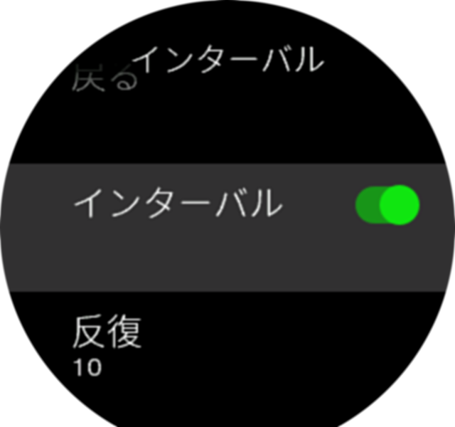

- エクササイズの記録を開始する前に、上へスワイプするか下ボタンを押してスポーツモードのオプションを開きます。
- インターバル までスクロールダウンし、設定をタップするか中央ボタンを押します。
インターバルのトグルボタンをオンにし、上記の説明に従って設定を調整します。

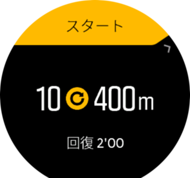

上に向かってスクロールして再びスタートビューに戻り、通常通りにエクササイズを開始します。
左にスワイプするか中央ボタンを押してインターバルディスプレイまで移動し、インターバルトレーニングの開始準備ができたら上ボタンを押します。
