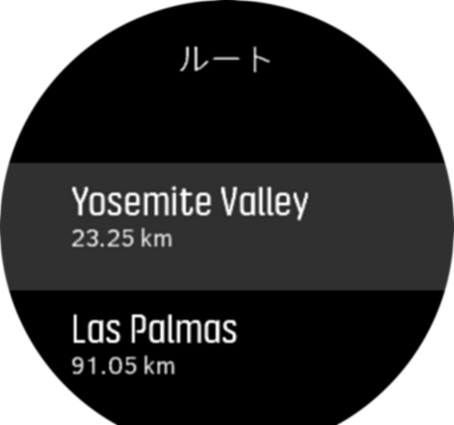

  1. ルート までスクロールし、中央ボタンを押してルートのリストを開きます。
Routes list
  1. ナビゲートしたいルートまでスクロールし、中央ボタンを押します。
