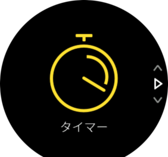

お使いのウォッチには基本的な時間測定に利用するストップウォッチが内蔵されています。時計文字盤から、ランチャーを開き、タイマーアイコンが表示されるまで上にスクロールします。アイコンをタップするか中央ボタンを押して、タイマー画面を開きます。
Stopwatch icon

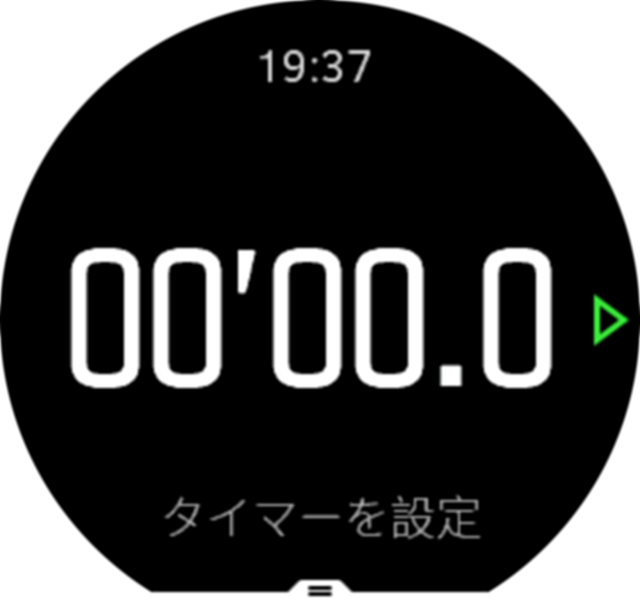

始めに画面に入った時ストップウオッチが表示されます。その後、最後に使用したもの、ストップウオッチまたはカウントダウンタイマーを記憶します。
タイマー設定を変更するには、上にスワイプするか、下ボタンを押して、タイマーを設定ショートカットメニューを開きます。
ストップウォッチ
中央ボタンを押す事によってストップウォッチをスタートします。
Stopwatch Spartan
中央ボタンを押す事によってストップウォッチを停止します。ストップウォッチを再開するには、中央ボタンを押します。下のボタンを長押しすると、リセットされます。
Stopwatch pause resume
右にスワイプするか、または中央ボタンを押し続けてタイマーを終了します。

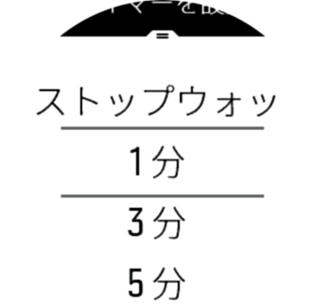

時計の表示画面で、上にスワイプするか、下部ボタンを押してショートカットメニューを開きます。そこから、あらかじめ定義されたカウントダウン時間を選択するか、カスタムのカウントダウン時間を作成できます。
Countdown options Spartan
必要に応じて中央ボタンと下ボタンで停止してリセットします。
