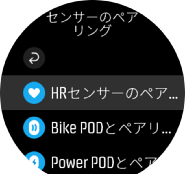

  2. センサーのペアリング を選択し、センサータイプの一覧を取得します。
  3. 下にスワイプしてリスト全体を表示し、ペアリングしたいセンサーの種類をタップします。
Sensor list

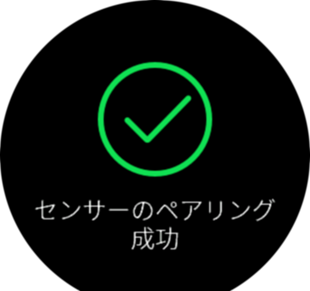

  1. 時計の画面に表示される指示に従ってペアリングを完了し(必要に応じてセンサーまたは POD のマニュアルを参照してください)、中央ボタンを押して次のステップに進むます。
Sensor paired
