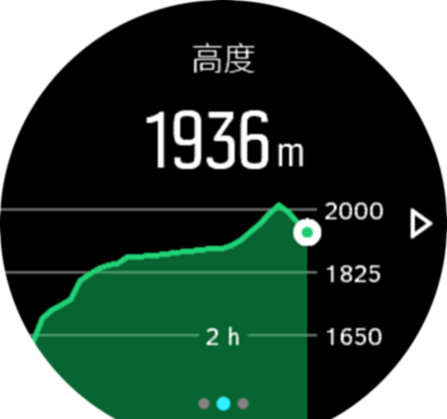

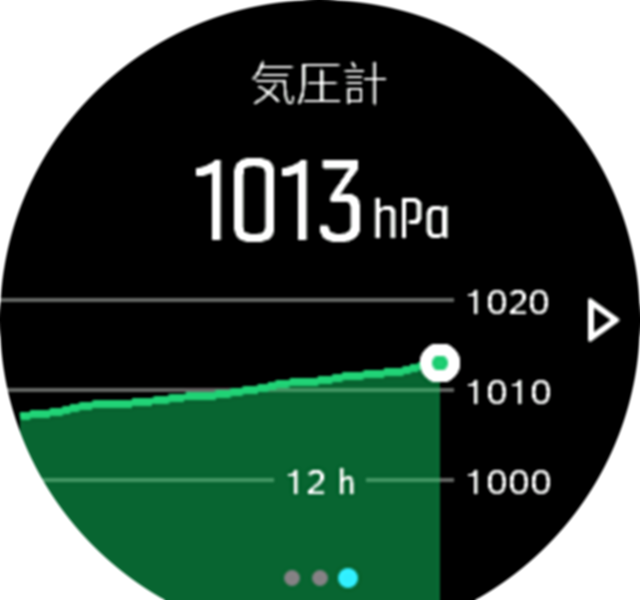

上にスワイプするか下ボタンを押すと、現在の高度と気圧が表示されます。
タップすると現在の温度が表示されます。
左にスワイプするか中央ボタンを押しと、高度のトレンドグラフと気圧のトレンドグラフを切り替えて表示することができます。

天気と高度の変化は、どちらも周辺気圧を変化させるので、同時に測定することができません。この問題に対処するため、Suunto Spartan Sport Wrist HR Baro は周辺気圧の変化が高度の変化によるものなのか、天気の変化によるものなのかを判断して自動的に測定を切り替えます。
ウォッチが垂直移動を検知すると、高度の測定に切り替えます。高度グラフを表示中には、グラフの更新に最大 10 秒程度の遅延が生じます。
12 分間に 5 m 未満の垂直移動しか測定されないような一定した高度の変化は、周辺気圧の変化がすべて天気の変化によるものとして解釈されます。
