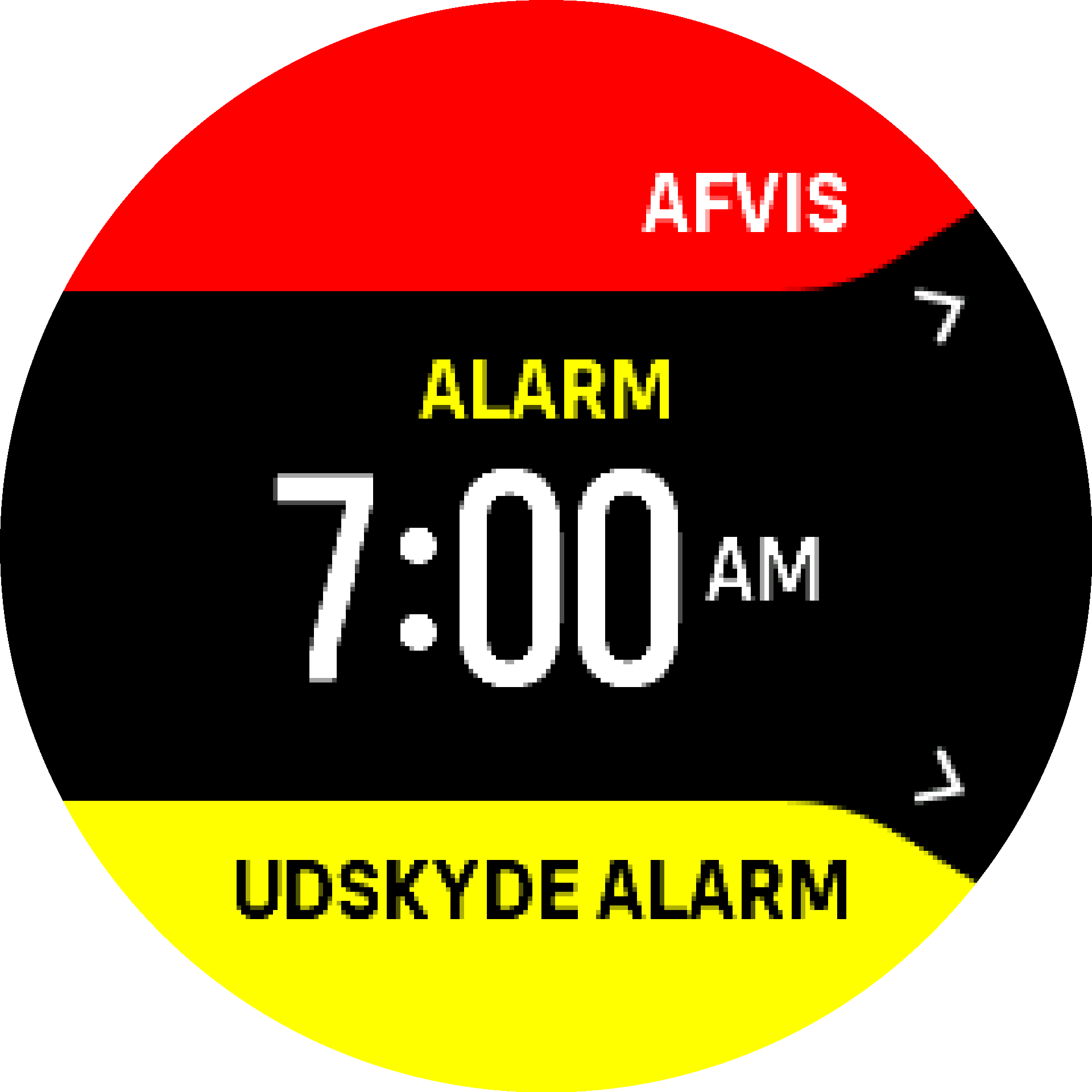

Alarm
Dit ur fungerer også som alarm, som kan lyde en gang eller gentagne gange på bestemte dage. Aktivér alarmen fra indstillingerne under Alarm.
Ud over faste standardalarmer finder du også en tilpasset alarmtype baseret på data for solopgang og solnedgang. Se Alarmer for solopgang og solnedgang.
Sådan angives et fast alarmtidspunkt:
- På uret skal du trykke på den nederste knap og åbne Kontrolpanel fra listen med widgets.
- Vælg Alarm.
- Vælg Ny alarm.
Først skal du vælge, hvor ofte du ønsker, at alarmen skal lyde. Mulighederne er:
Én gang: alarmen lyder en enkelt gang i løbet af de næste 24 timer på det valgte tidspunkt
Ugedage: alarmen lyder på samme tidspunkt fra mandag til fredag
Daglig: alarmen lyder på samme tidspunkt hver dag hele ugen
Indstil timer og minutter, og forlad derefter indstillingerne.
Når alarmen lyder, kan du afvise den for at afslutte alarmen, eller du kan vælge at udskyde den. Alarmen udskydes som standard med 10 minutter og dette kan gentages op til 10 gange.
Hvis du lader alarmen fortsætte, går den automatisk på snooze efter 30 sekunder.
