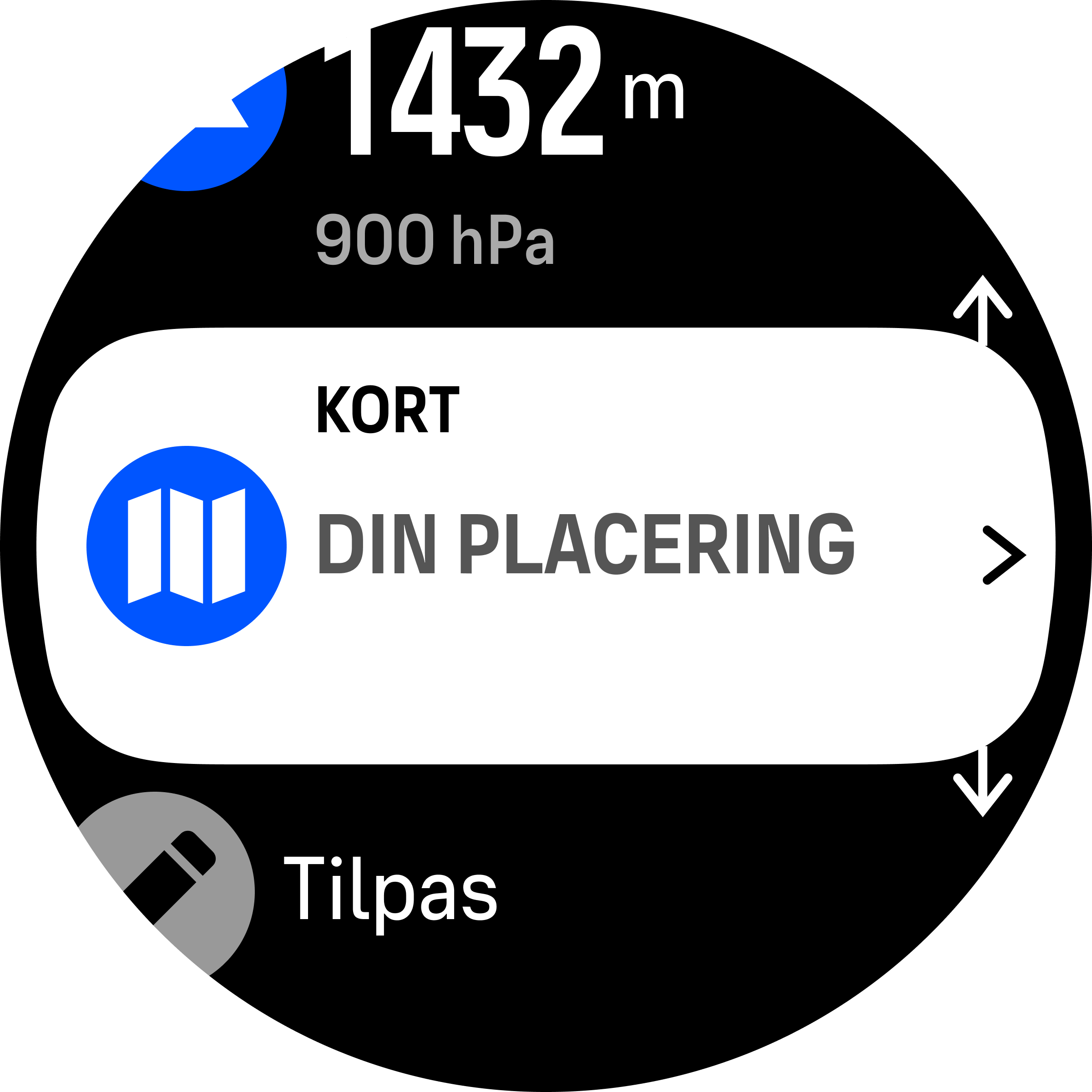

Stryg op, eller tryk på den nederste knap på uret, og vælg Kort.
Stryg op nederst på kortdisplayet, eller tryk på den nederste højre knap.
Rul til Ruter, og tryk på den midterste knap for at åbne listen over ruter.

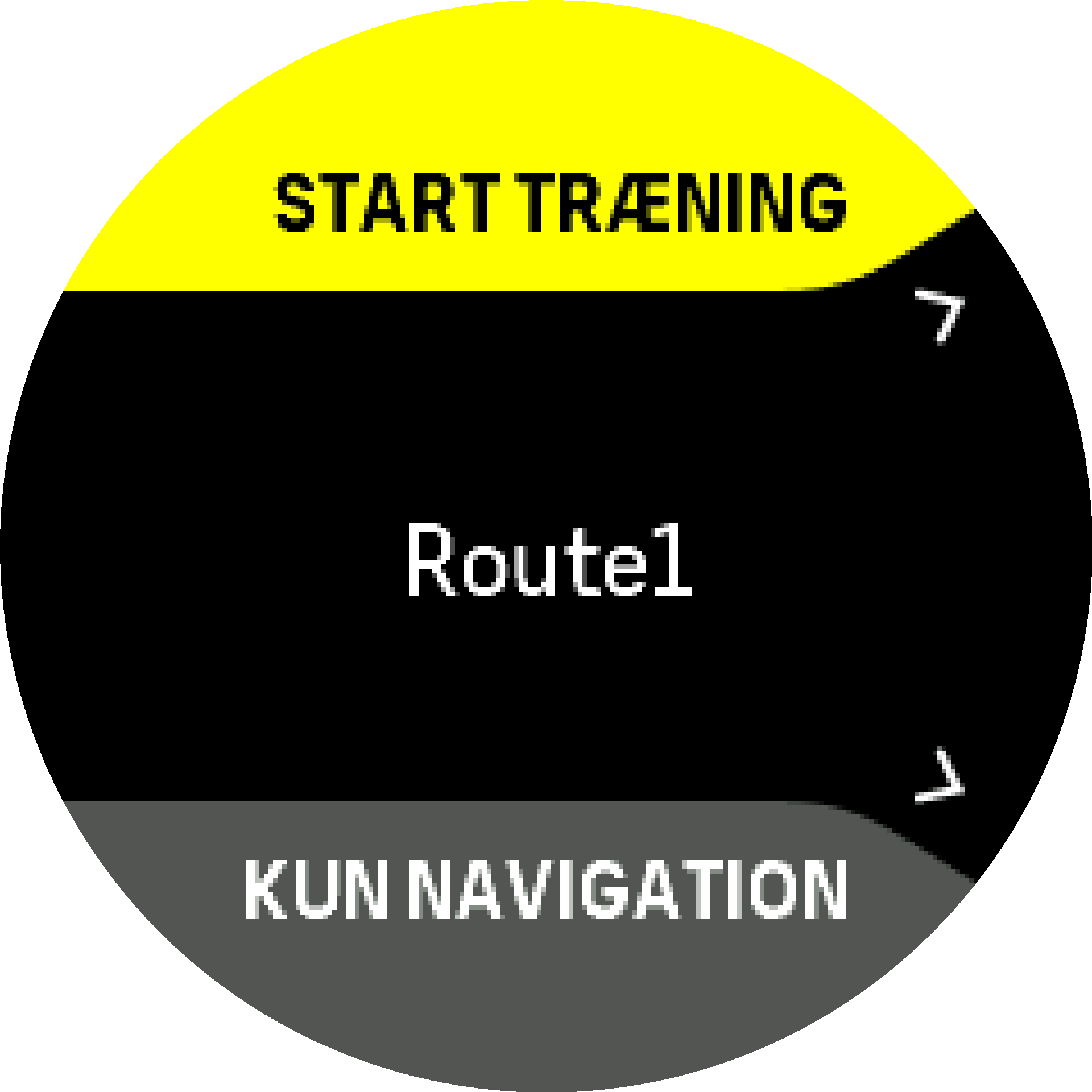

Rul til den rute, du vil navigere efter, og tryk på den midterste knap.
Vælg ruten ved at trykke på den øverste knap.
Vælg Start træning, hvis du vil bruge ruten til træning, eller vælg Kun navigation, hvis du kun vil navigere på ruten.
Hvis du kun vil navigere på ruten, gemmes eller logges der ikke noget i Suunto-appen.
Tryk på den nederste højre knap når som helst, og vælg Afslut navigation for at holde op med at navigere.
