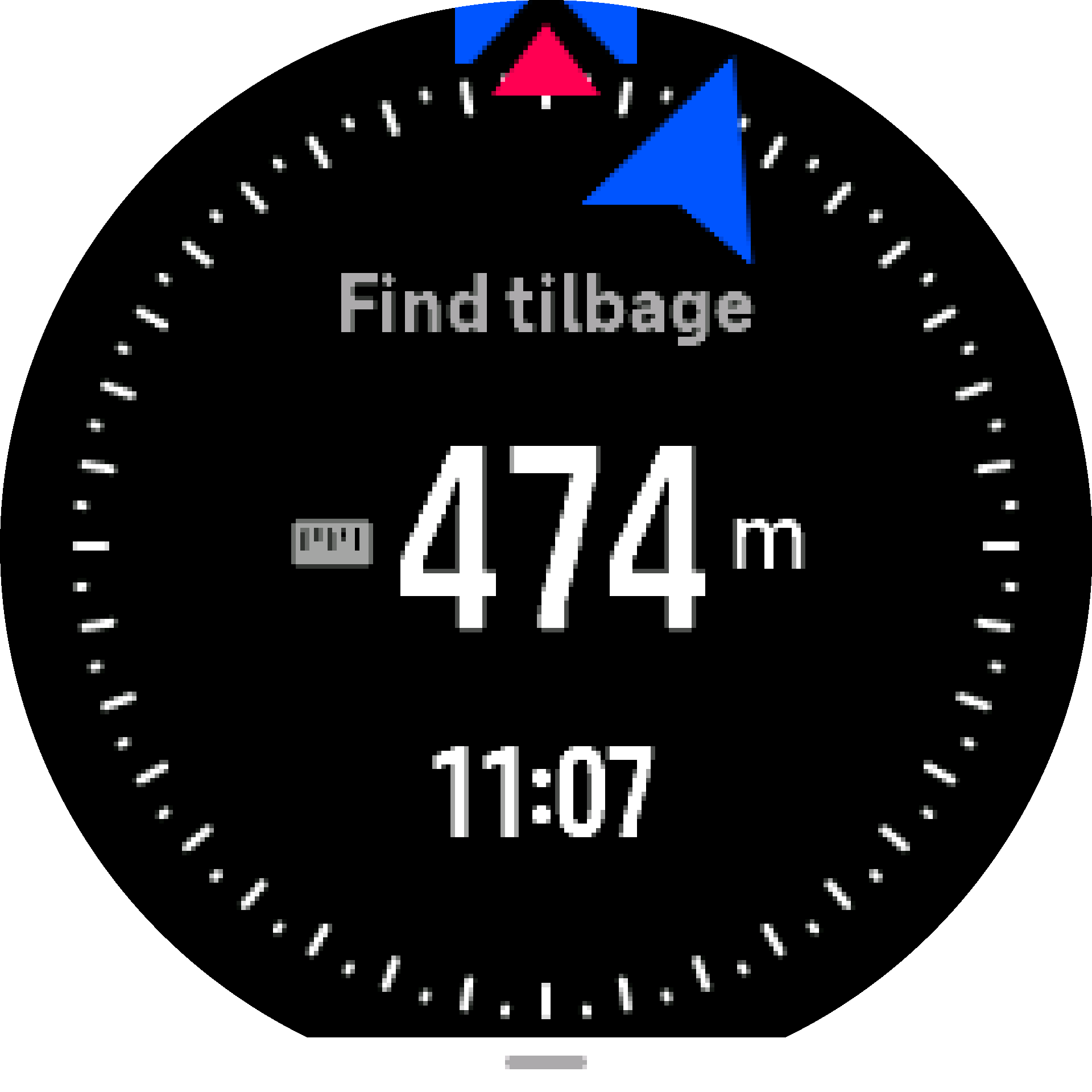

Hvis du bruger GPS, når du registrerer en aktivitet, gemmer Suunto Vertical automatisk startpunktet for din træning. Med Find tilbage kan Suunto Vertical navigere dig direkte tilbage til dit startpunkt.
For at starte Find tilbage:
Navigationsvejledningen vises i navigationsdisplayet.

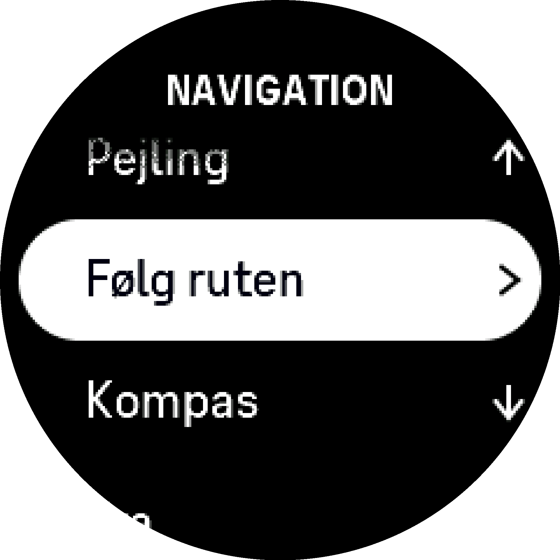

I bymæssige omgivelser er det svært for GPS’en at følge dig korrekt. Hvis du vælger en af dine foruddefinerede ruter og følger denne rute, bruges urets GPS udelukkende til at lokalisere, hvor du befinder dig på den foruddefinerede rute, og opretter ikke det faktiske spor fra løbeturen. Det registrerede spor vil være identisk med den rute, der bruges til løbeturen.
Sådan bruges Følg ruten under træning:
Start din træning som normalt, og følg den valgte rute.
