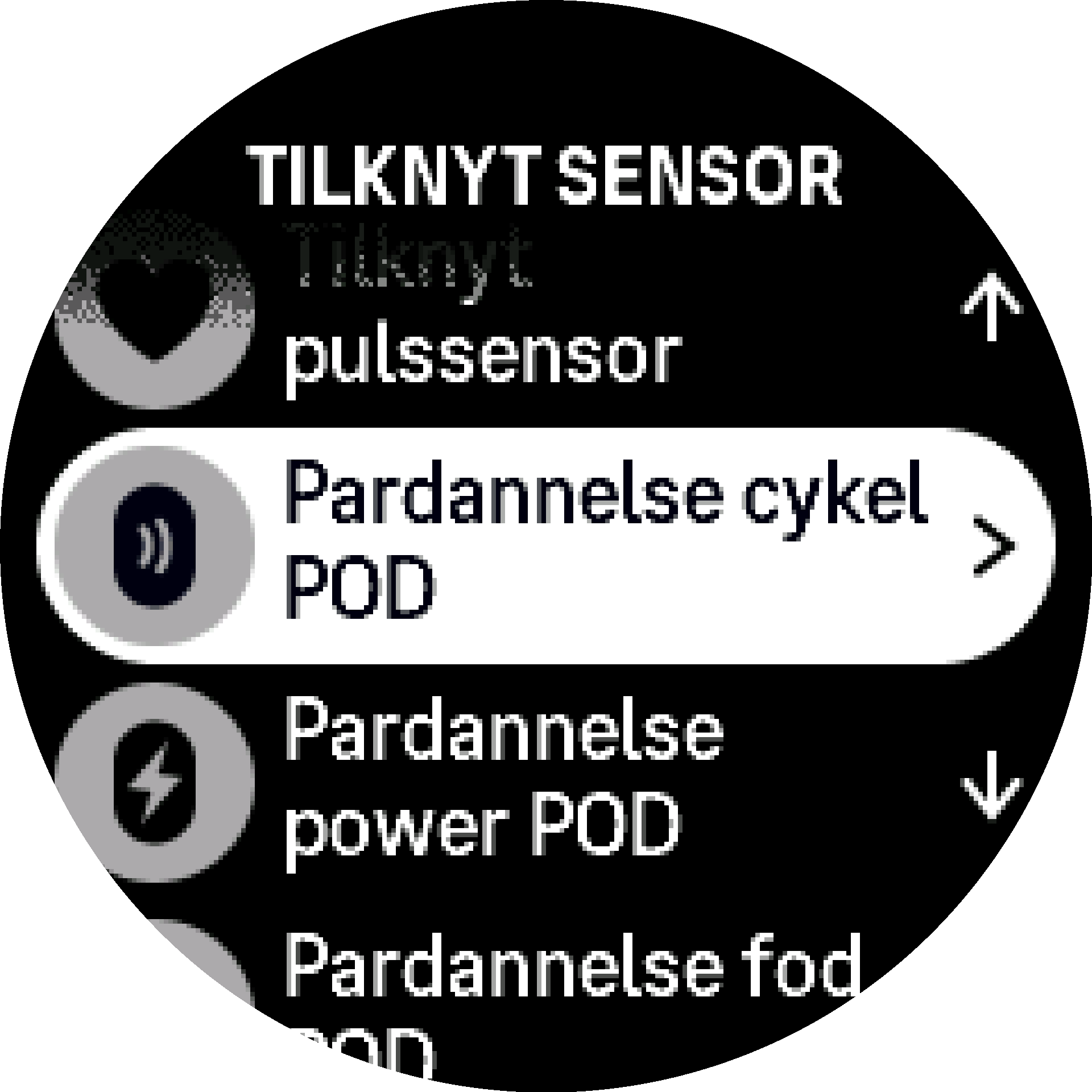

Tilknyt dit ur med Bluetooth Smart pods og sensorer for at samle yderligere oplysninger, såsom cykleeffekt, når du registrerer en øvelse.
Suunto Verticalunderstøtter følgende typer af pod og sensorer:
Du kan ikke foretage tilknytning, hvis flytilstand er aktiveret. Deaktiver flytilstand, før du foretager tilknytning. Se Flytilstand.

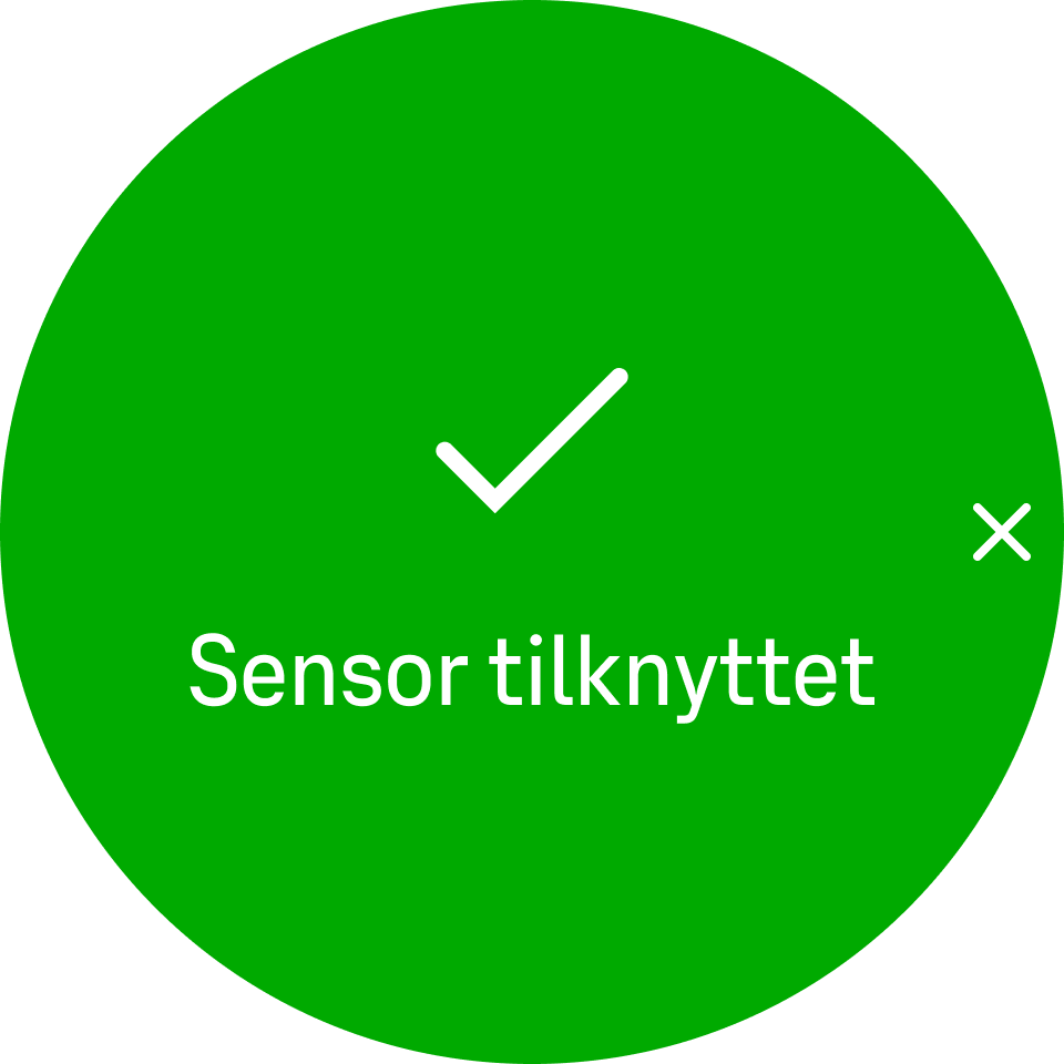

Sådan tilknyttes en pod eller sensor:
Hvis en pod har påkrævede indstillinger, såsom kranklængde til en power pod, bliver du bedt om at angive en værdi under tilknytningsprocessen.
Når en pod eller sensoren er tilknyttet, søger dit ur efter den, så snart du vælger en sportstilstand, der bruger den pågældende sensortype.
