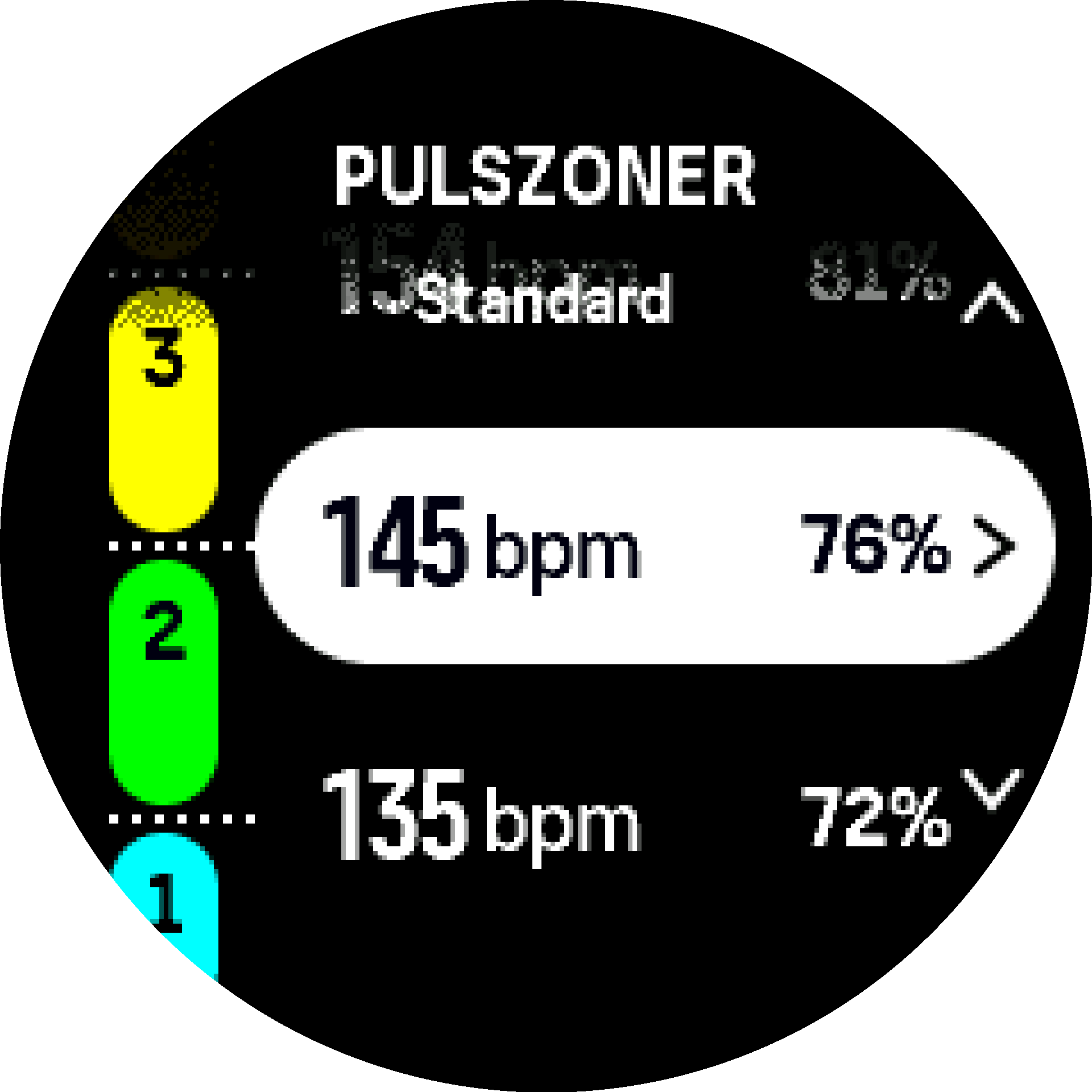

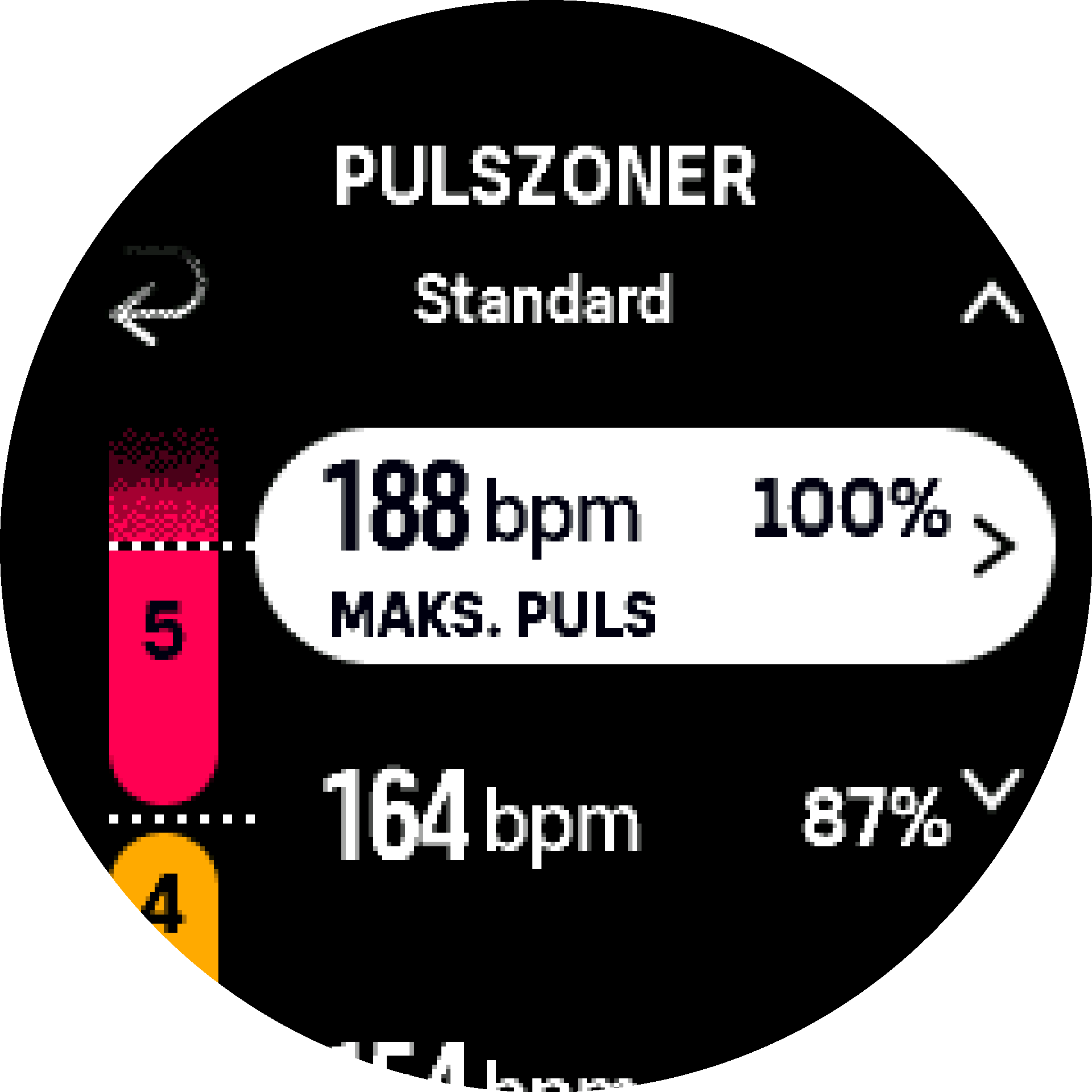

Pulszoner defineres som procentintervaller baseret på din maksimale puls (maks. puls).
Som standard beregnes din maksimale puls ved hjælp af standardligningen: 220 - din alder. Hvis du kender din nøjagtige maksimale puls, skal du justere standardværdien i overensstemmelse hermed.
Suunto Verticalhar standard- og aktivitetsspecifikke pulszoner. Standardzoner kan bruges til alle aktiviteter, men for mere avanceret træning kan du bruge bestemte pulszoner til løb og cykling.

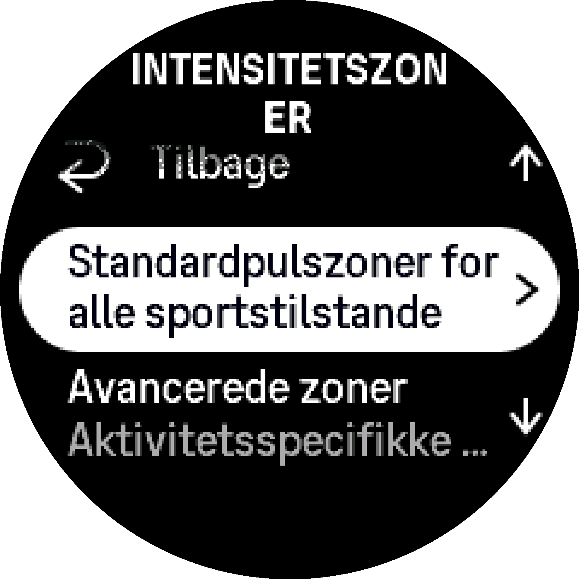

Indstilling af maksimal puls
Indstil din maksimale puls fra indstillingerne under Træning » Intensitetszoner » Standardpulszoner for alle sportstilstande.
Vælg din nye maksimale puls ved at stryge op eller ned eller ved at trykke på de øverste eller nederste knapper.
Tryk på dit valg eller tryk på den midterste knap.
Du kan også indstille din maksimale puls fra indstillingerne under Generelt » Personlig.
Indstilling af standardpulszoner
Indstil dine standardpulszoner fra indstillingerne under Træning » Intensitetszoner » Standardpulszoner for alle sportstilstande.
Vælg din nye pulszone ved at stryge op eller ned eller ved at trykke på de øverste eller nederste knapper.
Forlad pulszonevisning ved at stryge mod højre eller ved at holde den midterste knap nede.
Hvis du vælger Nulstil i pulszonevisning nulstilles pulszoner til standardværdien.
Indstilling af aktivitetsspecifikke pulszoner
Indstil dine aktivitetsspecifikke pulszoner fra indstillingerne under Træning » Intensitetszoner » Avancerede zoner.

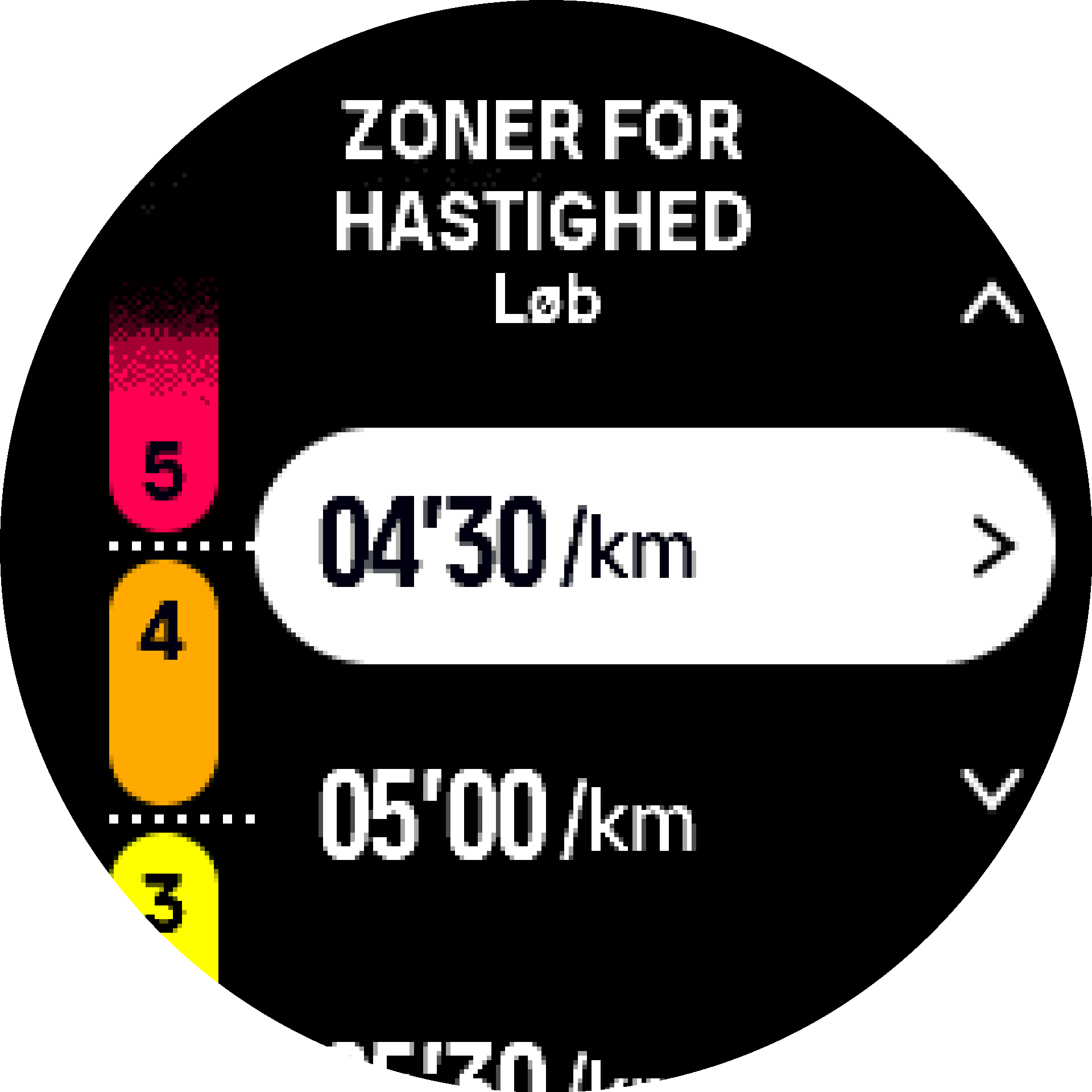

Tempozoner fungerer ligesom pulszoner, men intensiteten af træningen er baseret på dit tempo i stedet for din puls. Tempozoner vises enten som metriske eller britiske måleenheder afhængigt af dine indstillinger.
Suunto Verticalhar fem standardtempozoner, som du kan bruge, eller du kan definere dine egne.
Der findes tempozoner for løb og cykling.
Indstilling af tempozoner
Du kan angive dine aktivitetsspecifikke tempozoner fra indstillingerne under Træning » Intensitetszoner » Avancerede zoner.
Vælg din nye tempozone ved at stryge op/ned eller ved at trykke på den øverste eller nederste knap.
Tryk på den midterste knap for at vælge den nye tempozoneværdi.

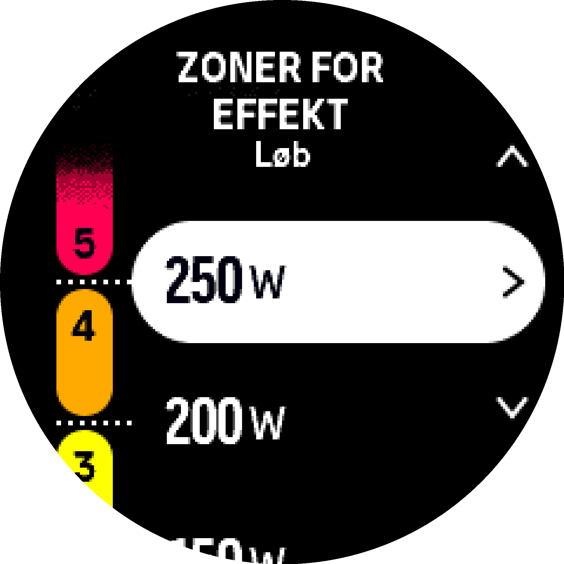

Effektmåleren måler den fysiske indsats, der er påkrævet for at udføre en bestemt aktivitet. Effekten måles i watt. Den vigtigste fordel med en effektmåler er præcision. Effektmåleren afslører præcist, hvor hårdt du i virkeligheden arbejder, og hvor meget effekt du producerer. Det er også nemt at se dine fremskridt, når du analyserer watt.
Effektzoner kan hjælpe dig med at træne med den korrekte effekt.
Suunto Verticalhar fem standardeffektzoner, som du kan bruge, eller du kan definere dine egne.
Effektzoner er tilgængelige i alle standardsportstilstande for cykling, indendørscykling og mountainbike. Til løb og orienteringsløb skal du bruge de specifikke “Effekt”-sportstilstande for at registrere effektzoner. Hvis du bruger brugerdefinerede sportstilstande, skal du sørge for, at din tilstand bruger en effekt-pod, så du også får effektzoner.
Angivelse af aktivitetsspecifikke effektzoner
Du kan angive dine aktivitetsspecifikke effektzoner fra indstillingerne under Træning » Intensitetszoner » Avancerede zoner.
Vælg din nye effektzone ved at stryge op/ned eller ved at trykke på den øverste eller nederste knap.
Tryk på den midterste knap for at vælge den nye effektværdi.

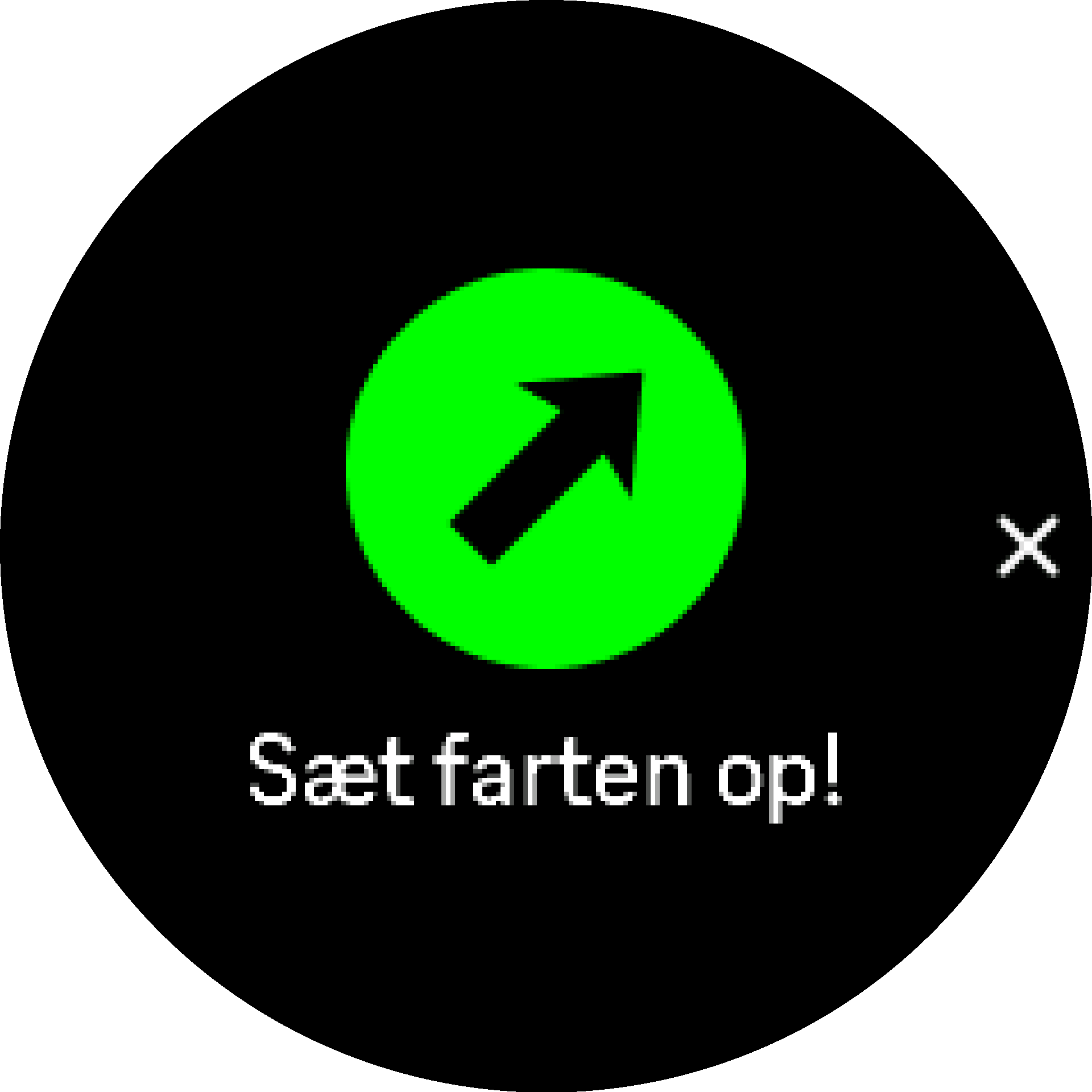

Uret giver dig besked, når du rammer din valgte målzone. Under træningen beder uret dig om at udføre træningen hurtigere eller langsommere, hvis din puls, dit tempo eller din effekt ligger uden for den valgte målzone.
