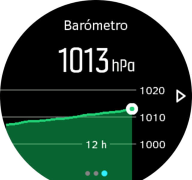

Desliza el dedo hacia la izquierda o pulsa el botón central para alternar entre gráficos de tendencia de altímetro y barómetro.
AltitudeGraph
BarometerGraph

Tanto los cambios climatológicos como de altitud pueden causar un cambio en la presión atmosférica. Para afrontar estos cambios, Suunto Spartan Sport Wrist HR Baro pasa automáticamente de interpretar los cambios en la presión atmosférica como cambios de altitud o como cambios climáticos, basándose en tu movimiento.
Si tu reloj detecta movimiento vertical, cambia a medición de altitud. Cuando estás visualizando el gráfico de altitud, este se actualiza con un retraso máximo de 10 segundos.
Si te encuentras a una altitud constante (menos de 5 metros de movimiento vertical en 12 minutos), tu reloj interpreta los cambios de presión atmosférica como cambios climáticos y ajusta el gráfico de barómetro de forma correspondiente.
