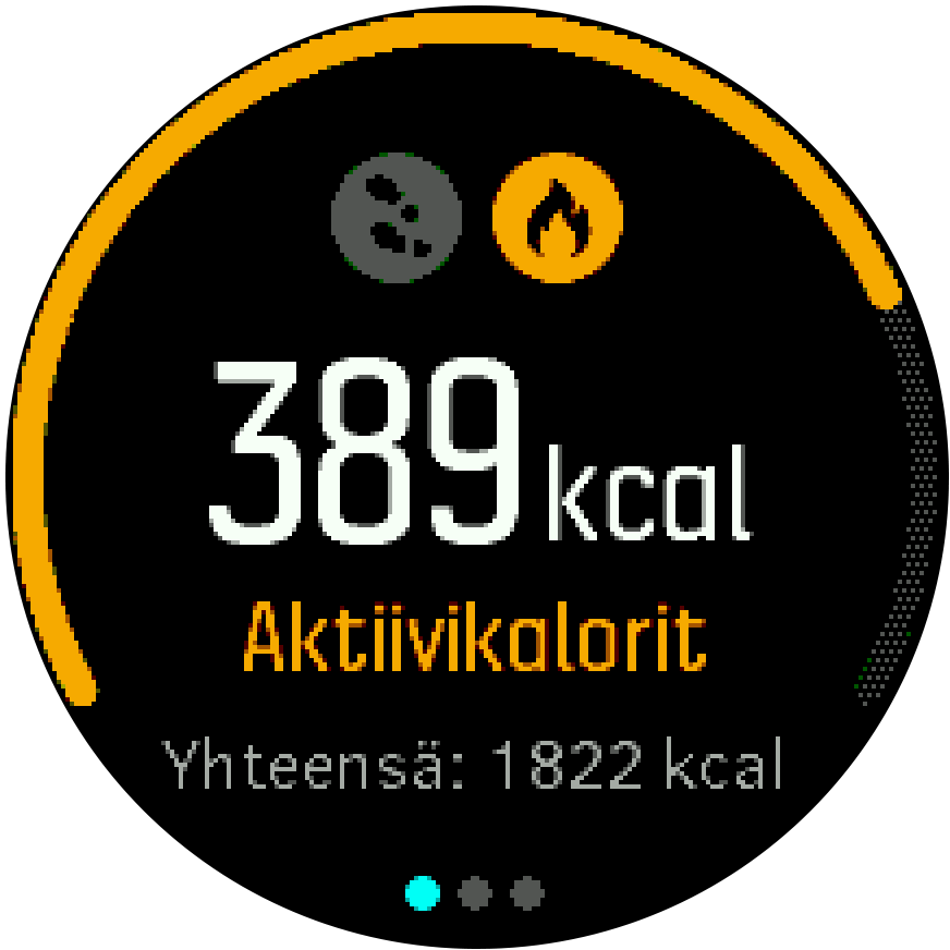

Askelten lisäksi voit vasenta yläpainiketta painamalla tarkistaa päivän kalorikulutusarvion.
Näytön keskellä oleva suuri numero ilmaisee päivän aikana toistaiseksi kulutettujen aktiivikalorien arvioidun määrän. Sen alapuolella näkyy kaiken kaikkiaan kulutettujen kalorien määrä. Kokonaiskalorimäärään sisältyvät sekä aktiivikalorit että perusaineenvaihdunta-arvosi (ks. alla).
Näyttöjen renkaat ilmaisevat, kuinka lähellä päivittäisiä aktiivisuustavoitteitasi olet: Näitä tavoitteita voi säätää omien mieltymysten mukaan (katso alla).

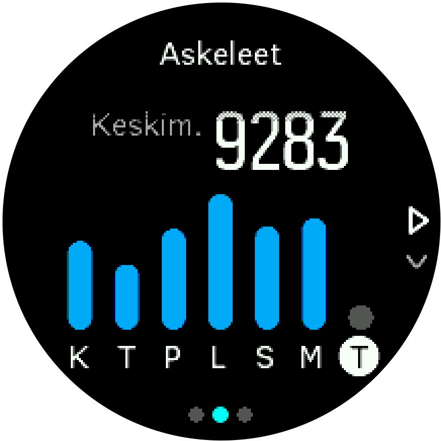

Voit myös tarkistaa askelmääräsi seitsemältä viime päivältä painamalla keskipainiketta. Kalorit saat näkyviin painamalla keskipainiketta uudelleen.

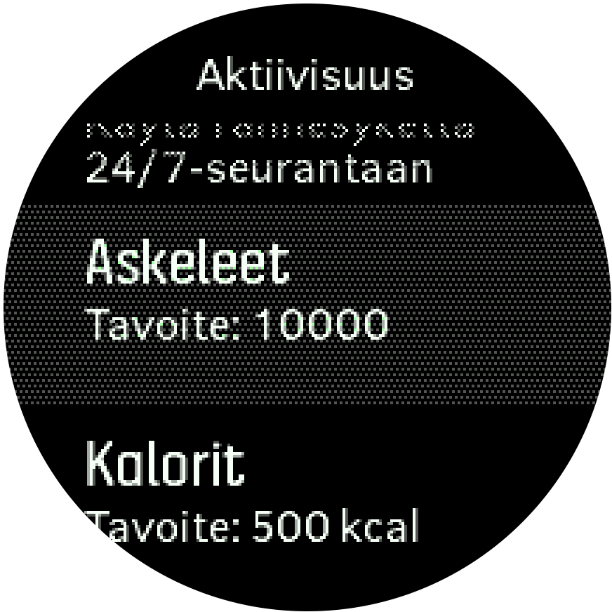

Voit säätää päivittäisiä tavoitteitasi sekä askel- että kalorimäärän suhteen. Avaa aktiivisuuden tavoiteasetukset painamalla aktiivisuusseurantanäytössä keskipainiketta pitkään.
Askeltavoitetta asettaessasi määrität kokonaisaskelmäärän koko päivälle.
Päivässä kuluttamasi kokonaiskalorimäärä perustuu kahteen tekijään: perusaineenvaihduntaasi (BMR) ja fyysiseen aktiivisuuteesi.
BMR on kalorimäärä, jonka kehosi kuluttaa lepotilassa. Nämä kalorit kuluvat kehosi lämpimänä pitämiseen ja perustoimintoihin, kuten silmien räpyttämiseen ja sydämen sykkimiseen. Luku perustuu henkilökohtaiseen profiiliisi, johon kuuluvia tietoja ovat mm. ikä ja sukupuoli.
Kun asetat kaloritavoitteen, määrität, kuinka paljon kaloreja haluat kuluttaa BMR-arvon lisäksi. Nämä ovat ns. aktiivikaloreita. Aktiviteettinäytön ympärillä oleva rengas etenee sen mukaan, kuinka paljon aktiivikaloreita kulutat päivän aikana tavoitteeseesi nähden.

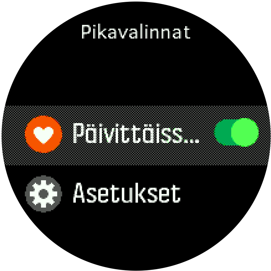

Ennen kuin voit tarkastella päivittäissykenäyttöä, päivittäissyketoiminto on otettava käyttöön. Ominaisuuden voi kytkeä päälle tai pois päältä asetusten kohdassa Aktiivisuus. Päivittäissykenäytössä voit myös avata aktiviteettiasetukset pitämällä keskipainiketta painettuna.
Kun päivittäissyke on käytössä, kello aktivoi optisen sykeanturin säännöllisesti tarkistaakseen sykkeesi. Tämä lisää jonkin verran akun kulutusta.
