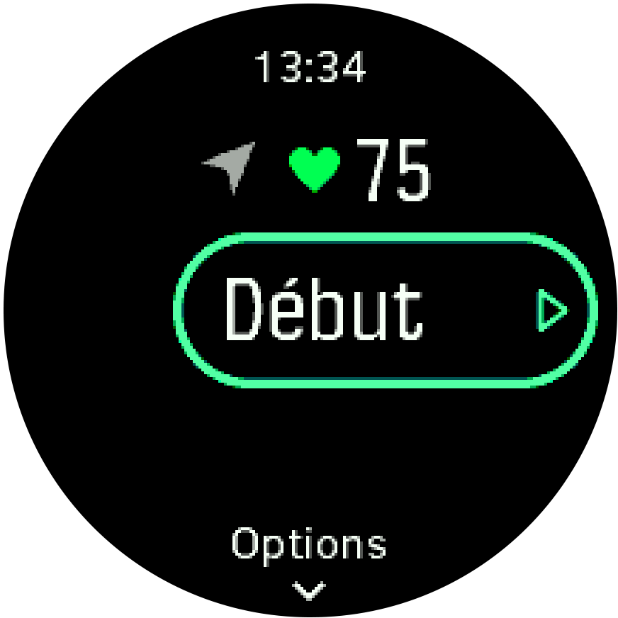

Aloitusilmaisimen yläpuolelle ilmestyy joukko kuvakkeita sen mukaan, mitä lisävarusteita käytät kyseisessä urheilutilassa (esim. sykeanturia ja yhdistettyä GPS:ää). Nuolikuvake (yhdistetty GPS) vilkkuu harmaana haun aikana ja muuttuu vihreäksi signaalin löytyessä. Sydänkuvake (syke) vilkkuu harmaana haun aikana ja muuttuu signaalin löydyttyä värilliseksi. Jos käytät sykeanturia, sydänkuvakkeessa näkyy sykevyö. Jos käytät optista sykemittausta, kuvake on värillinen sydän ilman sykevyötä.
Jos käytät sykevyötä mutta kuvake muuttuu vihreäksi, tarkista, että sykevyö on yhdistetty, ks. POD-laitteiden ja anturien yhdistäminen, ja valitse urheilutila uudestaan.
Voit odottaa, että kukin kuvake muuttuu vihreäksi tai punaiseksi, tai aloittaa tallennuksen heti kun haluat painamalla keskipainiketta.

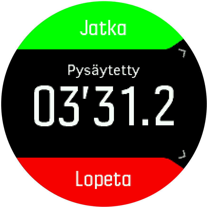

Keskeytä tallennus painamalla oikeata yläpainiketta. Lopeta ja tallenna painamalla oikeata alapainiketta tai jatka painamalla oikeata yläpainiketta.

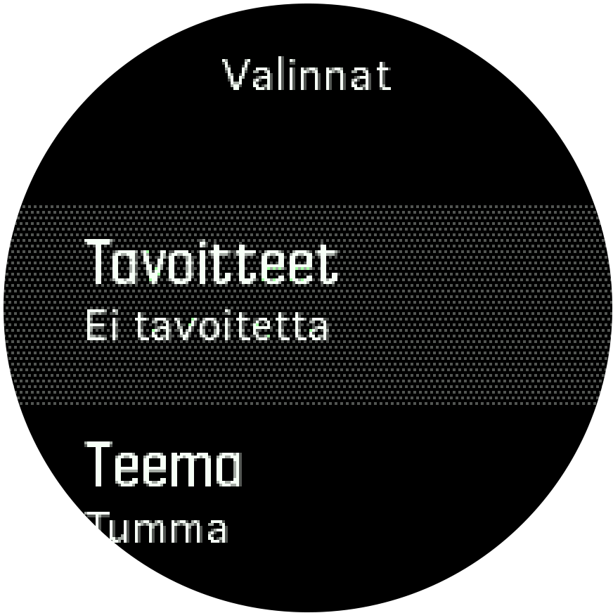

Jos valitsemassasi urheilutilassa on asetuksia (esim. tavoitekeston asettaminen), voit säätää niitä ennen tallennuksen aloittamista painamalla oikeata alapainiketta. Voit myös säätää urheilutilan valintoja tallennuksen aikana pitämällä keskipainiketta painettuna.

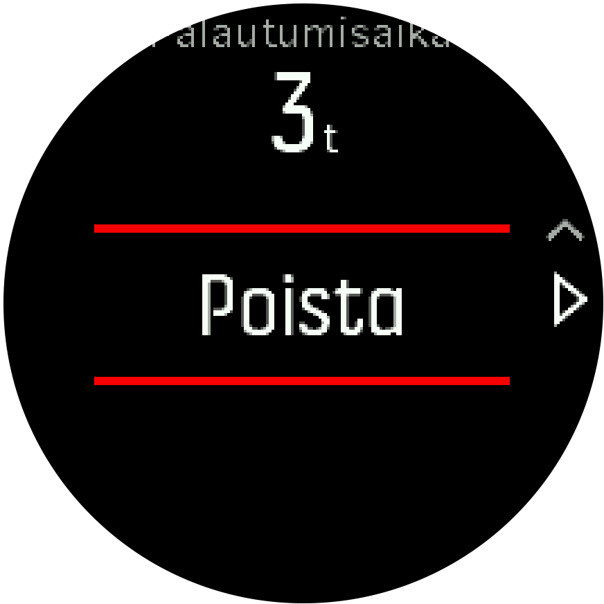

Jos et halua säilyttää tallentamaasi harjoitusta, voit poistaa lokimerkinnän vierittämällä alaspäin kohtaan Poista ja vahvistamalla keskipainikkeella. Samalla tavalla voit myös poistaa lokeja lokikirjasta.

Jos valitsemassasi urheilutilassa on tavoiteasetuksia, voit säätää niitä ennen tallennuksen aloittamista painamalla oikeata alapainiketta.
Yleisellä tavoitteella harjoitteleminen:
- Ennen kuin aloitat harjoituksen tallennuksen, avaa urheilutilavaihtoehdot painamalla oikeaa alapainiketta.
- Valitse Tavoitteet ja paina keskipainiketta.
- Vaihda Yleiset päälle painamalla keskipainiketta.
- Valitse Kesto tai Matka.
- Valitse tavoite.
- Voit palata urheilutilavaihtoehtoihin painamalla keskipainiketta pitkään.
