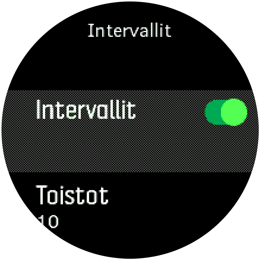

- Ennen kuin aloitat harjoituksen tallennuksen, avaa urheilutilavaihtoehdot painamalla oikeata alapainiketta.
- Vieritä alaspäin kohtaan Intervallit ja paina keskipainiketta.
Ota intervallit käyttöön ja säädä asetuksia yllä kuvatulla tavalla.
Vieritä ylöspäin kohtaan Takaisin ja vahvista keskipainikkeella.

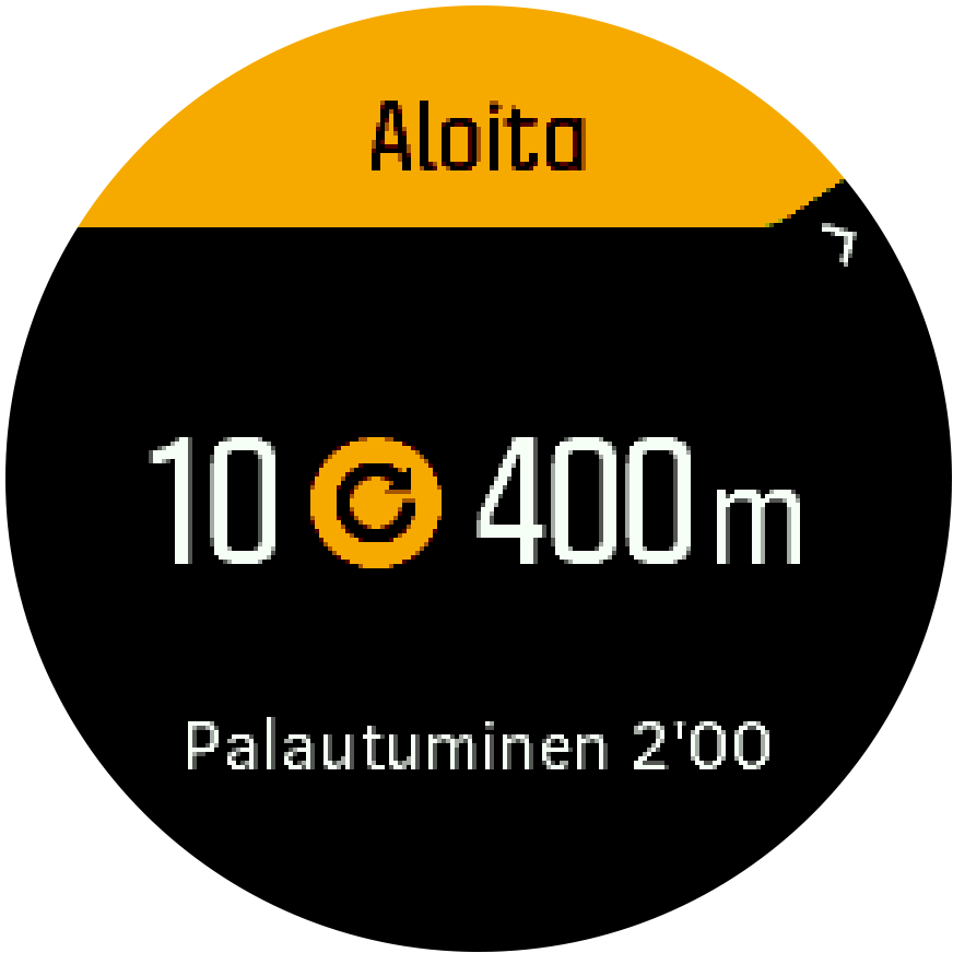

- Paina oikeata yläpainiketta, kunnes olet taas aloitusnäkymässä, ja aloita harjoittelu normaalisti.
Paina vasenta alapainiketta näkymän vaihtamiseksi intervallinäyttöön ja paina oikeata yläpainiketta, kun olet valmis aloittamaan intervalliharjoituksen.
