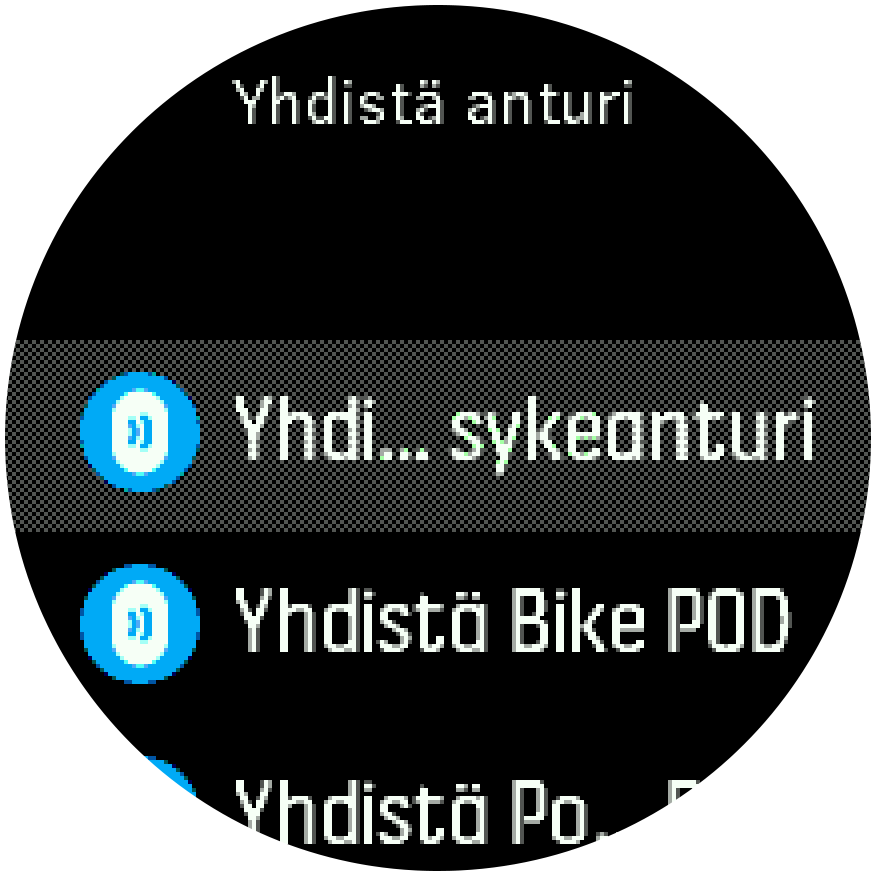

POD-laitteen tai sykeanturin yhdistäminen:
  1. Siirry kellosi asetuksiin ja valitse Liitettävyys.
  2. Avaa anturityyppien luettelo valitsemalla Yhdistä anturi.
  3. Selaa luetteloa oikealla alapainikkeella ja valitse anturityyppi keskipainikkeella.
    Anturilista Trainer
  4. Noudata kellon antamia yhdistämisohjeita (katso tarvittaessa anturin tai PODin käyttöohjetta) ja siirry seuraavaan vaiheeseen painamalla keskipainiketta.
