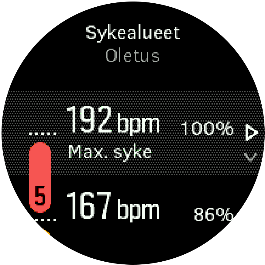

Aseta enimmäissyke
Aseta enimmäissyke asetuksissa kohdasta Harjoittelu » Intensiteettialueet » Oletusalueet.
  1. Valitse enimmäissyke (suurin arvo, bpm) ja paina keskipainiketta.
  2. Valitse uusi enimmäissyke painelemalla oikeata ylä- tai alapainiketta.
Default Max HR-1
  1. Valitse uusi enimmäissyke painamalla keskipainiketta.
  2. Poistu sykealuenäkymästä pitämällä keskipainiketta painettuna.

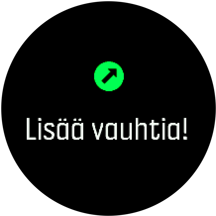

Kellosi ilmoittaa sinulle, kun pääset valitsemallesi tavoitealueelle. Harjoituksen aikana kello kehottaa sinua joko kiristämään tai hidastamaan tahtia, jos sykkeesi ei ole valitulla tavoitealueella.

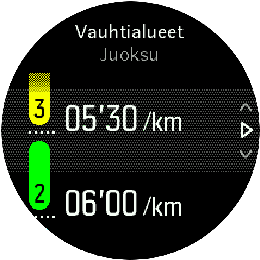

Aseta vauhtialueet
Aseta lajikohtaiset vauhtialueet asetuksissa kohdasta Harjoittelu (harjoittelu) » Intensiteettialueet (intensiteettialueet) » Erityiset alueet (lisäalueet).
  1. Valitse Juoksu painamalla keskipainiketta.
  2. Paina oikeaa alapainiketta ja valitse vauhtialueet.
  3. Vieritä painamalla oikeita ylä- tai alapainikkeita ja paina keskipainiketta, kun muutettavaksi haluamasi vauhtialue näkyy korostettuna.
  4. Valitse uusi vauhtialue painamalla ylä- tai alapainiketta.
    Intensity Pace Zones Trainer
  5. Valitse uusi vauhtialuearvo painamalla keskipainiketta.
  6. Poistu tehoaluenäkymästä painamalla keskipainiketta pitkään.

Kellosi ilmoittaa sinulle, kun pääset valitsemallesi tavoitealueelle. Harjoituksen aikana kello kehottaa sinua joko kiristämään tai hidastamaan tahtia, jos vauhtisi ei ole valitulla tavoitealueella.

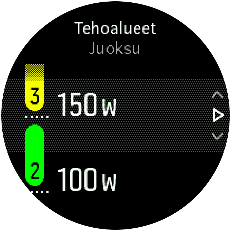

Aseta lajikohtaiset tehoalueet
Aseta lajikohtaiset tehoalueet asetuksissa kohdasta Harjoittelu (harjoittelu) » Intensiteettialueet (intensiteettialueet) » Erityiset alueet (lisäalueet).
  1. Valitse muokattava laji (Juoksu tai Pyöräily) tai paina keskipainiketta, kun laji näkyy korostettuna.
  2. Paina oikeata alapainiketta ja valitse tehoalueet.
  3. Paina oikeata ylä- tai alapainiketta ja valitse tehoalue, jota haluat muokata.
  4. Valitse uusi tehoalue painamalla ylä- tai alapainiketta.
    Intensity Power Zones Trainer
  5. Valitse uusi tehoarvo painamalla keskipainiketta.

Kellosi ilmoittaa sinulle, kun pääset valitsemallesi tavoitealueelle. Harjoituksen aikana kello kehottaa sinua joko kiristämään tai hidastamaan tahtia, jos teho ei ole valitulla tavoitealueella.
