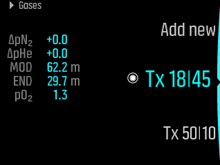

Suunto EON Core consente di impostare l'utilizzo del trimix in maniera sicura. Nel menu Miscele, è possibile regolare le percentuali di ossigeno (O2) e di elio (He) per valutare il cambiamento della pressione parziale di azoto (ppN2) e la pressione parziale dei valori di elio (ppHe).
Un incremento della pressione parziale è indicato da un numero positivo, mentre una diminuzione è indicata da un numero negativo. I cambiamenti di ppN2 e ppHe sono indicati accanto a ciascuna miscela di gas alla quale si desidera passare. La massima profondità operativa (MOD) di un gas respirato indica la profondità alla quale la pressione parziale dell'ossigeno (pO2) della miscela utilizzata dal subacqueo supera il limite di sicurezza. È possibile definire il limite di pO2 per il gas.

In questo esempio le miscele di gas disponibili per un'immersione profonda con trimix sono le seguenti:
- Trimix 15/55, MOD 76,7 m (pO2 1,3)
- Trimix 35/15, MOD 27,1 m (pO2 1,3)
- Trimix 50/10, MOD 22 m (pO2 1,6)
- Ossigeno, MOD 6 m
Suunto EON Core evidenzia il pericolo di ICD quando la miscela di gas passa da 15/55 a 35/15 a una profondità di 27,1 m.
Se si effettua questo cambio gas, la modifica di ppN2 e di ppHe rimane ben oltre i limiti di sicurezza.
Un modo per evitare il rischio di ICD è aumentare il contenuto di elio nella prima miscela di gas di decompressione (trimix 35/15) in modo da ottenere una miscela trimix 35/32. A causa di questa modifica, il secondo gas di decompressione (trimix 50/10) necessita di più elio per evitare il rischio di ICD. La seconda miscela di gas di decompressione dovrà essere trimix 50/12. Queste modifiche manterranno le variazioni di pressione parziale a un livello sicuro, eliminando il pericolo di ICD improvvisa.
