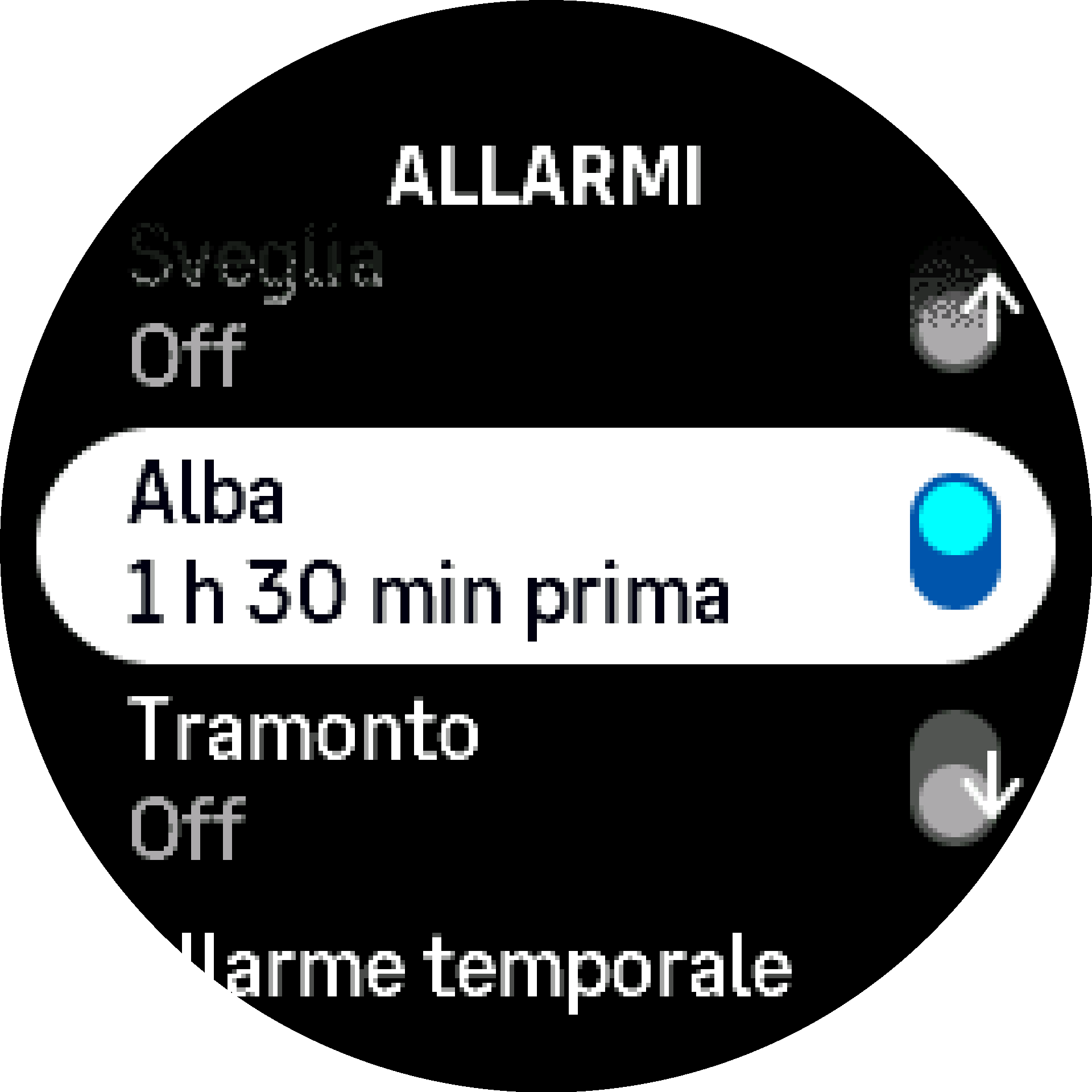

Per impostare gli allarmi di alba/tramonto:
  1. Dal quadrante dell’orologio, tieni premuto il pulsante corona per aprire le Impostazioni.
  2. Scorri e tocca Allarmi oppure premi il pulsante centrale per entrare nel menu.
  3. Scorri fino all'allarme da impostare e selezionalo toccando il suo nome o premendo il pulsante corona.
    Attivazione allarme alba tramonto S9PP

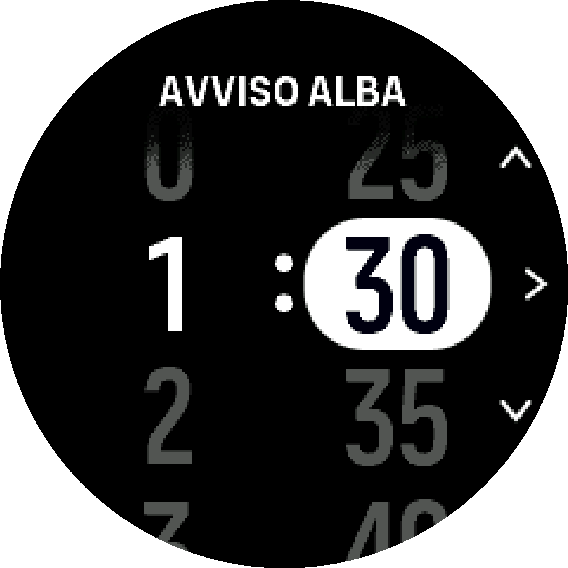

  4. Imposta ore e minuti desiderati antecedenti ad alba/tramonto scorrendo verso l'alto o il basso con il pulsante corona o scorrendo verso l’alto o verso il basso sullo schermo, quindi conferma con il pulsante centrale.
    Ora prima di tramonto alba S9PP

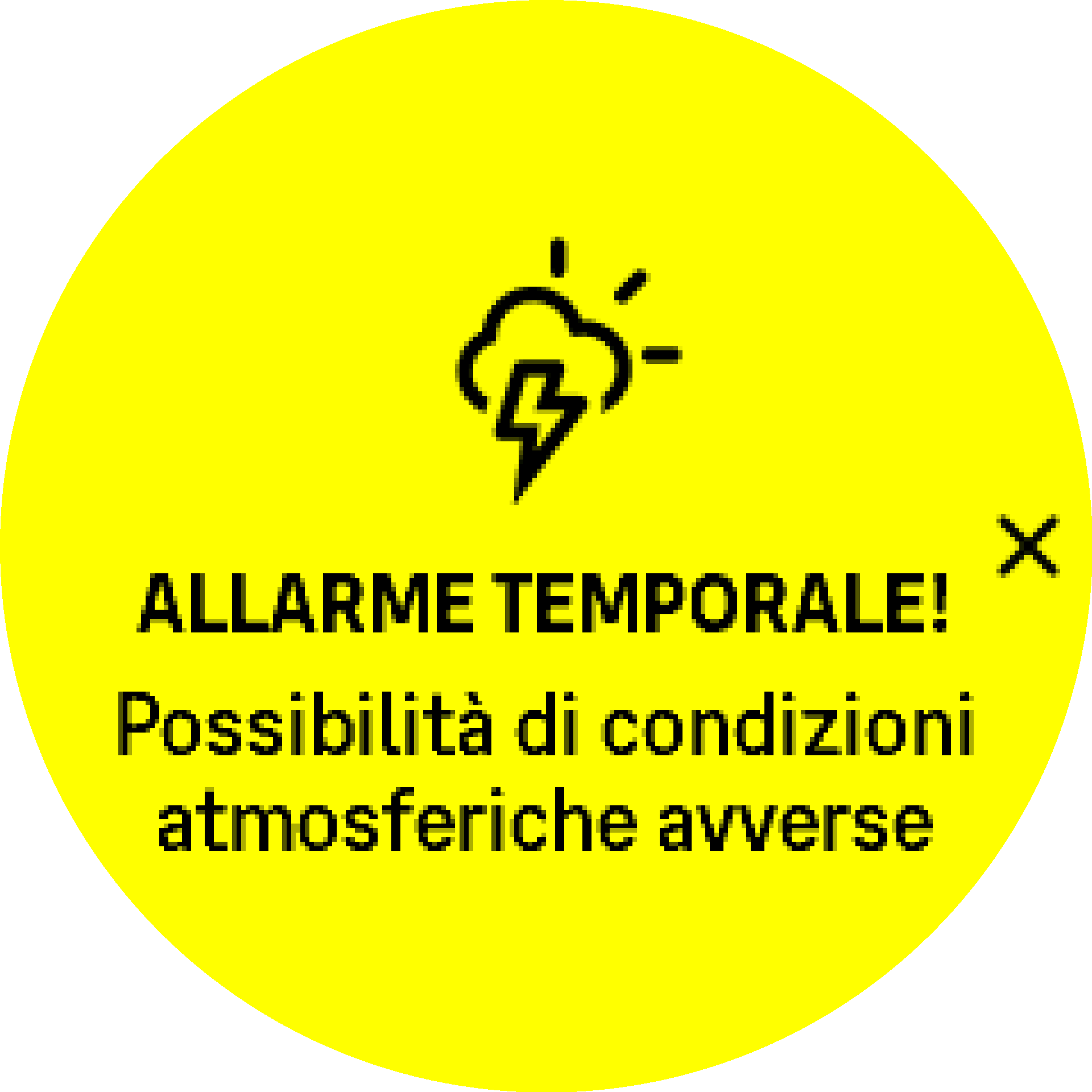

Allarme temporale
Un calo importante della pressione barometrica significa generalmente che un temporale si sta avvicinando, e pertanto devi portarti al coperto. Quando l'allarme temporale è attivo, Suunto Race 2 emette un allarme sonoro e mostra il simbolo di temporale se la pressione scende di 4 hPa (0,12 inHg) o oltre nel giro di 3 ore.
Per attivare l'allarme temporale:
  2. Scorri e tocca Allarmi oppure premi il pulsante corona per entrare nel menu.
  3. Scorri e tocca Allarme temporale oppure premi il pulsante corona per attivare o disattivare.
Se si attiva l'allarme temporale, è sufficiente premere un qualsiasi pulsante per arrestarlo. Se non si preme alcun pulsante, la notifica dell'allarme resta per un minuto. Il simbolo temporale rimane visibile nel display fino a quando le condizioni meteo non si stabilizzano (la pressione diminuisce lentamente).
Allarme temporale attivo S9PP
