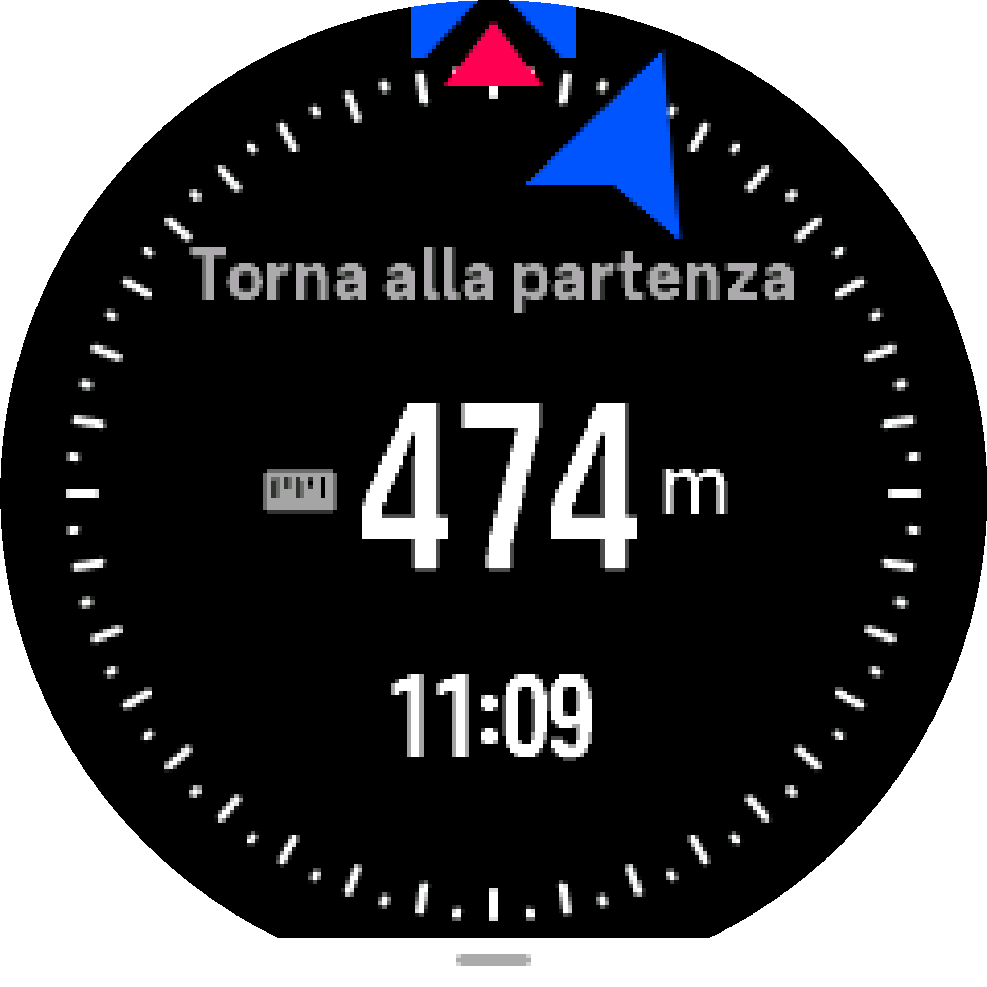

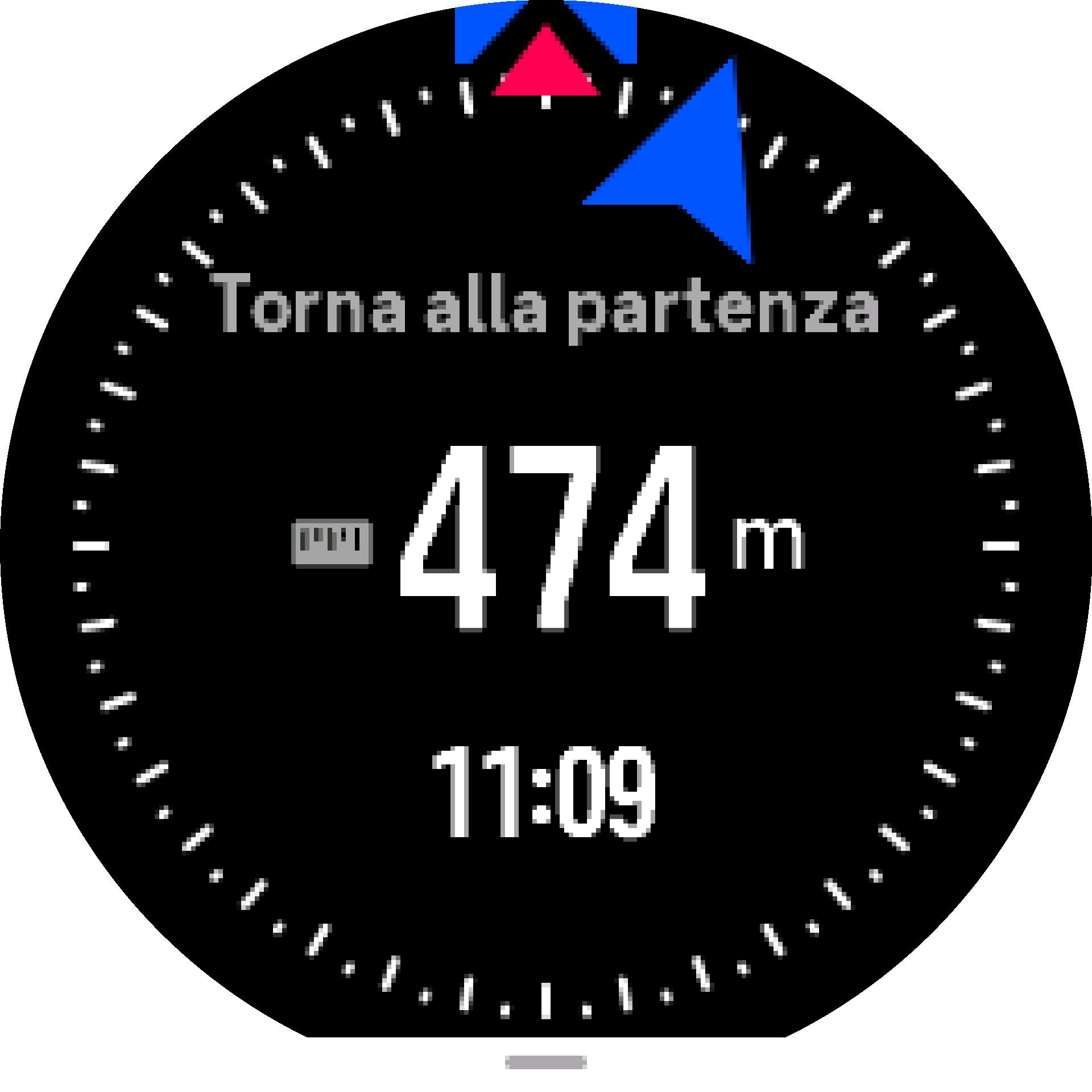

Torna alla partenza
Se utilizzi il GPS durante la registrazione di un'attività, Suunto Race 2 salva automaticamente il punto di partenza della stessa. Grazie alla funzione Torna alla partenza, Suunto Race 2 ti riconduce direttamente al punto di partenza.
Per avviare Torna alla partenza:
  1. Inizia un'attività fisica con il GPS.
  2. Premi il pulsante corona fino a raggiungere la schermata di navigazione.
  3. Premi il pulsante inferiore per aprire il menu scelte rapide.
  4. Scorri fino ad arrivare a Torna alla partenza e tocca lo schermo o premi il pulsante centrale per selezionare la funzione.
Le istruzioni di navigazione sono visualizzate nel display della navigazione.
Display torna alla partenza S9PP

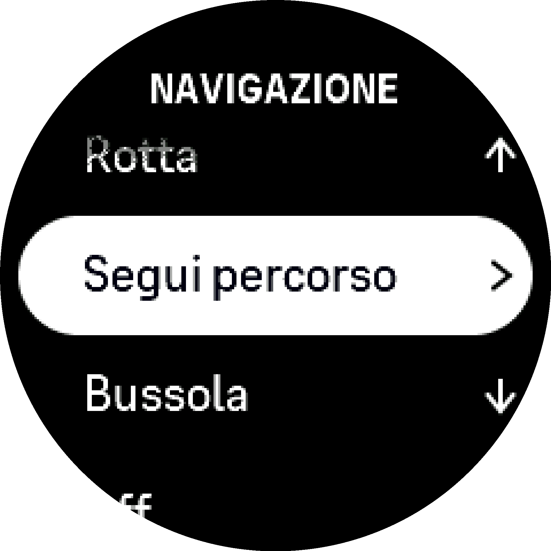

Segui percorso
Negli ambienti urbani il GPS può avere difficoltà a seguirti correttamente. Se selezioni uno degli itinerari predefiniti e lo segui, il GPS dell'orologio viene utilizzato solamente per localizzare la tua posizione nell'itinerario predefinito, e non crea un vero e proprio percorso in base alla corsa. Il percorso registrato sarà identico all'itinerario utilizzato per la corsa.
Segui percorso S9PP
Per utilizzare Segui percorso durante l'attività fisica:
  1. Crea un itinerario nell'app Suunto e sincronizza l'orologio se non l'hai ancora fatto.
  2. Seleziona una modalità sport che utilizza il GPS.
  3. Scorri verso il basso e seleziona Navigazione.
  4. Seleziona Segui percorso e premi il pulsante centrale.
  5. Seleziona un itinerario che desideri utilizzare e premi il pulsante centrale.
Inizia ora l’attività fisica come di consueto e segui l'itinerario selezionato.
