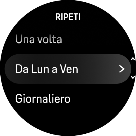

  4. Seleziona la frequenza con cui la sveglia deve suonare. Le opzioni sono le seguenti:
    Una volta: la sveglia suona una volta nelle 24 ore seguenti, all'ora impostata
    Giornaliero: la sveglia suona alla stessa ora tutti i giorni della settimana
    Da Lun a Ven: la sveglia suona alla stessa ora dal lunedì al venerdì

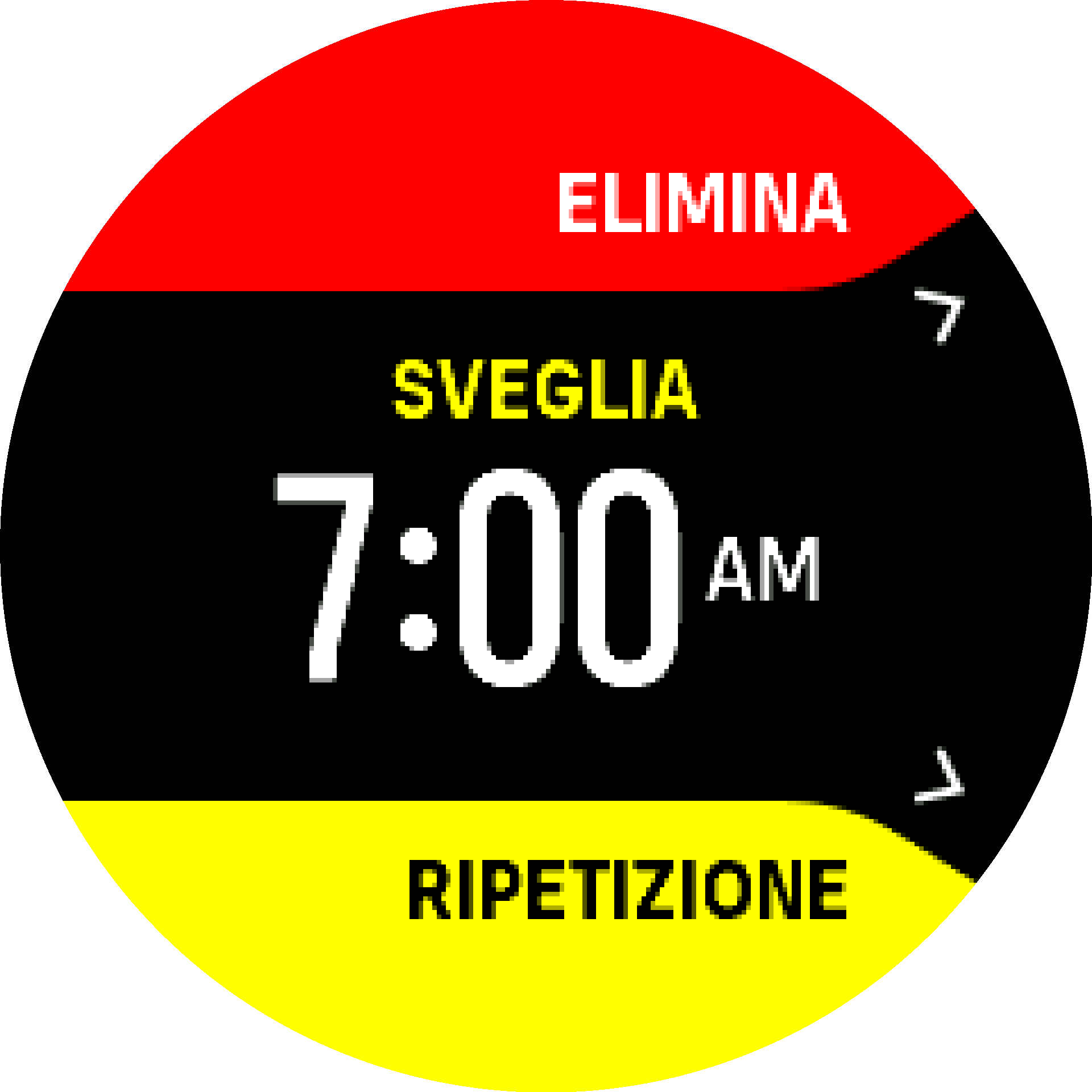

Quando la sveglia suona, la puoi eliminare ed interromperne il suono oppure puoi selezionare l'opzione snooze. Il tempo di snooze è di 10 minuti e può essere ripetuto fino a 10 volte.
Snooze eliminazione sveglia S9PP
Se la sveglia continua a suonare, la funzione “snooze” farà sì che riprenda a suonare dopo 30 secondi.
