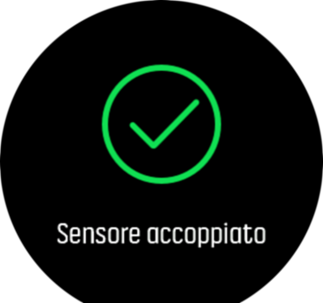

  1. Seguire le istruzioni contenute nell’orologio (fare riferimento al manuale sensore o POD se necessario) per completare l’associazione, premendo il pulsante centrale per procedere al passo successivo.
Sensor paired
