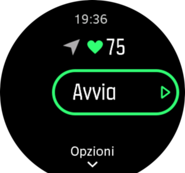

Per registrare un'attività fisica:
- Indossare un sensore della frequenza cardiaca (opzionale).
- Scorri in basso oppure premi il pulsante superiore per aprire il programma di avvio.
Toccare l’icona dell’attività oppure premere il pulsante centrale.
Scorrere in alto o in basso tra le modalità sport e toccare quella che si desidera utilizzare. In alternativa, scorrere con l'ausilio dei pulsanti superiore e inferiore ed effettuare la selezione con il pulsante centrale.
Al di sopra dell’indicatore di avvio è presente un gruppo di icone a seconda dell’elemento che si sta utilizzando (ad esempio, cardiofrequenzimetro e GPS connesso) con la modalità sport. L’icona con la freccia (GPS connesso) lampeggia in grigio durante la ricerca e diventa invece verde una volta che il segnale è stato rilevato. Il simbolo del cuore (frequenza cardiaca) lampeggia in grigio durante la ricerca e, una volta che il segnale è stato rilevato, diventa un cuore colorato collegato a una fascia, se si sta utilizzando un sensore di frequenza cardiaca. Se si utilizza un sensore ottico di frequenza cardiaca, il simbolo diventa un cuore colorato senza fascia.
Nel caso si stia utilizzando un cardio-sensore e l’icona diventa verde, verificare che il cardio-sensore sia associato, vedi Associare POD e sensori, e selezionare nuovamente la modalità sport.
Puoi attendere che ciascuna icona diventi verde o rossa, oppure iniziare la registrazione quanto prima premendo il pulsante centrale.
Una volta avviata la registrazione, la fonte di frequenza cardiaca selezionata viene bloccata e non può più essere modificata durante la sessione di allenamento in corso.
Durante la registrazione è possibile cambiare visualizzazione utilizzando il pulsante centrale oppure, qualora fosse abilitato, utilizzando il touch screen.
Premere il pulsante superiore per mettere in pausa la registrazione. Interrompere e salvare premendo il pulsante inferiore oppure proseguire premendo il pulsante superiore.
Nel caso in cui la modalità sport selezionata presenti delle opzioni, quali l’impostazione di un obiettivo di durata, è possibile procedere alla loro regolazione prima di iniziare la registrazione scorrendo in alto oppure premendo il pulsante inferiore. Tenendo premuto il pulsante centrale puoi anche regolare le opzioni della modalità sport mentre la registrazione è in corso.
Durante la registrazione è possibile toccare lo schermo per avere un messaggio pop-up che indica l'ora corrente e il livello della batteria.
Se stai usando una modalità multisport, puoi cambiare sport tenendo premuto il pulsante superiore.
Dopo aver interrotto la registrazione, ti verrà chiesto come ti senti. È possibile rispondere o meno alla domanda. (vedi Sensazione). Quindi si ottiene un riepilogo dell’attività, che è possibile scorrere utilizzando il touch screen o i pulsanti.
Se hai effettuato una registrazione che non vuoi conservare, puoi cancellare la voce di registro scorrendo fino alla fine del sommario e toccando il pulsante “Elimina”. Puoi anche cancellare registrazioni con la stessa modalità dal registro.

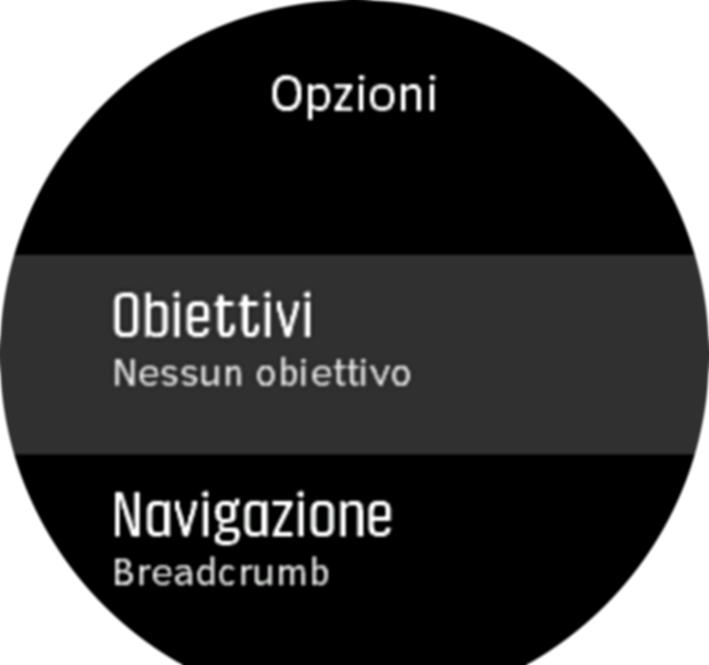

Utilizzo dei target durante l'allenamento
Con Suunto Spartan Ultra è possibile stabilire target differenti durante l’allenamento.
Nel caso in cui la modalità sport selezionata presenti opzioni quali i target, è possibile procedere alla loro regolazione prima di iniziare la registrazione scorrendo in alto oppure premendo il pulsante in basso a destra.
Allenarsi con un target generale:
- Prima di avviare la registrazione di un allenamento, scorrere in alto o premere il pulsante inferiore per aprire le opzioni in modalità sport.
- Tocca Obiettivo oppure premi il pulsante centrale.
- Selezionare Durata o Distanza.
- Selezionare il proprio target.
- Scorrere a destra per tornare alle opzioni di modalità sport.
Una volta attivati i target generali, un indicatore di target rimane visibile in ogni visualizzazione dati, evidenziando i tuoi progressi.
In aggiunta, riceverai una notifica al raggiungimento del 50% del tuo target selezionato e al completamento dello stesso.
Per allenarsi con un target d'intensità:
- Attivare Zone di intensità .
- Selezionare Zone FC, Zone andatura o Zone potenza
(l’opzione si basa sulla modalità sport selezionata e nel caso si abbia un power pod associato all’orologio). - Selezionare la propria zona target.
