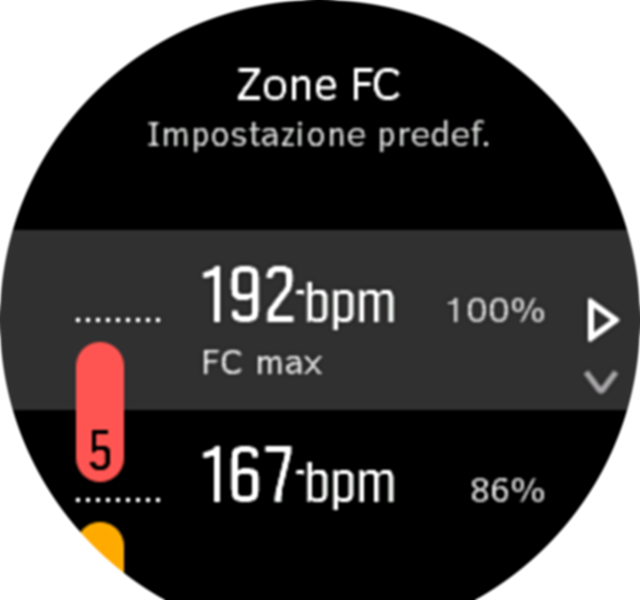

Imposta la FC massima
Imposta la tua FC massima dalle impostazioni, alla voce Allenamento » Zone di intensità » Zone predefinite.
- Tocca la FC massima (valore più alto, bpm) o premi il pulsante centrale.
- Seleziona la tua nuova FC massima scorrendo verso l'alto o verso il basso o premendo il pulsante in alto a destra o in basso a destra.
- Tocca il valore selezionato o premi il pulsante centrale.
- Per uscire dalla visualizzazione delle zone FC, scorri a destra o tieni premuto il pulsante centrale.
Puoi anche impostare la tua FC massima dalle impostazioni, in Generali » Personali.

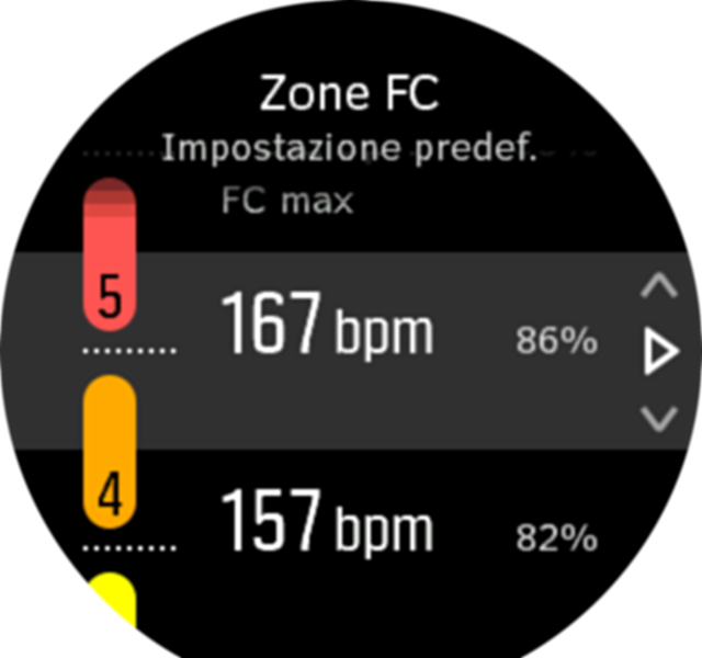

Imposta le zone di FC predefinite
Imposta le tue zone di FC predefinite dalle impostazioni, alla voce Allenamento » Zone di intensità » Zone predefinite.
- Scorri su/giù e tocca o premi il pulsante centrale quando viene evidenziata la zona FC che desideri modificare.
- Seleziona la tua nuova zona FC scorrendo verso l'alto o verso il basso o premendo il pulsante in alto a destra o in basso a destra.
NOTA:Seleziona Ripristino nella visualizzazione zone FC per riportare le zone FC al valore predefinito.

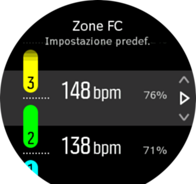

Imposta le zone di FC specifiche per attività
Imposta le tue zone di FC specifiche per attività dalle impostazioni, alla voce Allenamento » Zone di intensità » Zone avanzate .
- Tocca l'attività (corsa o ciclismo) che desideri modificare o premi il tasto centrale quando l'attività viene evidenziata.
- Premi il pulsante centrale per attivare o disattivare le zone di FC.

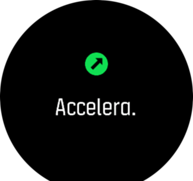

Utilizzo delle zone di FC durante l'attività fisica
Quando si registra un allenamento (vedi Registrazione di un'attività fisica) ed è stato selezionato “frequenza cardiaca” come target di allenamento intensivo (vedi Utilizzo dei target durante l’allenamento), viene visualizzato un indicatore di zone FC suddiviso in cinque sezioni attorno alla parte esterna della schermata della modalità sport (per tutte le modalità sport che supportano la funzionalità FC). L'indicatore mostra in quale zona FC ti stai attualmente allenando, illuminando la sezione corrispondente. La piccola freccia nell'indicatore mostra dove ti trovi all'interno dell'intervallo della zona.
L'orologio ti avvisa quando raggiungi la tua zona target selezionata. Durante l'attività fisica, l'orologio ti inviterà ad accelerare o rallentare se la tua frequenza cardiaca è al di fuori della zona target selezionata.
Inoltre, c'è una schermata dedicata alle zone di FC nella schermata predefinita della modalità sport. La videata della zona mostra la tua zona FC corrente nel campo centrale, quanto tempo hai trascorso in quella zona e quanto sei distante in termini di battiti al minuto dalla zona superiore o da quella inferiore. Il colore di sfondo della barra indica inoltre la zona in cui ti stai allenando.

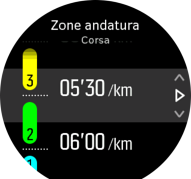

Impostazione delle zone andatura
Imposta le tue zone andatura specifiche per attività dalle impostazioni, alla voce Allenamento » Zone di intensità » Zone avanzate .
- Tocca Corsa o Bicicletta oppure premi il pulsante centrale.
- Scorri o premi il pulsante inferiore e seleziona le zone di andatura.
- Scorri su/giù oppure premi indifferentemente il pulsante superiore o inferiore e poi il pulsante centrale quando viene evidenziata la zona di andatura che desideri modificare.
Seleziona la nuova zona andatura scorrendo su/giù oppure premendo indifferentemente il pulsante superiore o inferiore.
Premi il pulsante centrale per selezionare i valori della nuova zona andatura.
- Scorri verso destra oppure tieni premuto il pulsante centrale per uscire dalla visualizzazione delle zone di andatura.

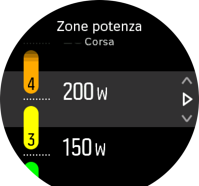

Impostare zone di potenza specifiche per attività
Imposta le tue zone di potenza specifiche per attività dalle impostazioni, alla voce Allenamento » Zone di intensità » Zone avanzate .
- Scorri verso l'alto o premi il pulsante inferiore e seleziona le zone di potenza.
- Scorri in alto/basso oppure premi il pulsante superiore o inferiore e seleziona la zona di potenza che desideri modificare.
Seleziona la nuova zona di potenza scorrendo su/giù oppure premendo indifferentemente il pulsante superiore o inferiore.
Premi il pulsante centrale per selezionare i nuovi valori di potenza.
- Scorri verso destra oppure tieni premuto il pulsante centrale per uscire dalla visualizzazione delle zone di potenza.
