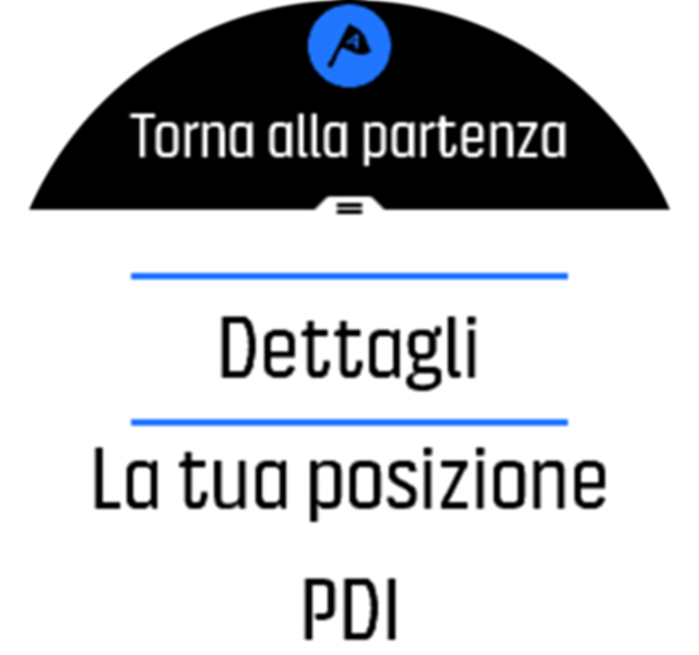

  3. Scorrere in alto o premere il pulsante inferiore per aprire il menu delle scelte rapide.
  4. Scorrere fino ad arrivare a “Torna alla partenza” e toccare lo schermo o premere il pulsante centrale per selezionare la funzione.

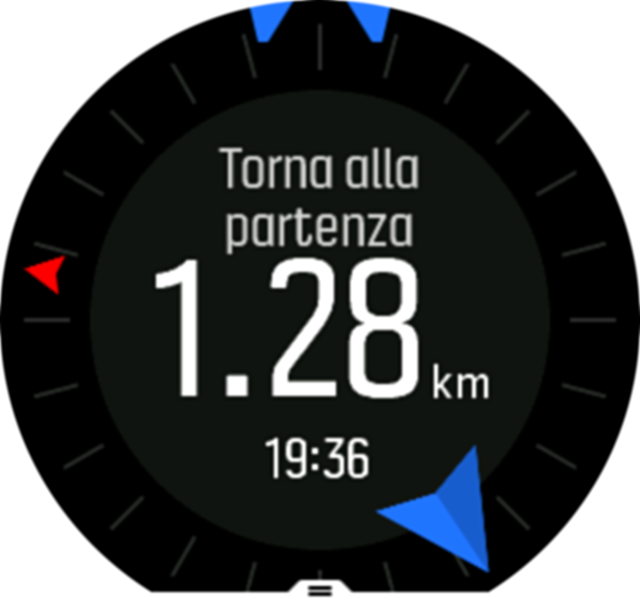

Le indicazioni di navigazione vengono fornite come ultima visualizzazione della modalità attività per lo sport selezionata.
Display “Torna alla partenza” Spartan

  1. Dalla visualizzazione “Torna alla partenza”, scorrere in alto o premere il pulsante inferiore per aprire il menu delle scelte rapide.
  2. Selezionare Dettagli.
    Dettagli su come scorrere fino a “Torna alla partenza” Spartan

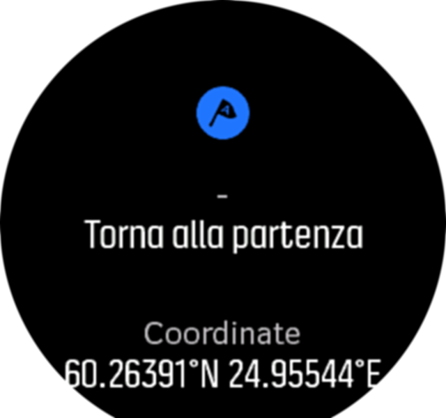

  3. Scorrere in alto o premere il pulsante inferiore per scorrere l'elenco.
    Dettagli su “Torna alla partenza” Spartan
Scorrere a destra o premere il pulsante centrale per uscire dalla visualizzazione Dettagli.
