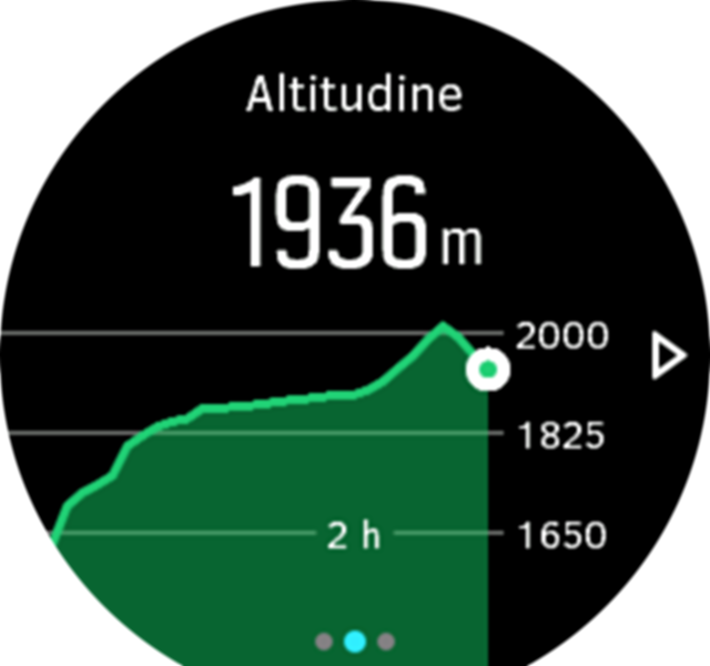

Scorrere in su o premere il pulsante in basso per visualizzare altitudine e pressione atmosferica correnti.
Toccare per visualizzare la temperatura corrente.

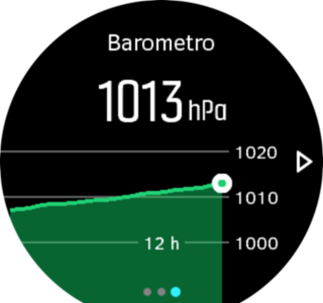

Scorrere a sinistra o premere il pulsante centrale per passare dal grafico di tendenza altimetrico a quello barometrico.
Assicurarsi di aver impostato il valore della propria altitudine in modo corretto (vedi Altimetro). L’altitudine della posizione corrente è rilevabile dalla gran parte delle mappe topografiche o dai principali servizi di geolocalizzazione on line, ad esempio Google Maps.
I cambiamenti delle condizioni atmosferiche locali influenzano le letture dell'altitudine. Se le condizioni atmosferiche locali cambiano frequentemente, occorre resettare il valore di riferimento dell'altitudine regolarmente, preferibilmente prima di iniziare l'escursione successiva.
In visualizzazione altitudine e pressione atmosferica, tenere premuto il pulsante centrale per un rapido accesso alle impostazioni outdoor, dove è possibile regolare il valore di riferimento.

Se l’orologio rileva un movimento verticale, passa alla misurazione altimetrica. Quando è attiva la visualizzazione del grafico dell'altitudine, viene aggiornato con un ritardo massimo di 10 secondi.
Se ci si muove a un'altitudine costante (meno di 5 metri di spostamenti in verticale in 12 minuti), il tuo orologio interpreta tutte le variazioni di pressione come variazioni meteorologiche e regola il grafico del barometro di conseguenza.
