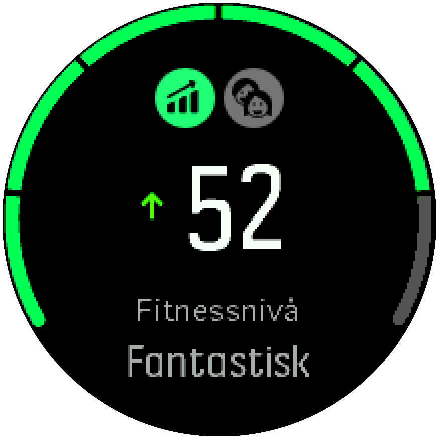

Det beregnede kondisjonsnivået vises i kondisjonsnivåvisningen. Fra urskiven: trykk på den nedre høyre knappen for å bla til kondisjonsnivåvisningen.
Hvis klokka ikke har beregnet kondisjonsnivå ennå, gir kondisjonsnivåvisningen videre instruksjoner.
Historiske data fra registrerte løpe- og gangøvelser bidrar til å sikre nøyaktigheten til VO2max-beregningen. Jo flere aktiviteter du registrerer med Suunto 3 Fitness, desto mer nøyaktig blir VO2max-beregningen.
Det finnes seks kondisjonsnivåer, fra lavt til høyt: svært dårlig, dårlig, middels, bra, utmerket og overlegent. Verdiene er avhengige av alder og kjønn, og jo høyere verdi du har, desto bedre er ditt kondisjonsnivå.
