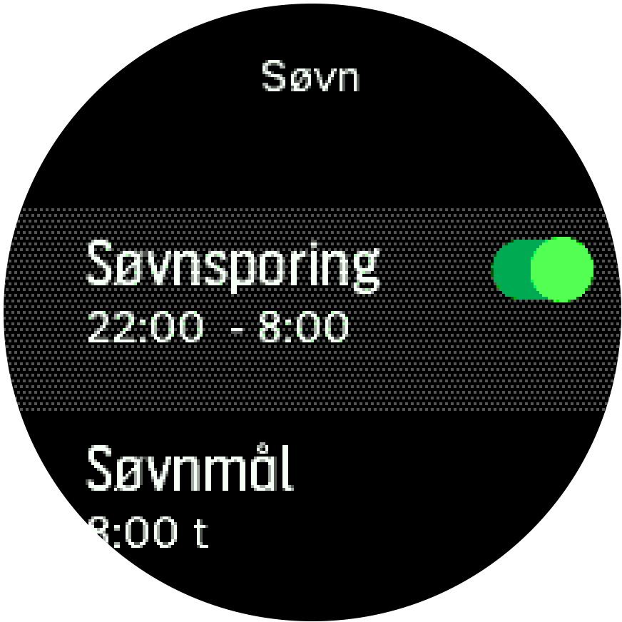

For å spore søvn:
- Gå til klokkeinnstillinger, bla ned til Søvn og trykk på den midtre knappen.
Slå på Søvnsporing.
Still inn tidene for når du går å legger deg og våkner i henhold til vanlige søvntider.
Det siste trinnet definerer sengetiden. Klokka viser denne perioden for å bestemme når du sover (i løpet av sengetiden) og rapporterer all søvn som én økt. Hvis du står opp for eksempel for å hente et glass vann i løpet av natten, vil klokka fortsatt telle eventuell søvn etter dette som samme økt.
Hvis du sovner tidligere, eller sover lenger enn innstilt sengetid, vil klokken spore søvnen så lenge som en del av søvnen er innenfor den innstillte sengetiden og oppvåkningstiden.
Hvis du går og legger deg langt etter vanlig sengetid, kan det hende at klokken ikke teller dette til din søvnøkt.
Når du har aktivert søvnsporing, kan du også stille inn søvnmål. En typisk voksen trenger mellom 7 og 9 timers søvn per døgn, selv om din ideelle søvnmengde kan variere fra standardene.
Alle søvnmålinger, unntatt søvnkvalitet og gjennomsnittlig puls, er basert kun på bevegelse, så de er beregninger som kanskje ikke gjenspeiler de faktiske søvnvanene dine.
