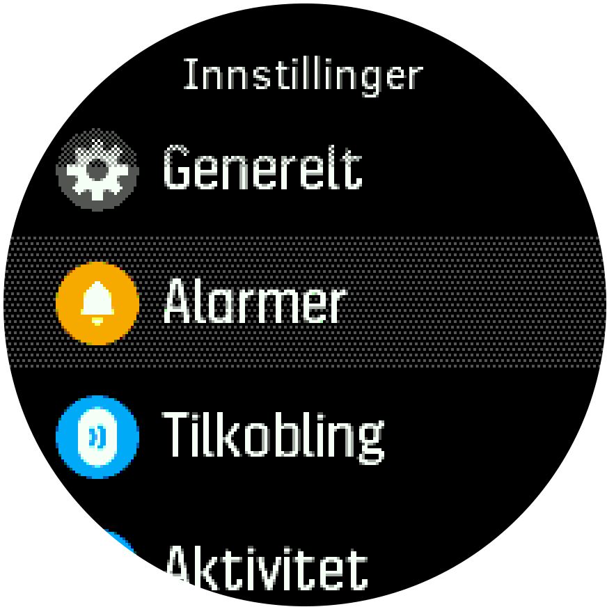

  1. Trykk den øvre høyre knappen inntil du ser innstillingsikonet, trykk deretter på den midtre knappen for å åpne innstillingsmenyen.
    Settings icon
  2. Bla gjennom innstillingsmenyen ved å trykke på høyre eller nedre høyre knapper.
    SF3 Settings

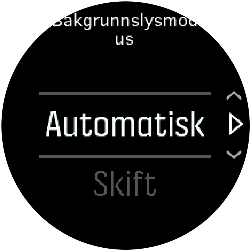

  1. For innstillinger med et verdiområde, endre verdien ved å trykke på den øvre høyre eller nedre høyre knappen.
    Backlight mode

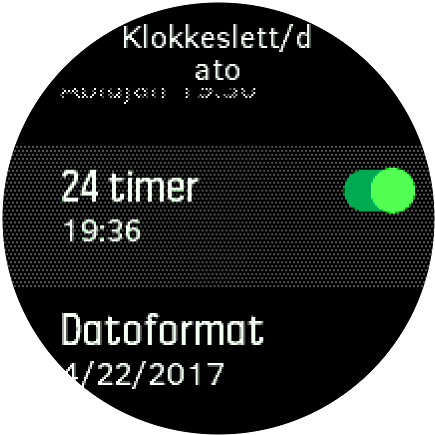

  2. For innstillinger med kun på eller av, endre verdien ved å trykke på den midtre knappen.
