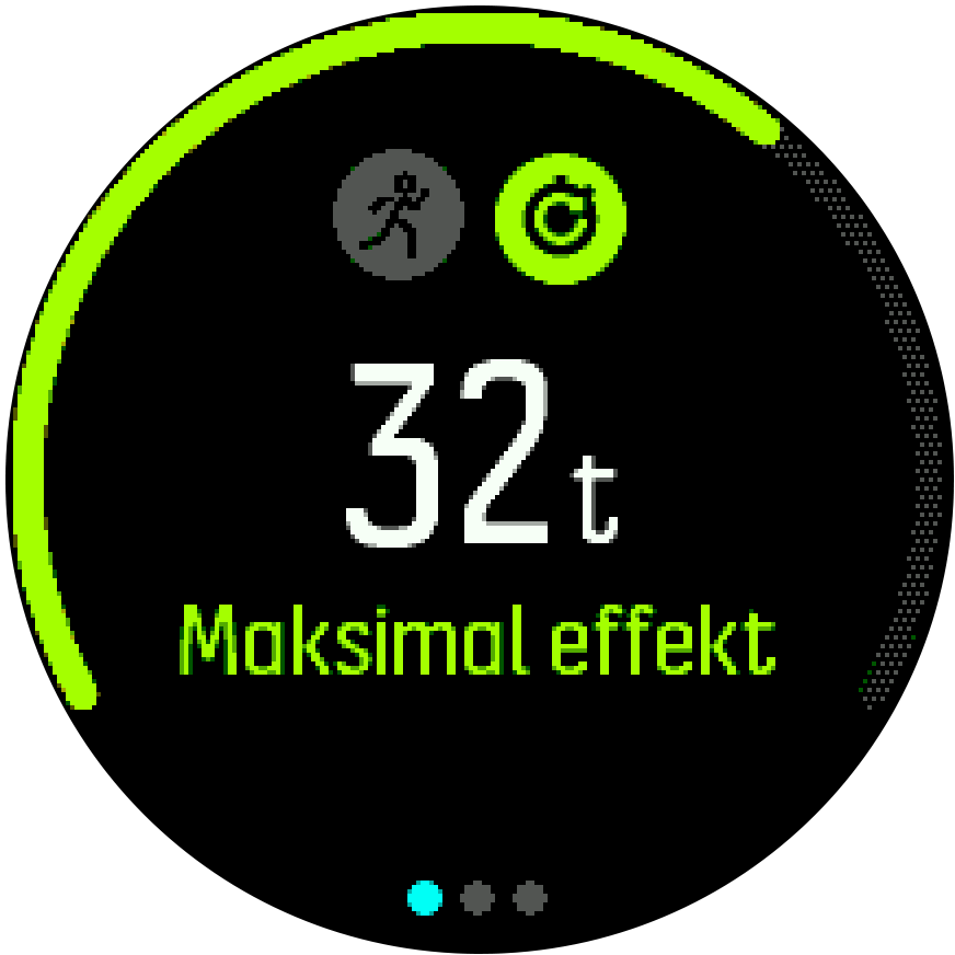

Restitusjonstiden er en beregning i timer for tiden kroppen din trenger for å samle krefter etter trening. Tiden er basert på varigheten og intensiteten til treningsøkten, samt total helhetlig tretthet.
Restitusjonstid akkumuleres fra alle typer øvelser. Med andre ord, du akkumulerer restitusjonstid på lange, lavintensitets treningsøkter og på høyintensitetsøkter.
Tiden er kumulativ over treningsøkter, så hvis du trener igjen før tiden har utløpt, legges den nyakkumulerte tiden til resterende tid fra forrige treningsøkt.
Slik viser du restitusjonstid:
  1. Fra urskiven, trykk på den nedre høyre knappen inntil du ser trenings- og restitusjons-displayet.
  2. Trykk på øvre venstre knapp for å bytte mellom trening og restitusjon.
