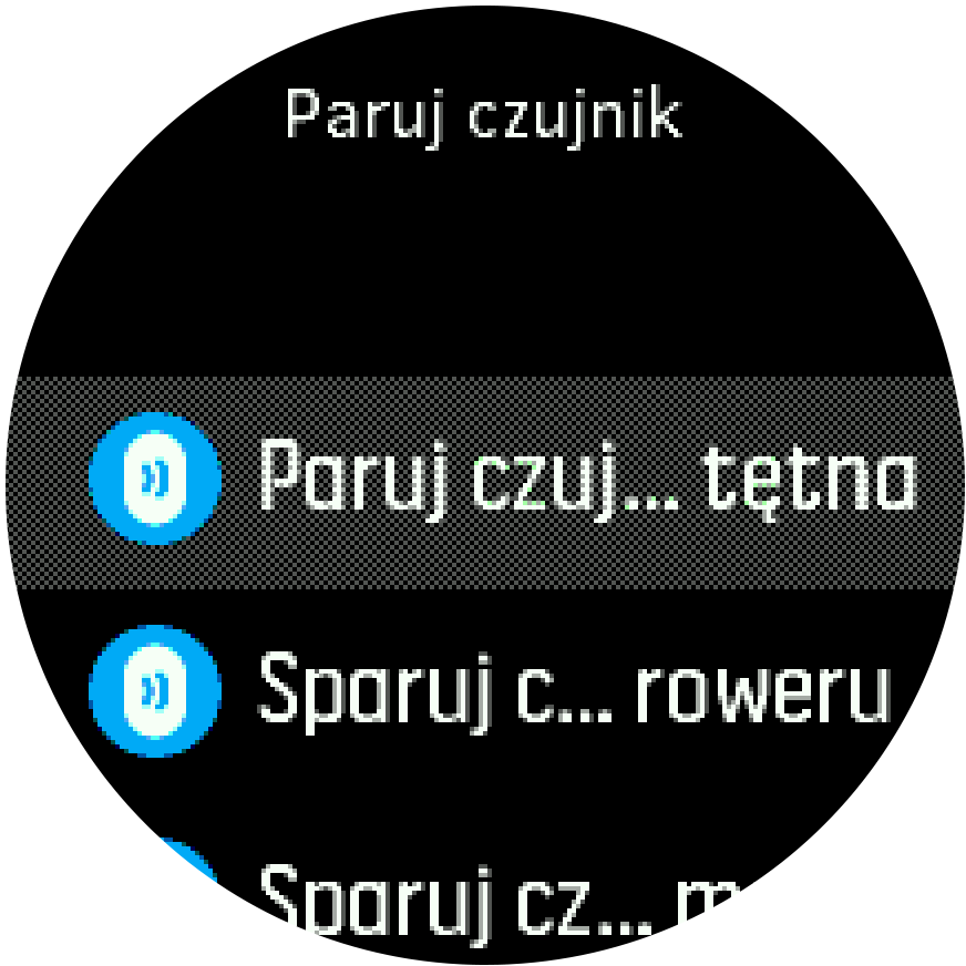

  1. Przejdź do ustawień zegarka i wybierzŁączność.
  2. Wybierz Paruj czujnik, aby uzyskać listę typów czujników.
  3. Naciśnij prawy dolny przycisk, aby przewinąć listę, następnie wybierz typ czujnika za pomocą środkowego przycisku.
    Trainer – lista czujników

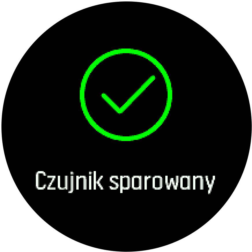

  4. Postępuj zgodnie z instrukcjami na zegarku, aby ukończyć parowanie (jeśli to konieczne, zajrzyj do instrukcji czujnika lub urządzenia POD), naciskając środkowy przycisk, aby przejść do następnego kroku.
    Trainer – czujnik sparowany
Jeśli urządzenie POD wymaga podania ustawień, takich jak długość korby w przypadku czujnika mocy POD, należy podać te dane podczas procesu parowania.
Po sparowaniu urządzenia POD lub czujnika zegarek wyszukuje go po wybraniu trybu sportowego korzystającego z tego typu czujnika.
