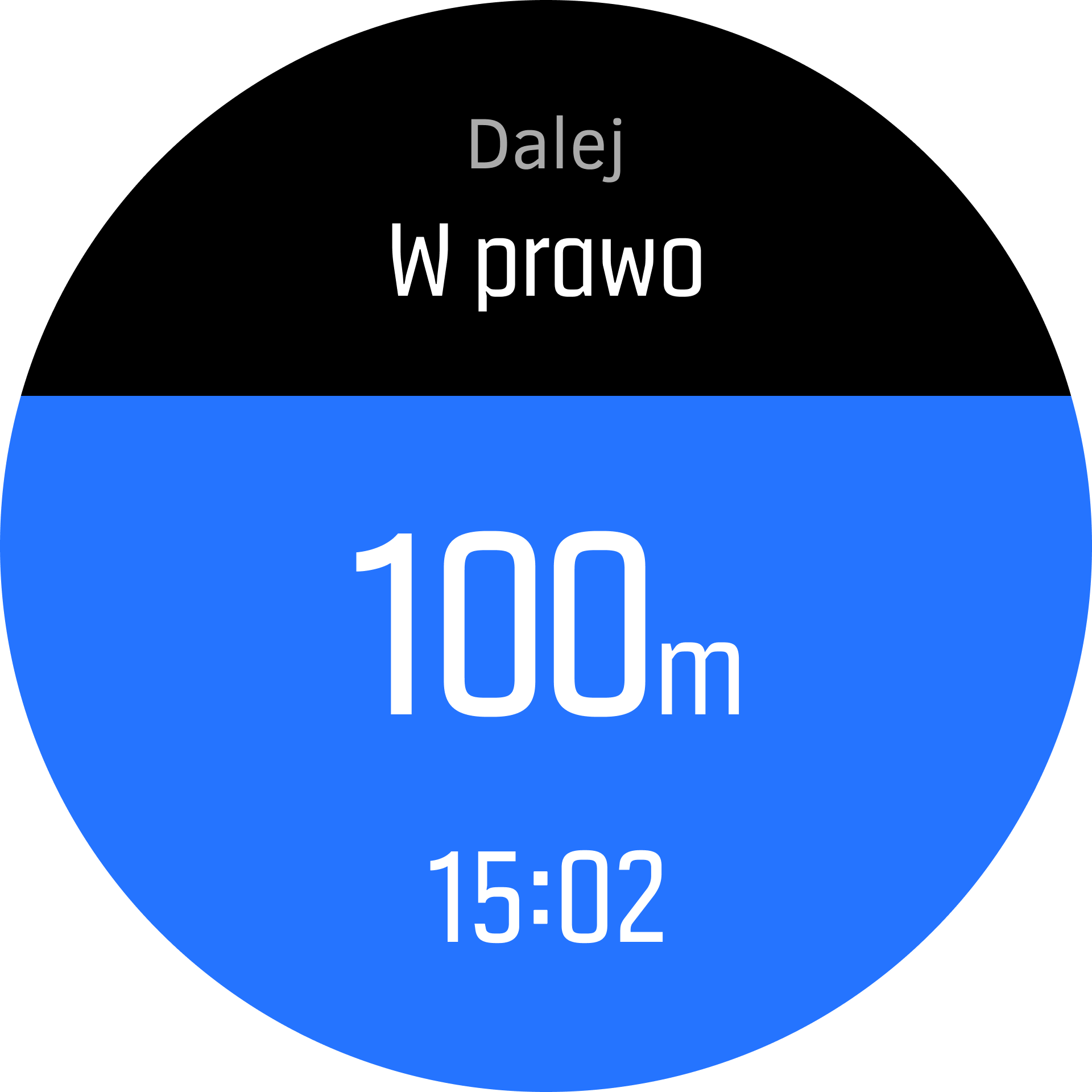

Podczas tworzenia tras w aplikacji Suunto można aktywować szczegółowe instrukcje nawigacji. Po przeniesieniu trasy na zegarek i użyciu jej do nawigacji zegarek podaje szczegółowe instrukcje z ostrzeżeniem dźwiękowym oraz informacją, w którą stronę skręcić.

W przypadku używania nawigacji po szlakach z Suunto 5 w połączeniu ze szlakami z Komoot zegarek podaje instrukcje skręt po skręcie z ostrzeżeniem dźwiękowym oraz informację, w którą stronę skręcić.

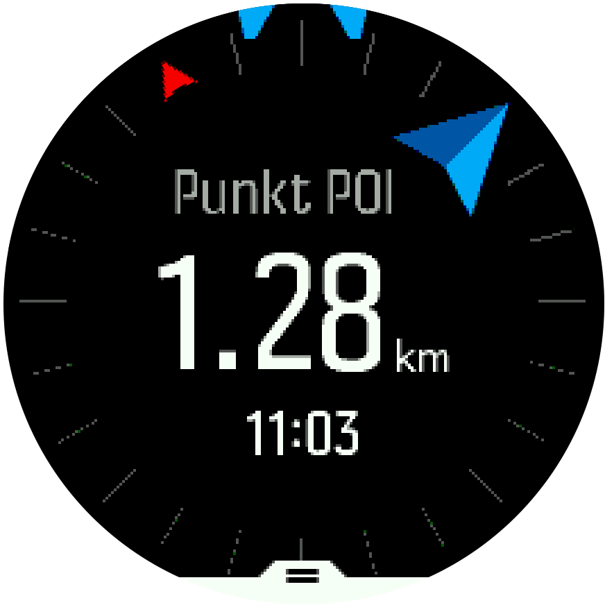

Gdy się poruszasz, nawigacja według punktu POI oferuje dwa widoki:
Widok punktu POI ze wskaźnikiem kierunku i odległością do punktu POI
widok mapy z bieżącą lokalizacją względem punktu POI i szlakiem powrotnym (przebytą drogą)
Naciśnij środkowy przycisk, aby przełączyć między widokami. Gdy skończysz się poruszać, zegarek nie może określić, w którym kierunku zmierzasz na podstawie wskazań GPS.
W widoku punktu POI dotknij ekranu, aby zobaczyć dodatkowe informacje w dolnym wierszu, takie jak różnica wysokości między bieżącą pozycją a punktem POI, a także szacowany czas przybycia (ETA) i czas na trasie (ETE).
