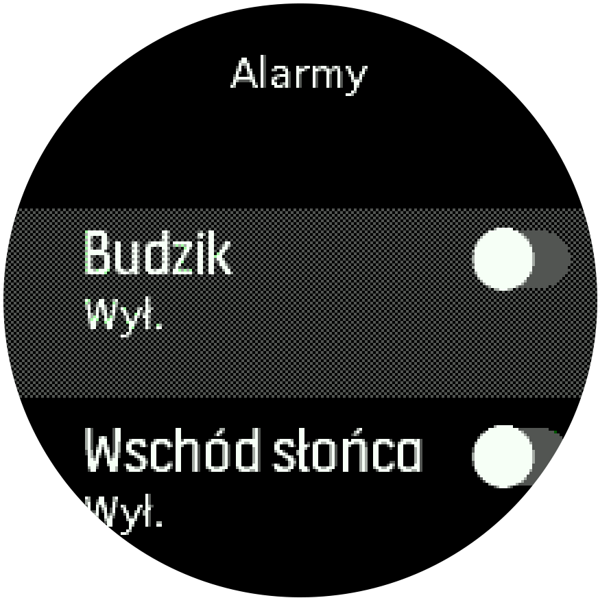

Alarmy wschodu/zachodu słońca na Suunto 5 są to alarmy adaptacyjne zależne od lokalizacji. Zamiast ustawiania stałego czasu można ustawić alarm z określonym wyprzedzeniem względem faktycznego wschodu lub zachodu słońca.
Godziny wschodu i zachodu słońca są określane za pomocą odbiornika GPS, dlatego zegarek polega na danych GPS z ostatniego użycia odbiornika GPS.
Aby ustawić alarmy wschodu/zachodu słońca:
- Naciśnij środkowy przycisk, aby otworzyć menu skrótów.
- Przewiń w dół do pozycji Alarmy i potwierdź, naciskając środkowy przycisk.
Przewiń do alarmu, który chcesz ustawić, następnie wybierz poprzez naciśnięcie środkowego przycisku.
- Ustaw wybraną godzinę przed wschodem/zachodem słońca, przewijając w górę/w dół za pomocą górnego i dolnego przycisku, a następnie potwierdzając za pomocą środkowego przycisku.
Ustaw minuty w ten sam sposób.
- Naciśnij środkowy przycisk, aby potwierdzić i zamknąć.
