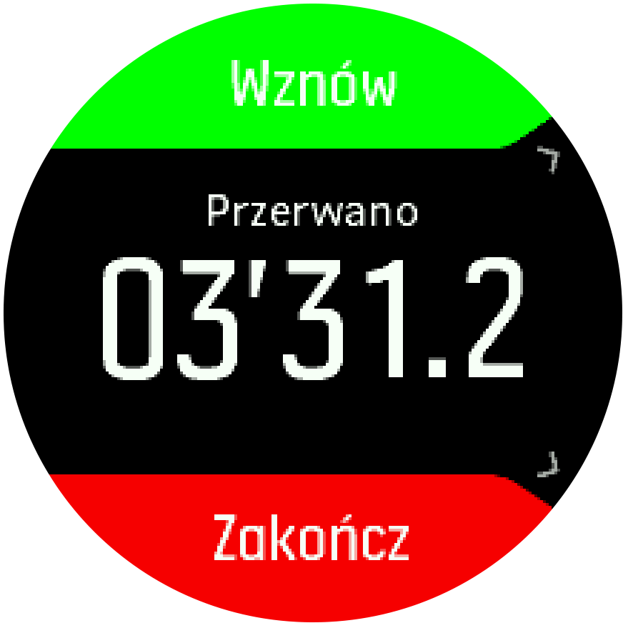

  7. Naciśnij prawy górny przycisk, aby wstrzymać rejestrowanie. Zatrzymaj i zachowaj za pomocą prawego dolnego przycisku lub kontynuuj naciskając prawy górny przycisk.
    Recording paused

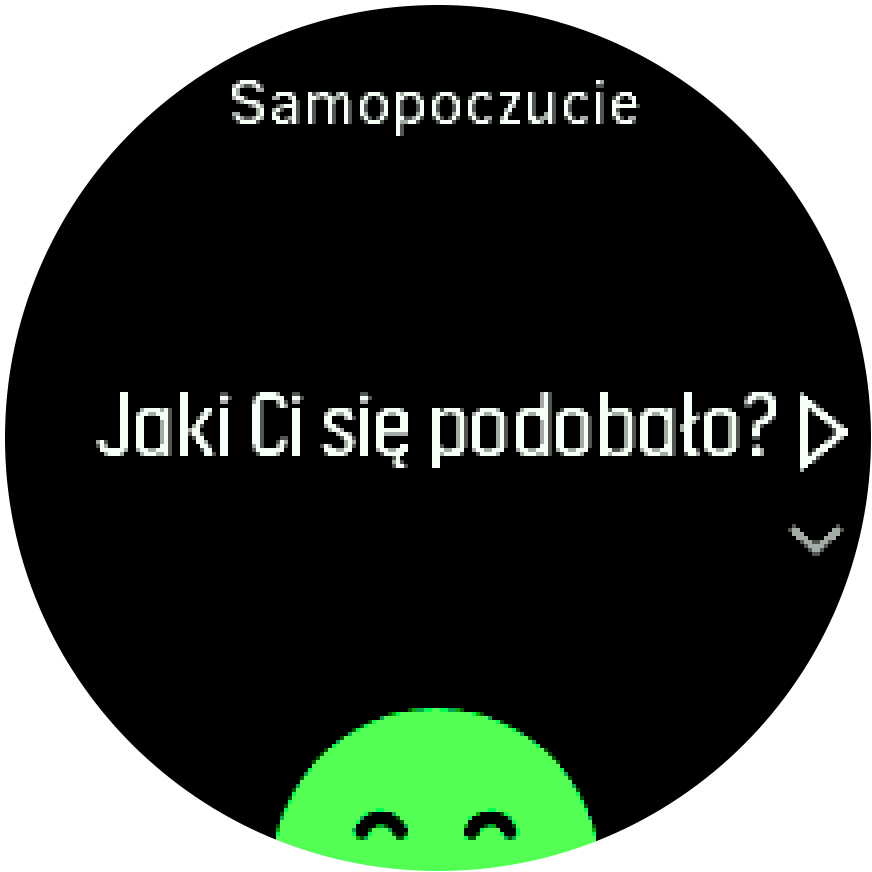

Po zatrzymaniu rejestrowania zegarek pyta o samopoczucie. Możesz udzielić odpowiedzi lub pominąć pytanie (patrz Odczucie). Następnie wyświetlone zostaje podsumowanie aktywności, które można przeglądać za pomocą prawego górnego lub prawego dolnego przycisku.

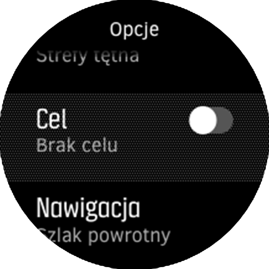

Korzystanie z wartości docelowych podczas treningu
Istnieje możliwość ustawiania różnych celów za pomocą Suunto 5 podczas wykonywania ćwiczeń.
Jeśli wybrany tryb sportowy oferuje opcję wartości docelowych, można je dostosować przed rozpoczęciem rejestrowania, naciskając prawy dolny przycisk.
Sport Mode Targets S5
Aby ćwiczyć z ogólną wartością docelową:
  1. Przed rozpoczęciem rejestracji ćwiczenia przeciągnij palcem w górę lub naciśnij prawy dolny przycisk w celu wyświetlenia opcji trybu sportowego.
  2. Wybierz Cele i naciśnij środkowy przycisk.
  3. Wybierz Czas trwania lub Odległość.
  4. Wybierz swój cel.
  5. Naciśnij i przytrzymaj środkowy przycisk, by powrócić do opcji trybu sportowego.
Po uaktywnieniu ogólnych wartości docelowych na każdym ekranie danych widoczny jest miernik celu przedstawiający postępy.
ZoneDisplay Progress Trainer
Powiadomienie otrzymasz też, gdy osiągniesz 50% celu i po zrealizowaniu celu.

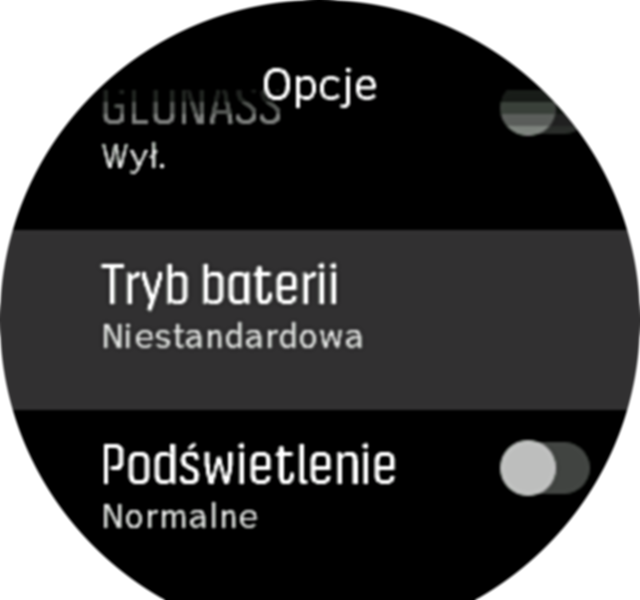

Dostępne są dwa wstępnie definiowane tryby baterii: Osiągi (domyślny) i Wytrzymałość. Ich zmiana wpływa na czas pracy baterii, ale także na działanie zegarka.
Na ekranie początkowym dotknij opcji Opcje » Tryb baterii, aby zmienić tryb baterii i zobaczyć, jak poszczególne tryby wpływają na działanie zegarka.
Battery Modes S9
PORADA:
Możesz także szybko zmienić tryb baterii na ekranie startowym, naciskając górny przycisk.
Oprócz tych dwóch zdefiniowanych trybów baterii możesz także utworzyć niestandardowy tryb baterii z własnymi ustawieniami. Niestandardowy tryb jest powiązany z wybranym trybem sportowym, dzięki czemu można utworzyć niestandardowy tryb baterii dla każdego trybu sportowego.

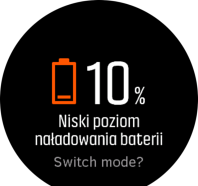

Powiadomienia dotyczące baterii
Poza trybami baterii zegarek wyświetla inteligentne przypomnienia, które ułatwiają naładowanie baterii do poziomu potrzebnego podczas następnej przygody. Niektóre przypomnienia mają charakter profilaktyczny i są oparte na przykład na historii aktywności. Wyświetlane są także powiadomienia, na przykład, gdy zegarek zauważy, że spada ilość energii w baterii podczas rejestrowania aktywności. Automatycznie zasugeruje zmianę na inny tryb baterii.
Battery Warning S9
Zegarek zaalarmuje, gdy poziom naładowania baterii osiągnie 20%, a także ponownie, gdy poziom naładowania baterii osiągnie 10%.

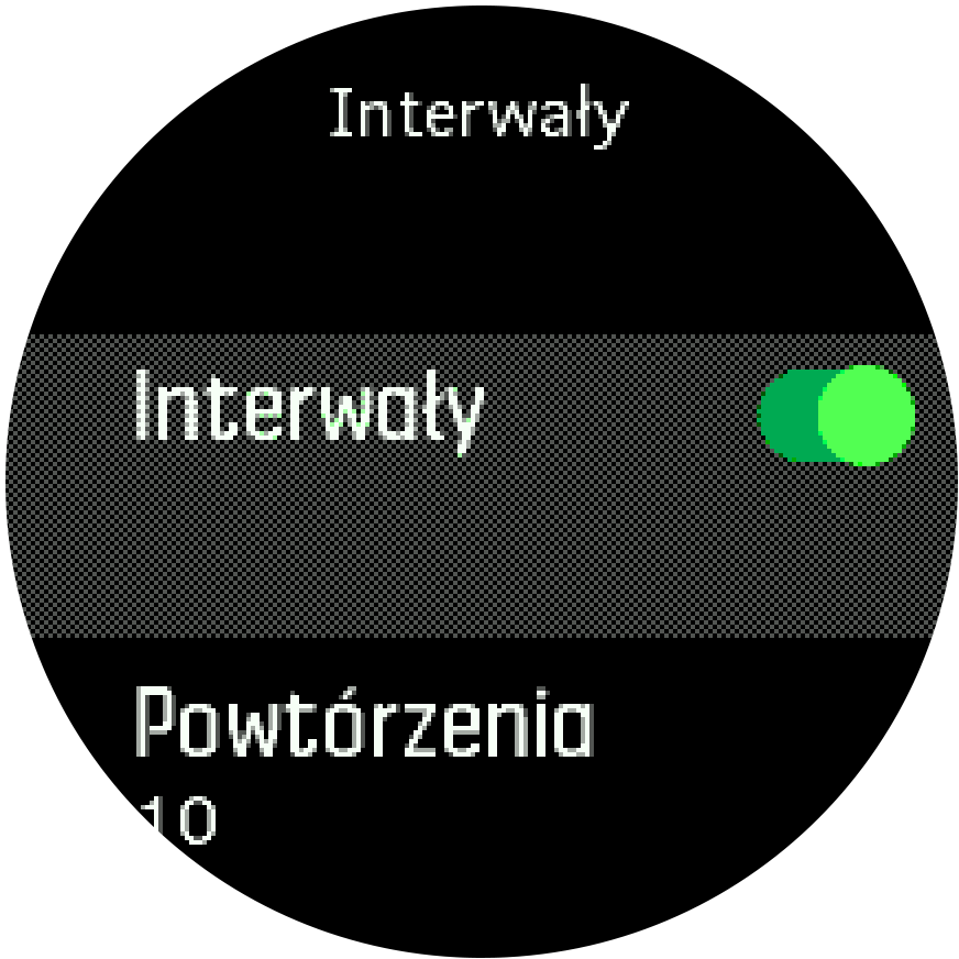

Trening interwałowy
Treningi interwałowe to popularna forma trenowania polegająca na cyklicznych zmianach intensywności ćwiczeń. Dzięki zegarkowi Suunto 5 możesz zdefiniować własny trening interwałowy przypisany do każdego trybu sportowego w zegarku.
Podczas definiowania własnych interwałów należy ustawić cztery pozycje:
  • Interwały: przełączanie wł./wył. umożliwiające trening interwałowy. Po włączeniu opcji do ekranu trybu sportowego dodawany jest trening interwałowy.
  • Powtórzenia: liczba zestawów ćwiczeń interwałowych i okresów regeneracji, które chcesz wykonać.
  • Interwał: długość interwału o wysokiej intensywności na podstawie dystansu lub czasu trwania.
  • Regeneracja: długość przerwy na odpoczynek pomiędzy interwałami, na podstawie dystansu lub czasu trwania.
Pamiętaj, że jeśli używasz dystansu do definiowania interwałów, musisz włączyć tryb sportowy mierzący dystans. Pomiar można oprzeć na danych GPS lub odczycie z czujnika nożnego lub rowerowego POD.
UWAGA:
Jeśli korzystasz z interwałów, nie możesz aktywować nawigacji.
Aby trenować z interwałami:
  1. Na ekranie początkowym wybierz sport.
  2. Przed rozpoczęciem rejestracji ćwiczenia przeciągnij palcem w górę lub naciśnij prawy dolny przycisk w celu wyświetlenia opcji trybu sportowego.
  3. Przewiń w dół do pozycji Interwały i naciśnij środkowy przycisk.
  4. Włącz interwały i dostosuj ustawienia opisane powyżej.
    Ustawienia treningu interwałowego
  5. Przewiń w górę do pozycji Wstecz i potwierdź za pomocą środkowego przycisku.
  6. Naciskaj prawy górny przycisk, aż powrócisz do widoku początkowego i rozpocznij ćwiczenie, tak jak zwykle.
  7. Naciśnij lewy dolny przycisk, aby zmienić widok na ekran interwałów, następnie naciśnij prawy górny przycisk, gdy będziesz gotów do rozpoczęcia treningu interwałowego.
    Trainer – rozpoczęcie treningu interwałowego

Odczucie
Jeśli trenujesz regularnie, odczucia po każdym treningu są dobrym wskaźnikiem ogólnej kondycji fizycznej.
Można wybrać spośród pięciu stopni odczuć:
  • Słabe
  • Średnie
  • Dobre
  • Bardzo dobre
  • Doskonałe
Dokładne znaczenie tych opcji zależy od ciebie. Ważne jest, aby stosować je konsekwentnie.
Możesz zarejestrować swoje samopoczucie w zegarku po każdej sesji treningowej poprzez zatrzymanie rejestracji i udzielenie odpowiedzi na pytanie „Jaki Ci się podobało?”.
feeling how was it Trainer
Możesz pominąć udzielenie odpowiedzi na pytanie poprzez naciśnięcie środkowego przycisku.
