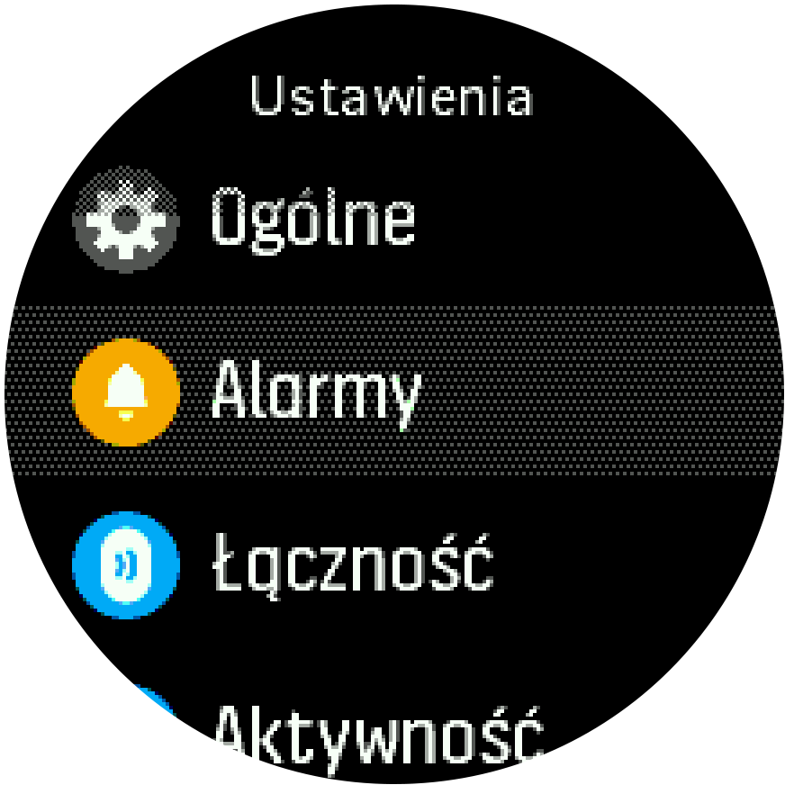

  1. Naciskaj prawy górny przycisku, aż zobaczysz ikonę ustawień, następnie naciśnij środkowy przycisk w celu przejścia do menu ustawień.
    Settings icon
  2. Przewijaj menu ustawień za pomocą górnego lub dolnego przycisku.
    SF3 Settings

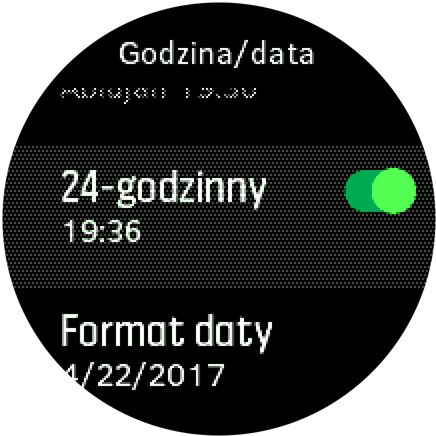

  3. Aby wybrać ustawienie, naciśnij środkowy przycisk, kiedy podświetlone jest dane ustawienie. Wróć do menu naciskając lewy dolny przycisk.

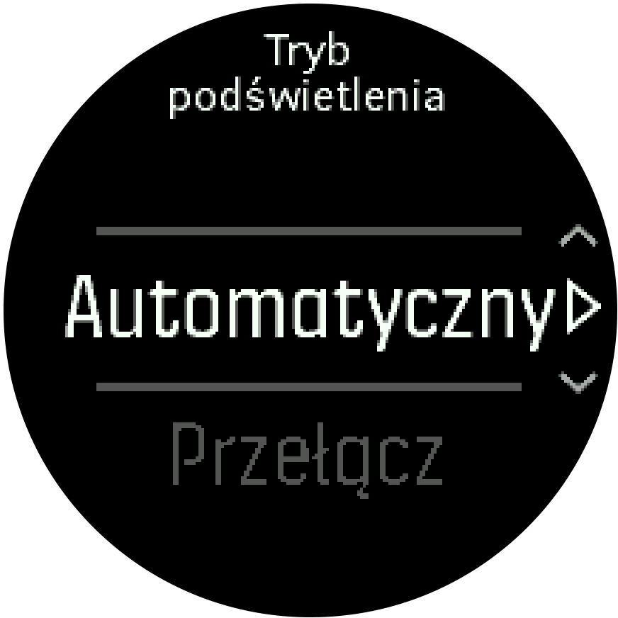

  1. W przypadku ustawień obejmujących szereg wartości, zmieniaj wartości wciskając prawy górny lub prawy dolny przycisk.
    Backlight mode
