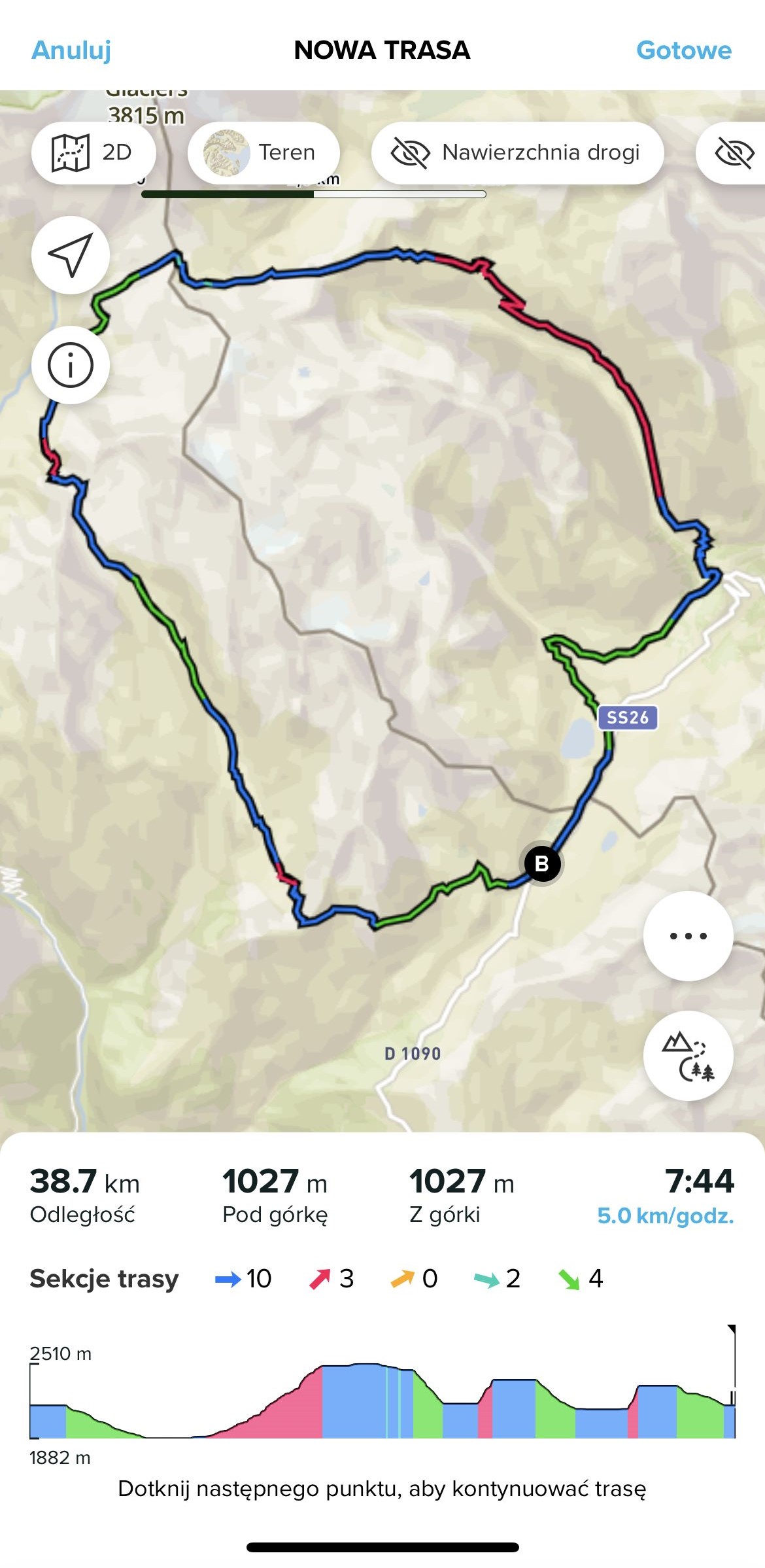

Gdy planujesz trasę w aplikacji Suunto, aplikacja pokazuje trasę jako sekcje, a każda z nich jest oznaczona kolorami na podstawie danych o wzniesieniu. Pięć kategorii sekcji to:
- Płaski teren
- Podjazd
- Zjazd
- Pod górkę
- Z górki
