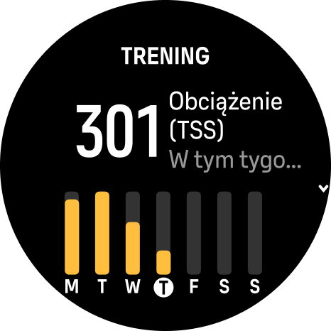

Widżet Trening obejmuje informacje o obciążeniu treningiem w bieżącym tygodniu oraz o łącznym czasie trwania wszystkich sesji treningowych.
Widżet informuje Cię także o Twojej formie, o utracie formy, o utrzymaniu formy oraz o tym, czy wykonywany trening jest produktywny.
Wartość CTL (regularne obciążenie treningiem) to ważona średnia długotrwałego TSS (ocena obciążenia treningowego). Im więcej trenujesz, tym wyższy jest poziom Twojej sprawności.
Wartość ATL (krótkotrwałe obciążenie treningiem) to 7-dniowa ważona średnia TSS, która śledzi obecny poziom zmęczenia.
Wartość TSB (równowaga obciążenia treningiem) pokazuje Twoją formę, która stanowi różnicę między długoterminowym, regularnym obciążeniem treningiem (CTL) a krótkoterminowym obciążeniem treningiem (ATL).
