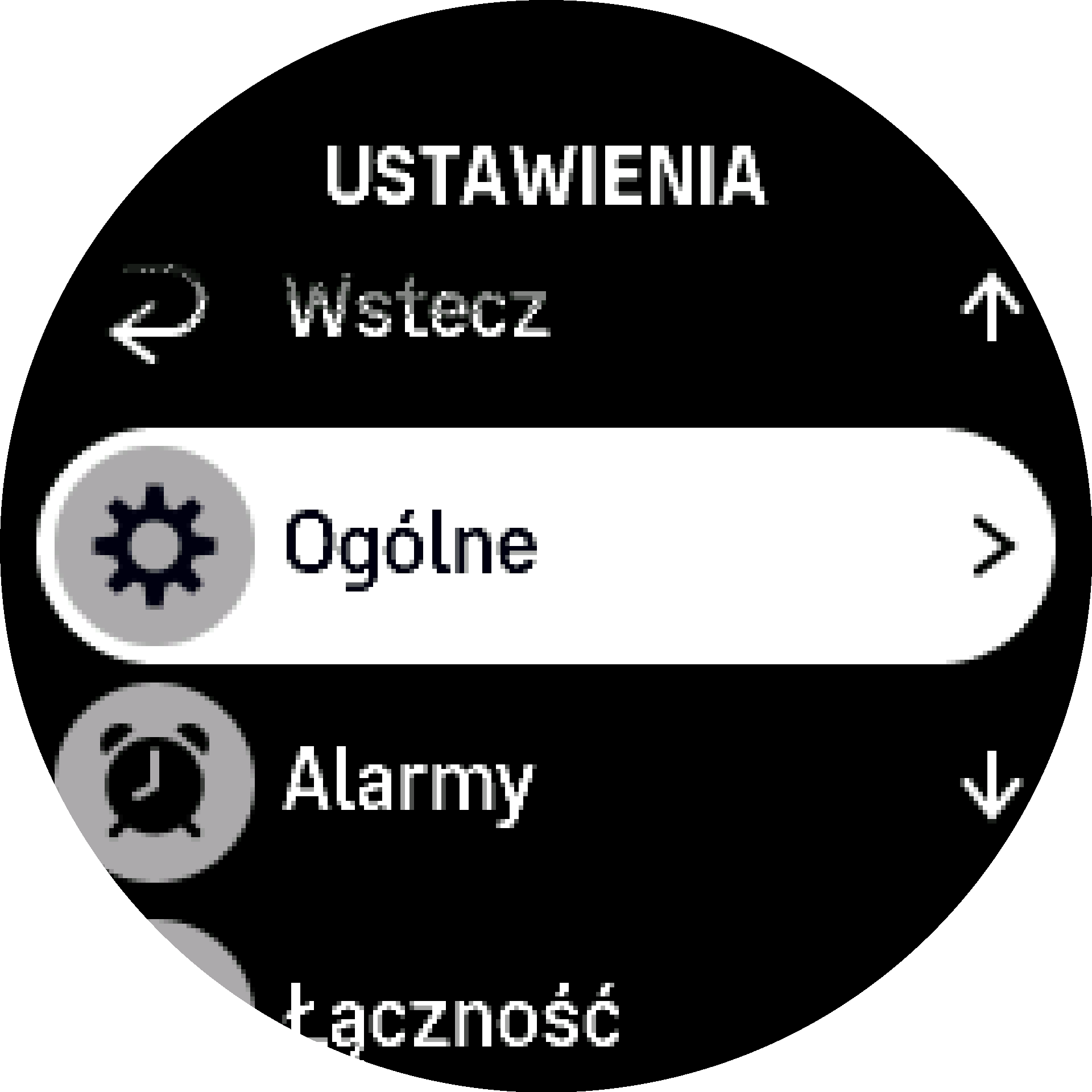

Aby dostosować ustawienie:
Naciśnij długo środkowy przycisk z poziomu tarczy zegarka.
Przewijaj menu ustawień, przeciągając palcem w górę/dół lub naciskając górny i dolny przycisk.
Wybierz ustawienie, dotykając jego nazwy lub naciskając środkowy przycisk, gdy ustawienie jest podświetlone. Powróć w menu, przeciągając palcem w prawo albo wybierając pozycję Wstecz.

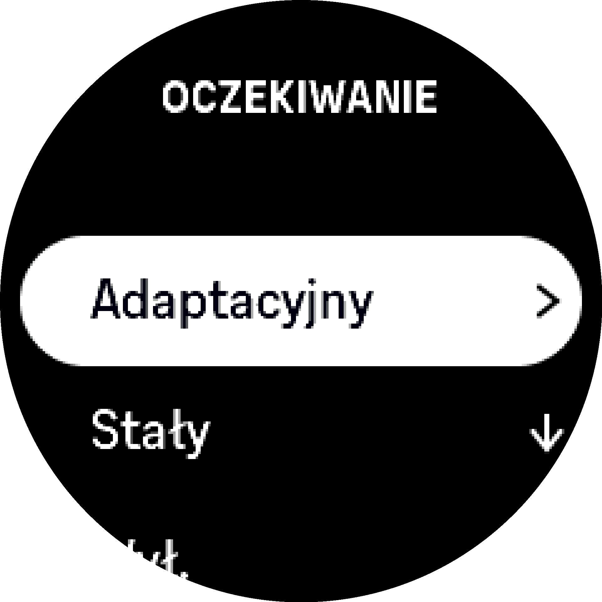

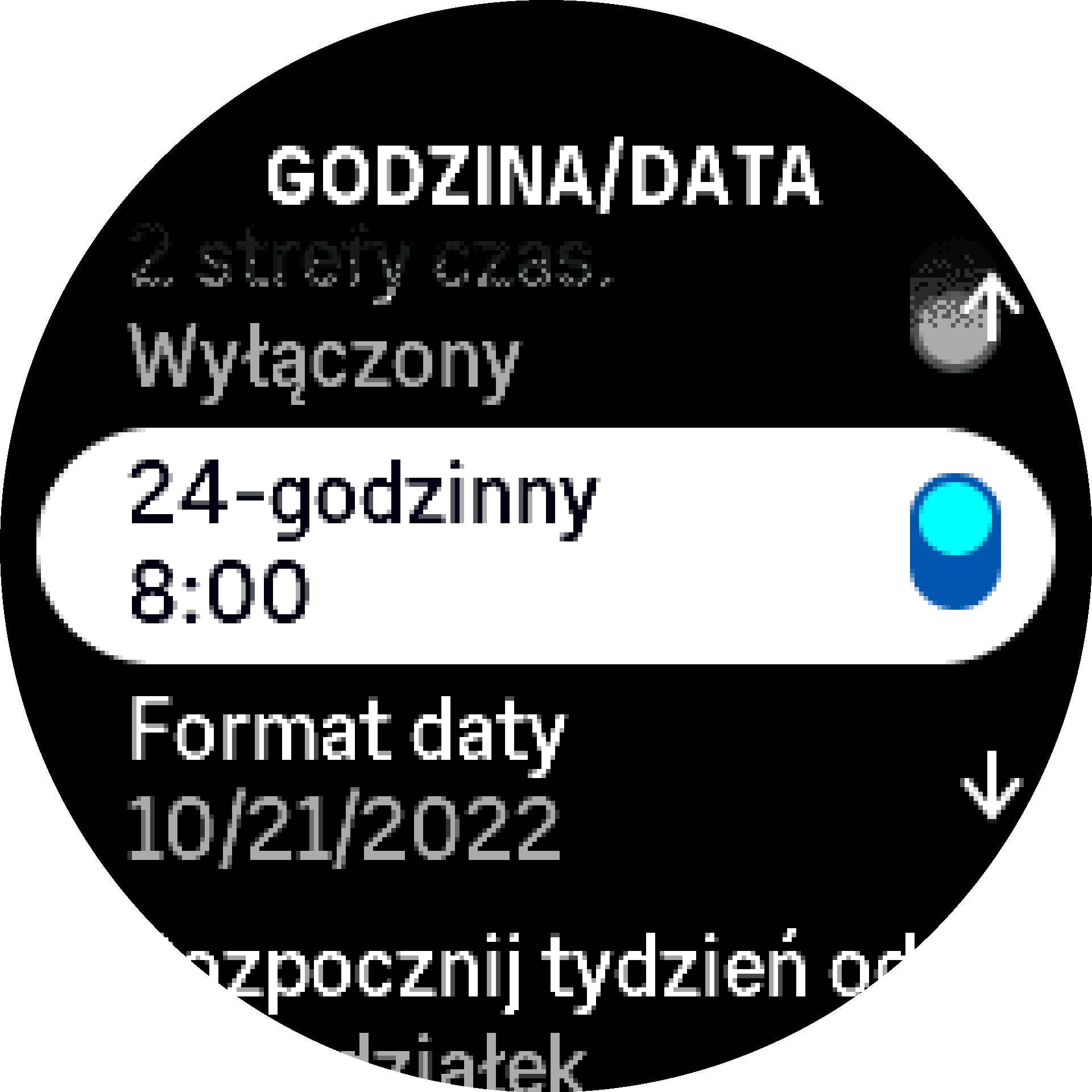

W przypadku ustawień z zakresem wartości zmień wartość, przeciągając palcem w górę/dół albo naciskając górny lub dolny przycisk.
W przypadku ustawień z tylko dwiema wartościami, takimi jak włączenie i wyłączenie, zmień wartość, dotykając ustawienia lub naciskając środkowy przycisk.
