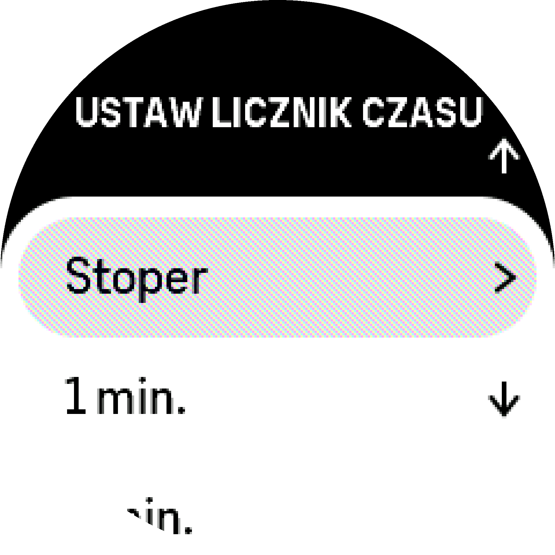

Przeciągnij palcem w górę lub naciśnij dolny przycisk, aby otworzyć menu skrótów Ustaw licznik czasu, w którym możesz zmienić ustawienia licznika czasu.

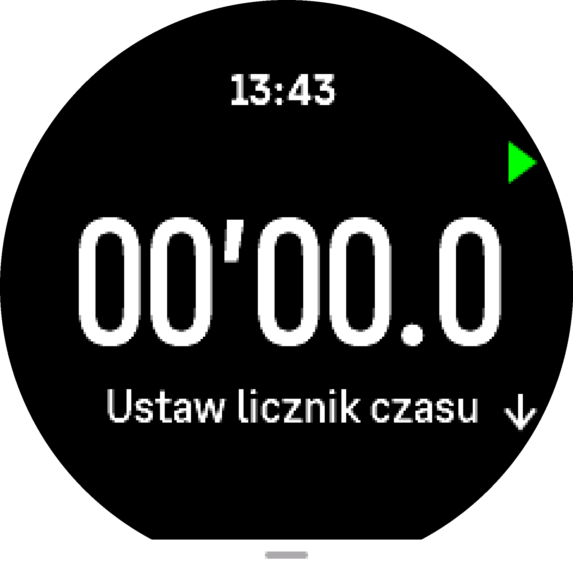

Stoper

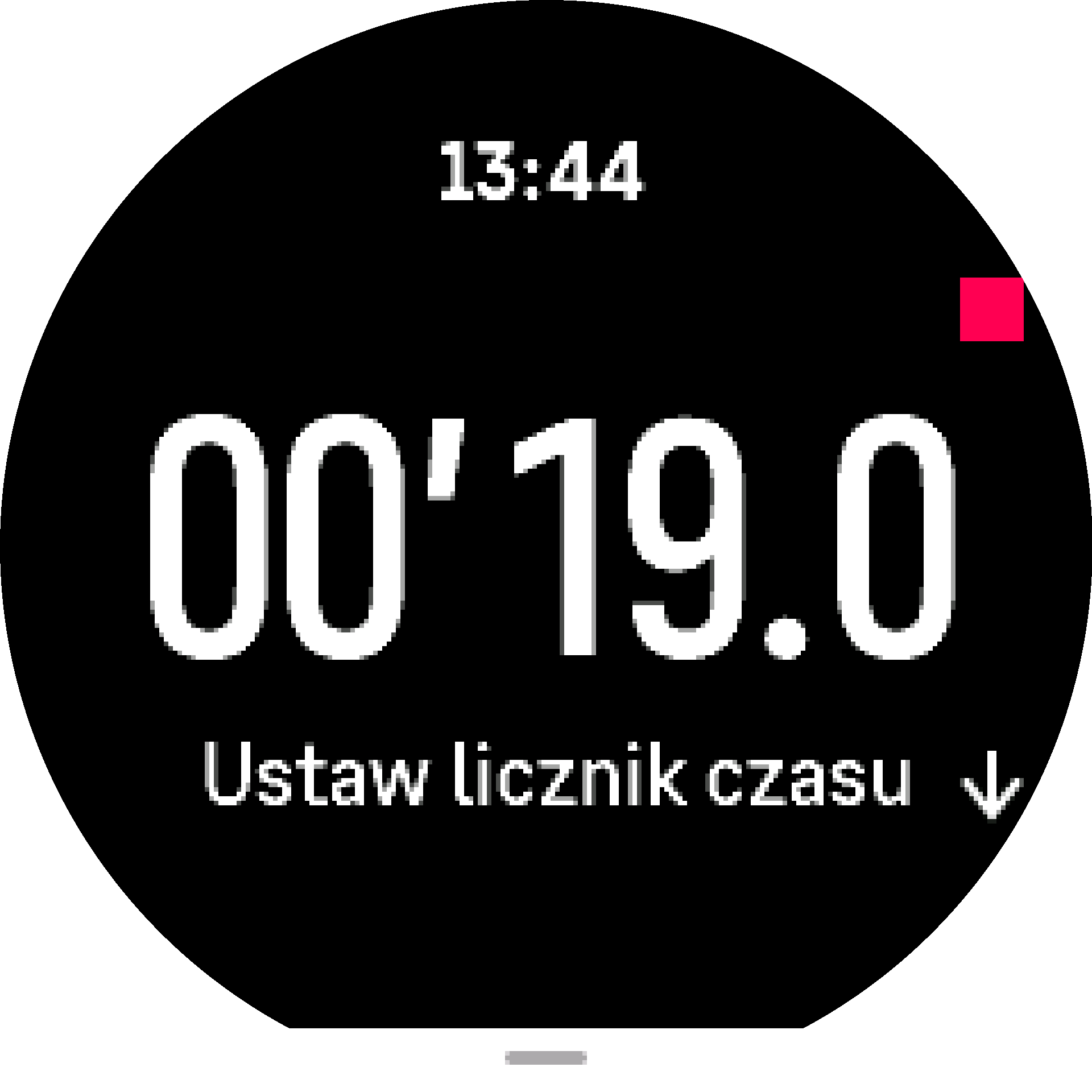

Uruchamiaj i zatrzymuj stoper, naciskając górny przycisk. Pomiar czasu możesz wznowić, ponownie naciskając górny przycisk. Zresetuj stoper naciśnięciem dolnego przycisku.
Zamknij stoper, przeciągając palcem w prawo lub naciskając środkowy przycisk.

Na widżecie licznika czasu przeciągnij palcem w górę lub naciśnij dolny przycisk, aby otworzyć menu skrótów. W tym miejscu możesz wybrać zdefiniowany czas do odliczania lub ustawić niestandardowy czas do odliczania.
