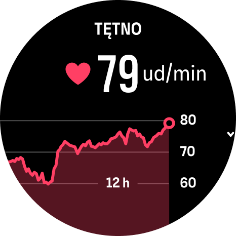

Z poziomu widoku tarczy zegarka przeciągaj palcem w górę lub naciskaj dolny przycisk, aby przewinąć do widżetu tętna.
Widżet tętna daje szybki wgląd w tętno i pokazuje jego wykres z 12 godzin. Wykres jest rysowany na podstawie średniego tętna w 24-minutowych okresach.
Minimalne tętno z ostatnich 12 godzin to dobry wskaźnik stanu regeneracji. Jeśli jest wyższe niż normalne, prawdopodobnie organizm nie zregenerował się jeszcze po ostatniej sesji treningowej.
W przypadku rejestrowania ćwiczenia dzienne wartości tętna odpowiadają podwyższonemu tętnu i spalaniu kalorii wynikającemu z treningu. Pamiętaj, że wykres i tempo spalania kalorii to uśrednione wartości. Jeśli tętno osiąga wartość szczytową 200 uderzeń na minutę podczas ćwiczenia, wykres nie przedstawia tej maksymalnej wartości, ale średnią z 24 minut, gdy wystąpiła wartość szczytowa.

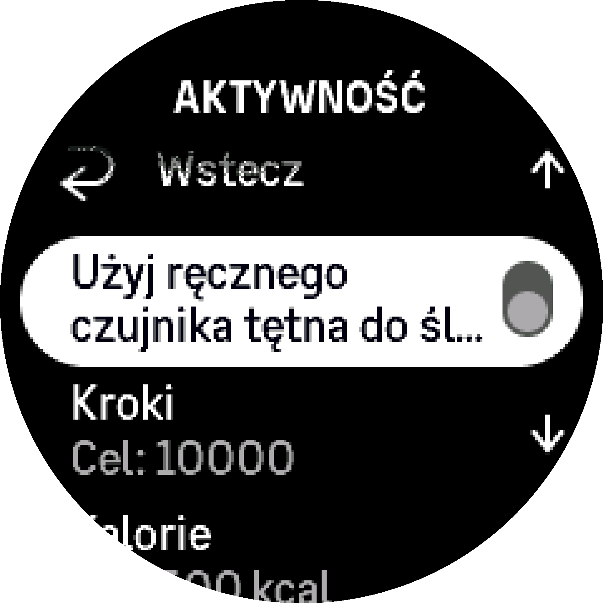

Zanim na widżecie będzie można zobaczyć tętno dzienne, należy aktywować funkcję tętna dziennego. Tę funkcję można włączyć lub wyłączyć za pomocą ustawień w obszarze Aktywność.
Gdy ta funkcja jest włączona, zegarek regularnie sprawdza tętno za pomocą optycznego czujnika tętna. Zwiększa to nieznacznie zużycie energii baterii.
