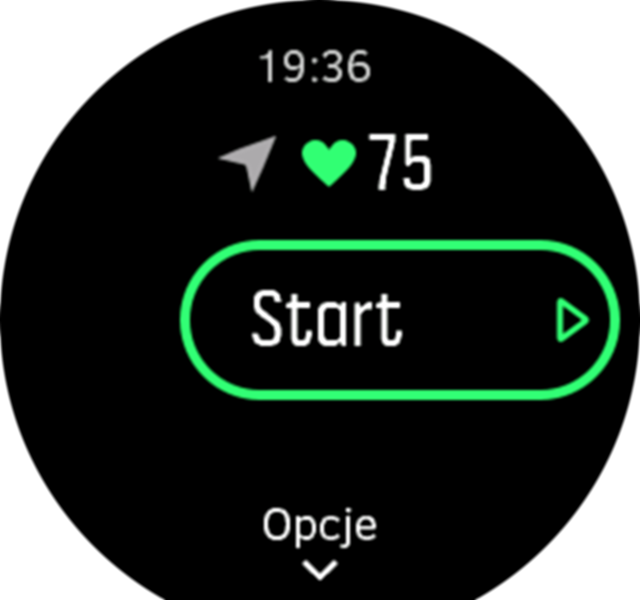

- Przesuń palcem w dół lub naciśnij górny przycisk, aby wyświetlić moduł uruchamiania.
Dotknij ikony ćwiczenia lub naciśnij środkowy przycisk.
Przesuń palcem w górę lub w dół, aby przewinąć tryby sportowe, a następnie dotknij tego, z którego chcesz korzystać. Alternatywnie przewiń za pomocą przycisku górnego i dolnego, a następnie wybierz środkowym przyciskiem.
Nad wskaźnikiem rozpoczęcia widoczny jest zestaw ikon, który zależy od akcesoriów używanych w danym trybie sportowym (takich jak czujnik tętna i odbiornik GPS). Ikona strzałki (odbiornik GPS podłączony) miga w kolorze szarym podczas wyszukiwania, a po znalezieniu sygnału zmienia kolor na zielony. Ikona serca (tętno) miga na szaro podczas wyszukiwania, a po znalezieniu sygnału zmienia się w kolorowe serce przymocowane do paska, jeśli używasz czujnika tętna. Jeśli korzystasz z optycznego czujnika tętna, ikona zmienia się w kolorowe serce bez paska.
Jeśli używasz czujnika tętna, ale ikona zmienia kolor na zielony, sprawdź, czy czujnik tętna jest sparowany, zobacz w tym celu punkt Parowanie modułów POD i czujników, a następnie ponownie wybierz tryb sportowy.
Możesz poczekać na zmianę koloru każdej z ikon na zielony lub czerwony albo rozpocząć rejestrowanie w dowolnym momencie poprzez naciśnięcie środkowego przycisku.
Po rozpoczęciu zapisu wybrane źródło tętna zostaje zablokowane i nie można go zmienić podczas treningu.
Podczas rejestrowania możesz przełączać między wyświetlaczami za pomocą środkowego przycisku lub za pomocą ekranu dotykowego, o ile jest włączony.
Naciśnij górny przycisk, aby wstrzymać rejestrowanie. Zatrzymaj i zachowaj za pomocą dolnego przycisku lub kontynuuj naciskając górny przycisk.

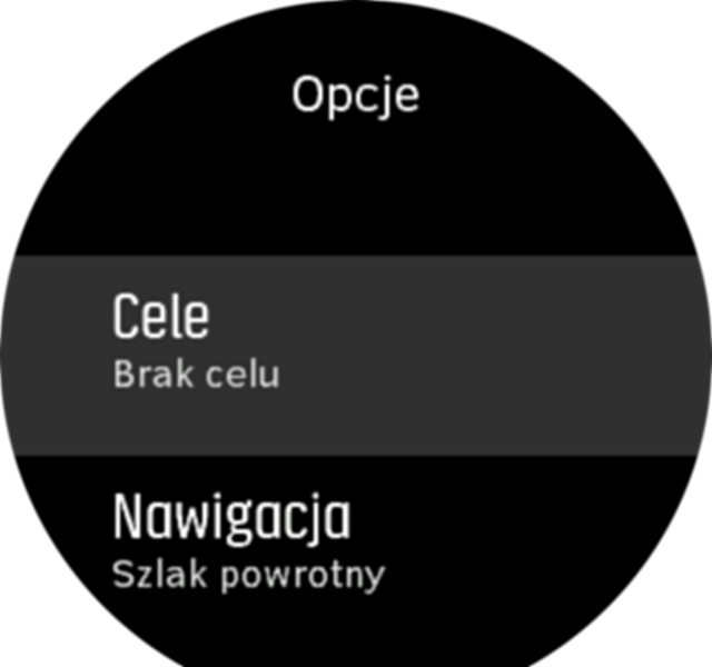

Jeśli wybrany tryb sportowy oferuje opcje, takie jak ustawianie docelowego czasu trwania, możesz dostosować je przed rozpoczęciem nagrywania, przeciągając palcem w górę lub naciskając dolny przycisk. Możesz również dostosować opcje trybu sportowego podczas rejestracji, trzymając naciśnięty środkowy przycisk.

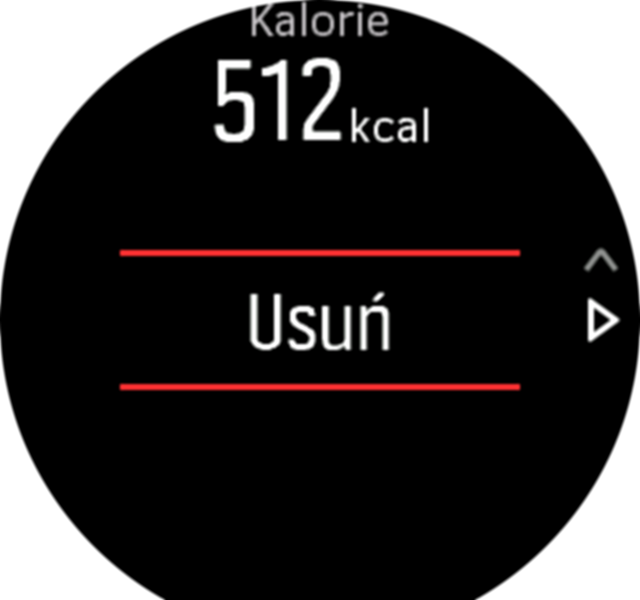

Zapis, którego nie chcesz przechowywać, możesz usunąć poprzez przewinięcie do dołu podsumowania i dotknięcie przycisku usuwania. W ten sam sposób możesz również usunąć zapisy z dziennika.

Jeśli wybrany tryb sportowy oferuje opcję wartości docelowych, można je dostosować przed rozpoczęciem rejestrowania, przesuwając palcem w górę lub naciskając dolny przycisk.
Aby ćwiczyć z ogólną wartością docelową:
- Przed rozpoczęciem rejestracji ćwiczenia przeciągnij palcem w górę lub naciśnij dolny przycisk w celu wyświetlenia opcji trybu sportowego.
- Dotknij Cel lub naciśnij środkowy przycisk.
- Wybierz Czas trwania lub Odległość.
- Wybierz swój cel.
- Przesuń palcem w prawo, by powrócić do opcji trybu sportowego.
