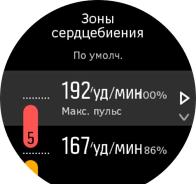

Настройка макс. ЧСС
Максимальную ЧСС можно задать в настройках, выбрав Тренировка » Зоны интенсивности » Зоны по умолчанию.
- Коснитесь макс. ЧСС (наибольшее значение, уд/минуту) или нажмите среднюю кнопку.
- Выберите новую макс. ЧСС, проведя вверх или вниз, или нажав верхнюю правую или нижнюю правую кнопку.
- Коснитесь нужного значения или нажмите среднюю кнопку.
- Чтобы выйти из представления зон ЧСС, проведите вправо или держите нажатой среднюю кнопку.

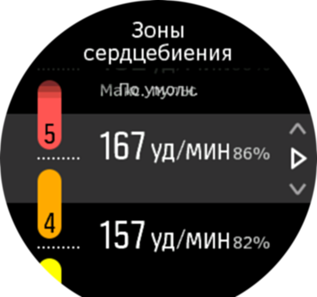

Настройка зон ЧСС по умолчанию
Задать зоны ЧСС по умолчанию можно в настройках, выбрав Тренировка » Зоны интенсивности » Зоны по умолчанию.
- Прокрутите вверх или вниз и касанием или нажатием средней кнопки выберите зону ЧСС, которую необходимо изменить.
- Выберите новую зону ЧСС, проведя вверх или вниз либо нажав верхнюю правую или нижнюю правую кнопку.
ПРИМЕЧАНИЕ:Выбрав Сброс в представлении зон ЧСС, можно сбросить значения зоны ЧСС на значения по умолчанию.

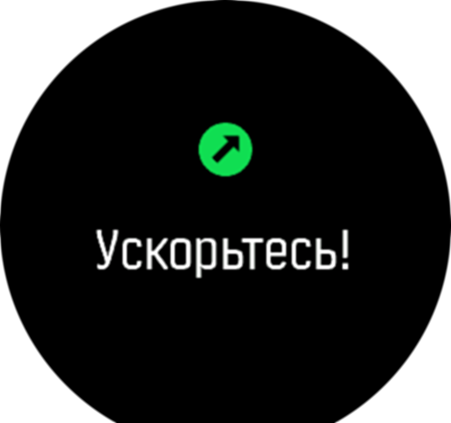

При достижении выбранной целевой зоны часы подают предупредительный сигнал. Во время физических упражнений часы предупреждают о необходимости ускорить или замедлить темп, если темп выходит за пределы выбранной целевой зоны.
