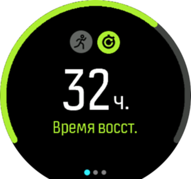

Время восстановления — это примерное количество часов, необходимых вашему телу для восстановления сил после тренировки. Это время зависит от длительности и интенсивности сохраненных сведений о вашей активности, а также от вашей общей усталости.
Время восстановления накапливается от всех типов упражнений. Иными словами, вы накапливаете время восстановления при долгих занятиях и низкой интенсивности, и высокой интенсивности.
Это время общее для всех занятий, так что если вы будете упражняться снова до истечения периода восстановления, то новое время восстановления будет добавлено к оставшемуся с прошлой тренировки.
Чтобы просмотреть время восстановления на циферблате, проведите вверх или нажмите правую нижнюю кнопку, пока не покажется дисплей тренировки и восстановления. Прикоснитесь к дисплею, чтобы переключиться между тренировкой и восстановлением.
Поскольку время восстановления является прогнозируемых, отсчет накопленных часов происходит независимо от вашего уровня подготовки или индивидуальных факторов. Если вы очень подготовлены, то восстановление может проходить быстрее, чем прогнозируется. С другой стороны, если у вас, например, грипп, то время восстановления может быть медленнее прогнозируемого.
