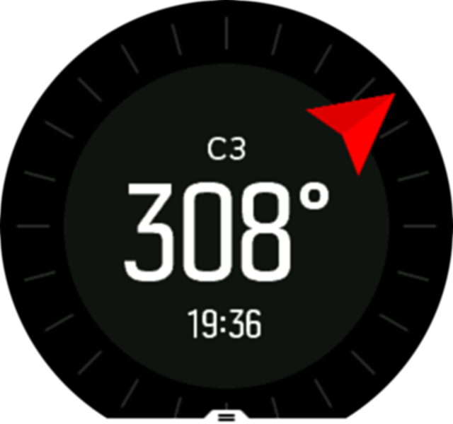

Компас
Устройство Suunto 9 снабжено цифровым компасом, который позволяет ориентироваться относительно магнитного севера. Благодаря компенсации наклона этот компас выдает точные показания, даже не находясь в горизонтальном положении.
Можно открыть компас со стартового экрана в разделе Навигация » Компас.
На дисплее компаса отображается следующая информация:
  • Стрелка указывает на магнитный север
  • Направление в румбах
  • Направление в градусах
  • Время дня (местное) или заряд батареи; коснитесь экрана, чтобы изменить представление
Compass
Чтобы выйти из компаса, проведите вправо или удерживайте нажатой среднюю кнопку.

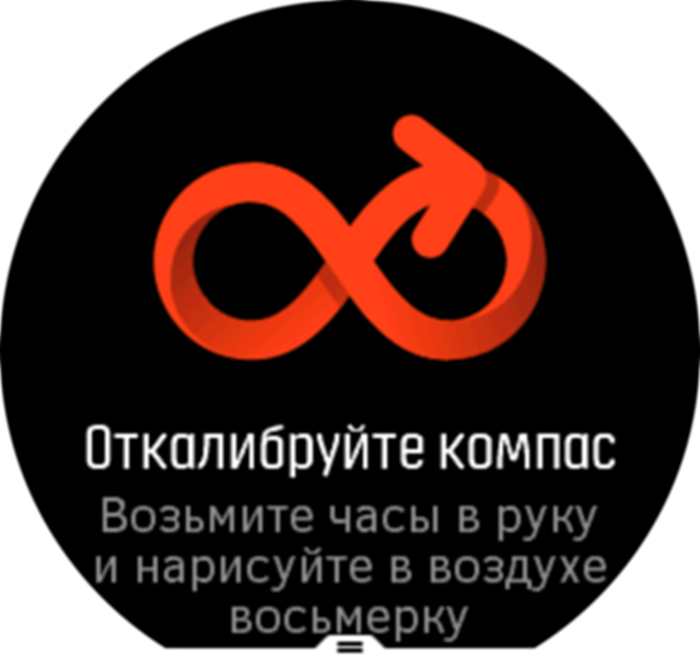

Калибровка компаса
Если компас не откалиброван, вам предложат откалибровать его при переходе на экран компаса.
Calibrate compass Spartan
Если нужно выполнить повторную калибровку компаса, то вы можете запустить этот процесс в меню калибровки, расположенном в разделе Навигация » Парам. Навигации » Откалибруйте компас.

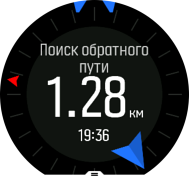

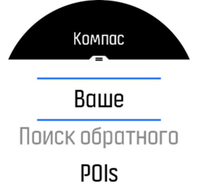

Поиск обратного направления
Если вы используете GPS для записи активности, Suunto 9 автоматически сохраняет начальную точку вашего упражнения. С пунктом “Поиск обратного пути” Suunto 9 помогут вам вернуться непосредственно в точку отправления.

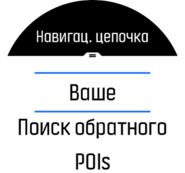

Чтобы запустить “Поиск обратного пути”:
  1. Начните упражнение с GPS.
  2. Проведите влево или нажимайте среднюю кнопку, пока не откроется дисплей навигации.
  3. Проведите вверх или нажмите нижнюю кнопку, чтобы открыть меню ярлыков.
  4. Прокрутите к пункту “Найти обратный путь” и выберите его средней кнопкой или касанием экрана.
    Прокрутить к пункту “Поиск обратного пути” в Spartan
Рекомендации по перемещению показаны на последнем экране выбранного спортивного режима.
Дисплей обратного пути в Spartan

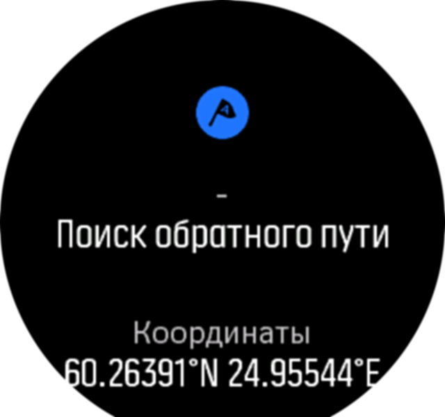

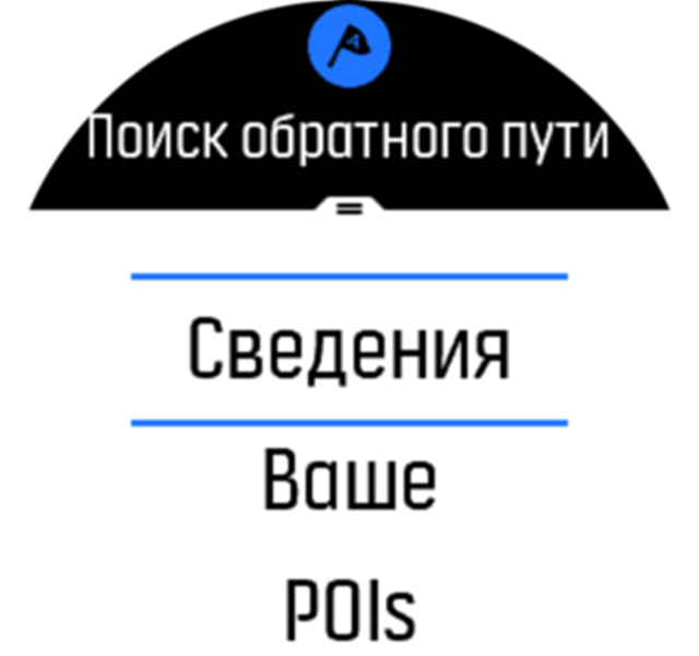

Чтобы просмотреть дополнительные подробности о вашем текущем положении:
  1. Из режима обратного пути проведите вверх или нажмите нижнюю кнопку, чтобы открыть меню ярлыков.
  2. Выберите значение Сведения (Сопряжение пульсометра).
    Прокрутить к пункту “Поиск обратного пути: подробности” в Spartan
  3. Проведите вверх или нажмите нижнюю кнопку, чтобы пролистать список.
    Дисплей обратного пути в Spartan: подробности
Проведите вправо или нажмите среднюю кнопку, чтобы выйти из представления подробностей.

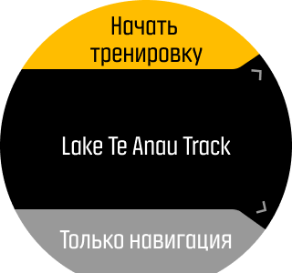

  4. Прокрутите до маршрута, навигацию по которому нужно выполнить, и нажмите среднюю кнопку.
    Routes Exercise
  5. Выберите Начать тренировку, если вы хотите использовать маршрут для тренировки, или выберите Только навигация, если вы хотите использовать навигацию по маршруту.
    ПРИМЕЧАНИЕ:
    Если используется только навигация по маршруту, то приложение Suunto не сохраняет данные и не ведет журнал.

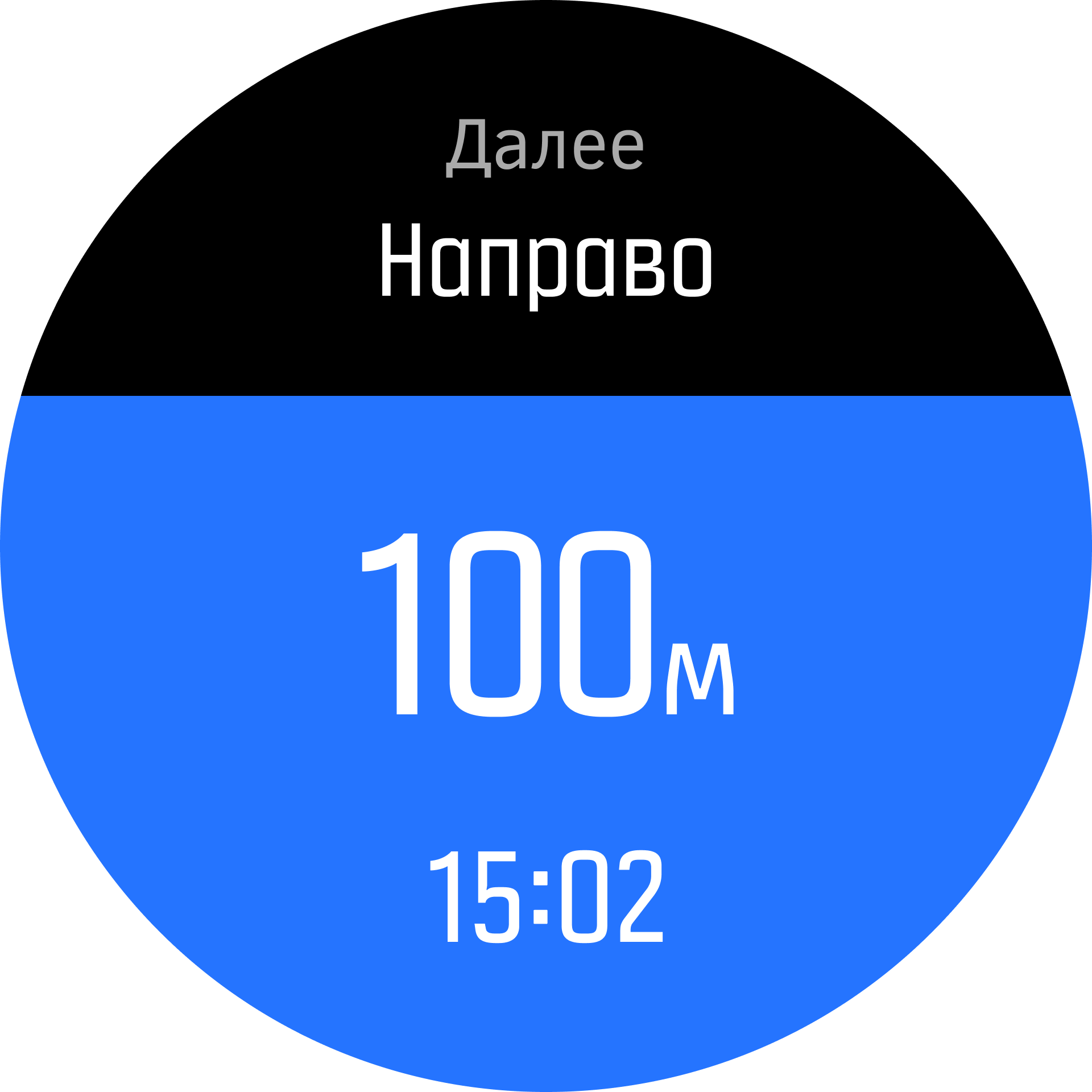

Пошаговая навигация
Создавая маршруты в приложении Suunto, можно включить пошаговые инструкции. Когда для навигации используется переданный на часы маршрут, часы дают пошаговые инструкции, а также издают звуковые оповещения и показывают текстовые сообщения о том, куда нужно повернуть.

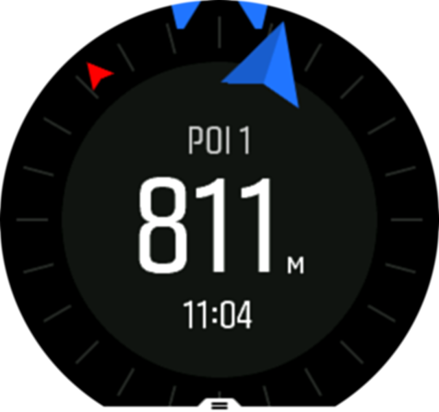

Навигация до интересующего пункта имеет два представления:
  • Представление интересующих пунктов (POI) с индикатором направления и расстоянием до POI
POI detail view
  • представление карты с указанием вашего текущего местоположения относительно POI и вашей навигационной цепочки (пройденного маршрута)
POI map view
Чтобы переключиться между представлениями, проведите пальцем по экрану справа налево или слева направо, или нажмите среднюю кнопку.
СОВЕТ:
Выбрав представление POI, коснитесь экрана для просмотра дополнительной информации в нижней строке (например, расхождения между вашим текущим положением и POI, примерного времени прибытия (ETA) или примерного времени на маршруте (ETE)).
Другие интересующие пункты, находящиеся рядом, показаны на карте серым цветом. Коснитесь экрана, чтобы переключиться между обзорной картой и более подробным представлением. Чтобы изменить масштаб в подробном представлении, удерживайте нажатой среднюю кнопку, а затем изменяйте масштаб с помощью верхней кнопки (увеличить масштаб) или нижней кнопки (уменьшить масштаб).
