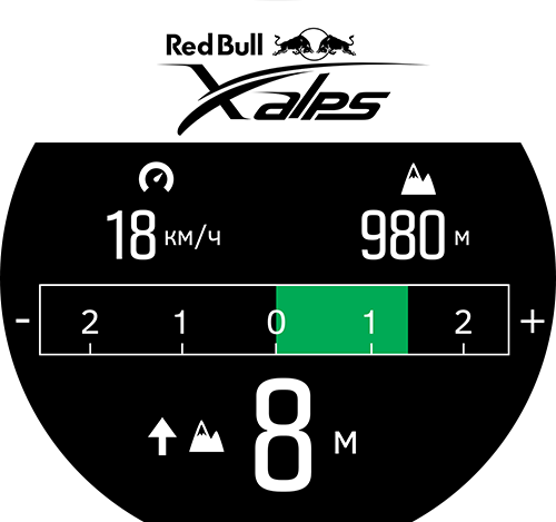

Red Bull Xalps
В верхней части дисплея Variometer отображается текущая горизонтальная скорость и высота, рассчитанные относительно уровня моря.
Шкала вариометра в средней части дисплея показывает вашу вертикальную скорость с точностью до +-3 м/с в реальном времени. Если столбец расположен на положительной стороне шкалы, параплан набирает высоту. Если столбец расположен на отрицательной стороне, параплан теряет высоту. Функция Variometer также оповестит вас об изменениях вертикальной скорости с помощью звуковых сигналов и вибрации. Частота этих сигналов тревоги будет зависеть от скорости набора или потери высоты, аналогично функционированию вариометра.
Значение в нижней части экрана обозначает общий подъем в последнем использованном потоке восходящего воздуха.
Красная стрелка с внешнего края дисплея всегда указывает на север.
