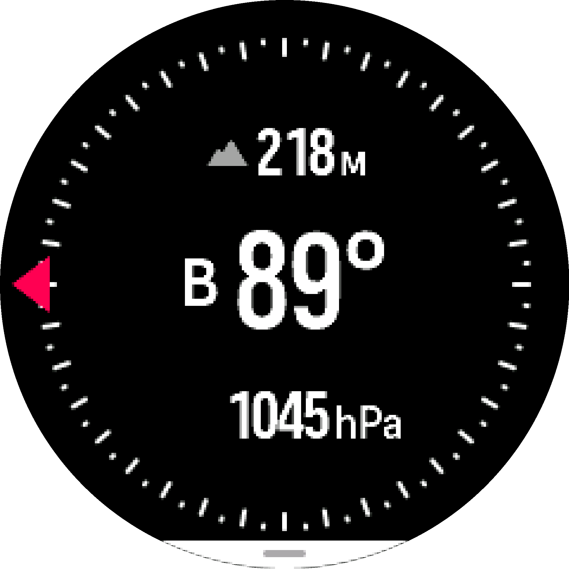

В виджете компаса доступна следующая информация:
  • Стрелка, указывающая на магнитный север
  • Направление в румбах
  • Направление в градусах
  • Высота над уровнем моря
  • Барометрическое давление
Виджет компаса
Чтобы выйти из виджета компаса, проведите вправо или используйте среднюю кнопку.

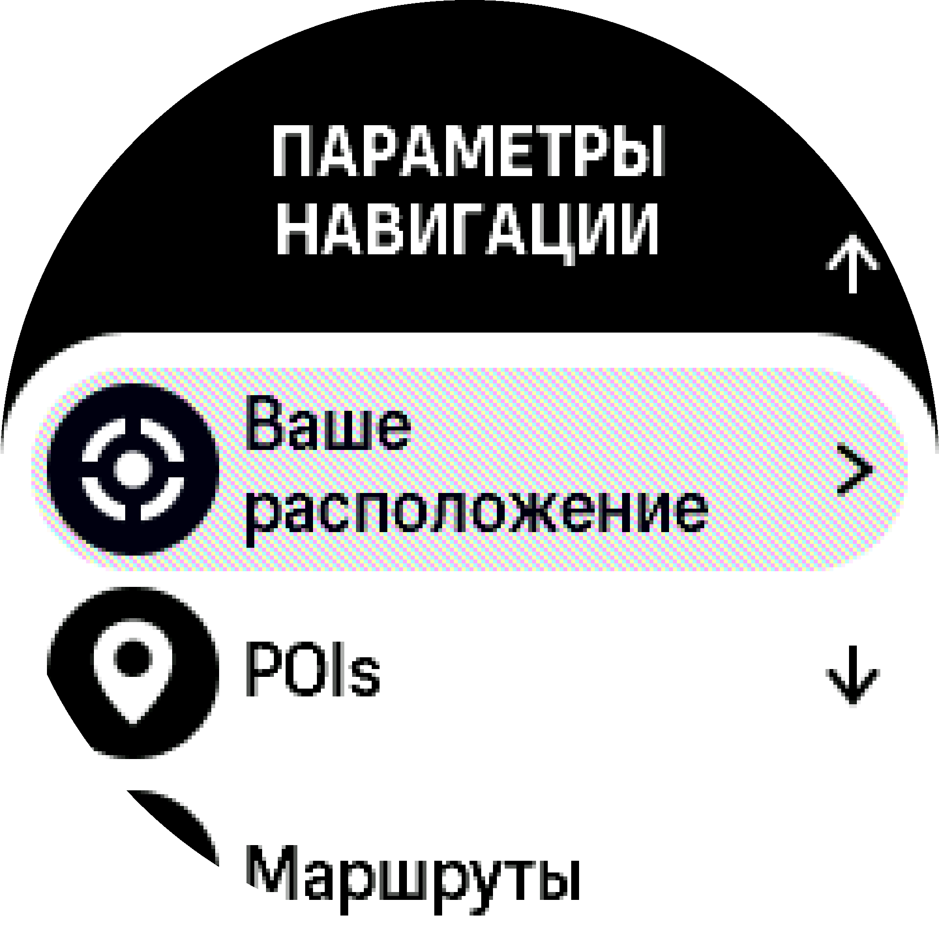

Чтобы открыть список ярлыков в виджете компаса, проведите пальцем по экрану вверх или нажмите нижнюю кнопку. Ярлыки ускоряют доступ к навигационным действиям (например, к проверке координат текущего местоположения или к выбору другого маршрута для навигации).
Параметры виджета компаса
Чтобы закрыть список ярлыков, проведите пальцем по экрану вниз или нажмите верхнюю кнопку.

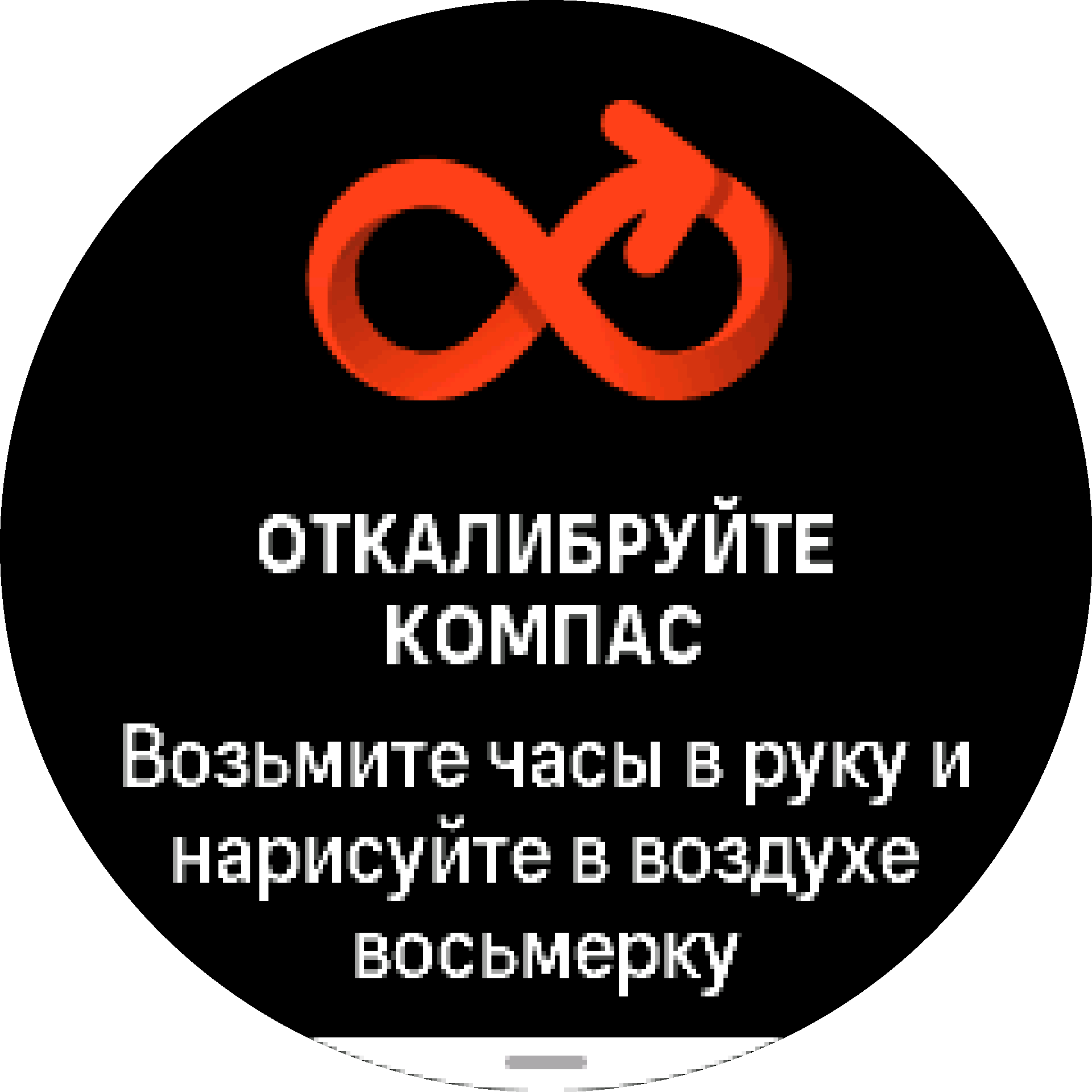

Калибровка компаса
Если компас не откалиброван, появится предложение откалибровать его при переходе в виджет компаса.
калибровка компаса S9PP
Если нужно повторно откалибровать компас, прокрутите вверх или нажмите среднюю кнопку, открыв виджет компаса, и снова запустите калибровку в настройках.
