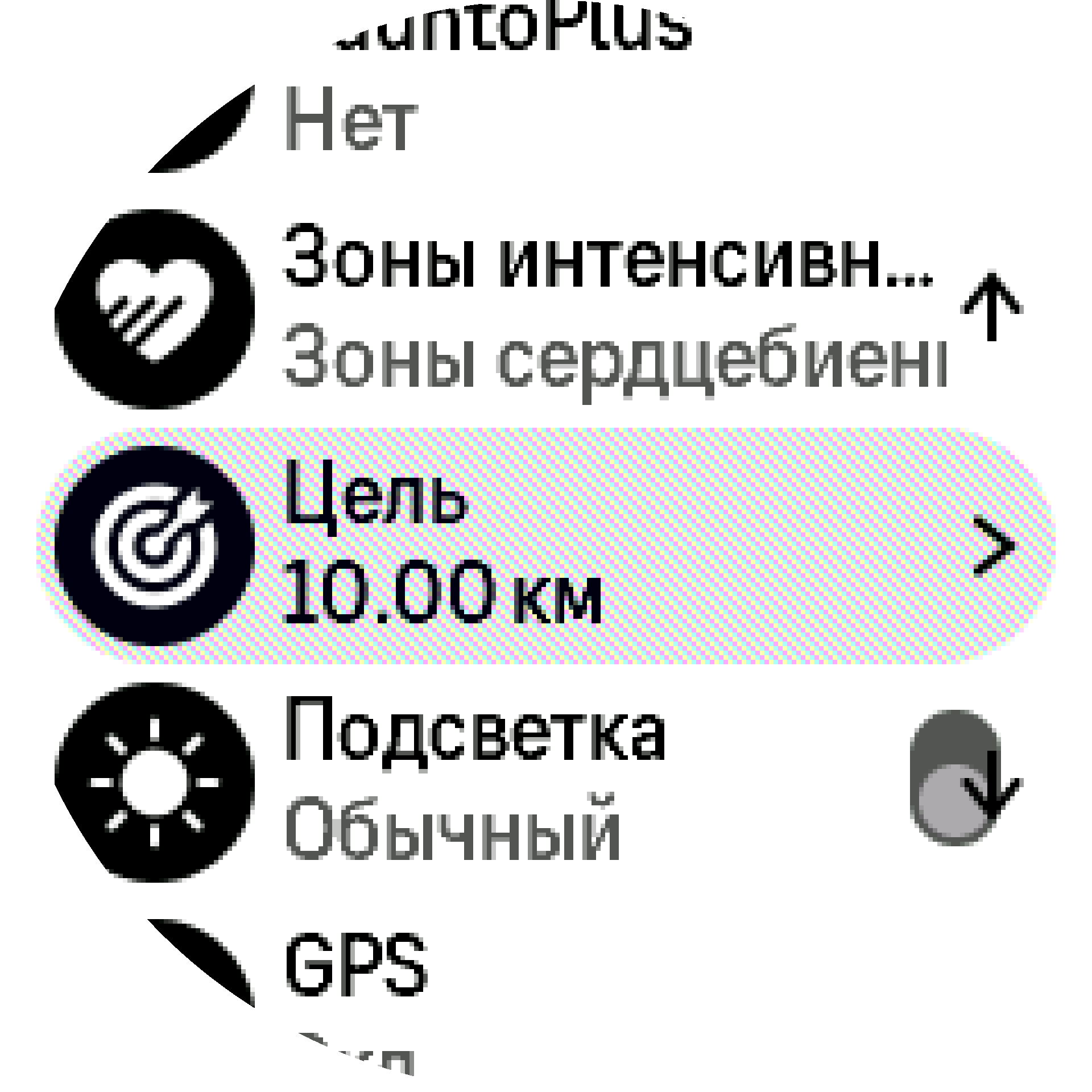

Если выбранный спортивный режим дополнительно имеет целевые показатели, их можно настроить перед началом записи, проведя вверх по дисплею или нажав нижнюю кнопку.
Цели в спортивном режиме S9PP
Чтобы тренироваться с общей целью:
  1. Прежде чем начать запись тренировки, проведите вверх или нажмите нижнюю кнопку и выберите Цель.
  2. Выберите Длительность или Расстояние.
  3. Выберите цель.
  4. Прокрутите вверх и начните тренировку.
После активации общих целей соответствующий индикатор будет отображаться на всех дисплеях с данными, показывая ход выполнения.
