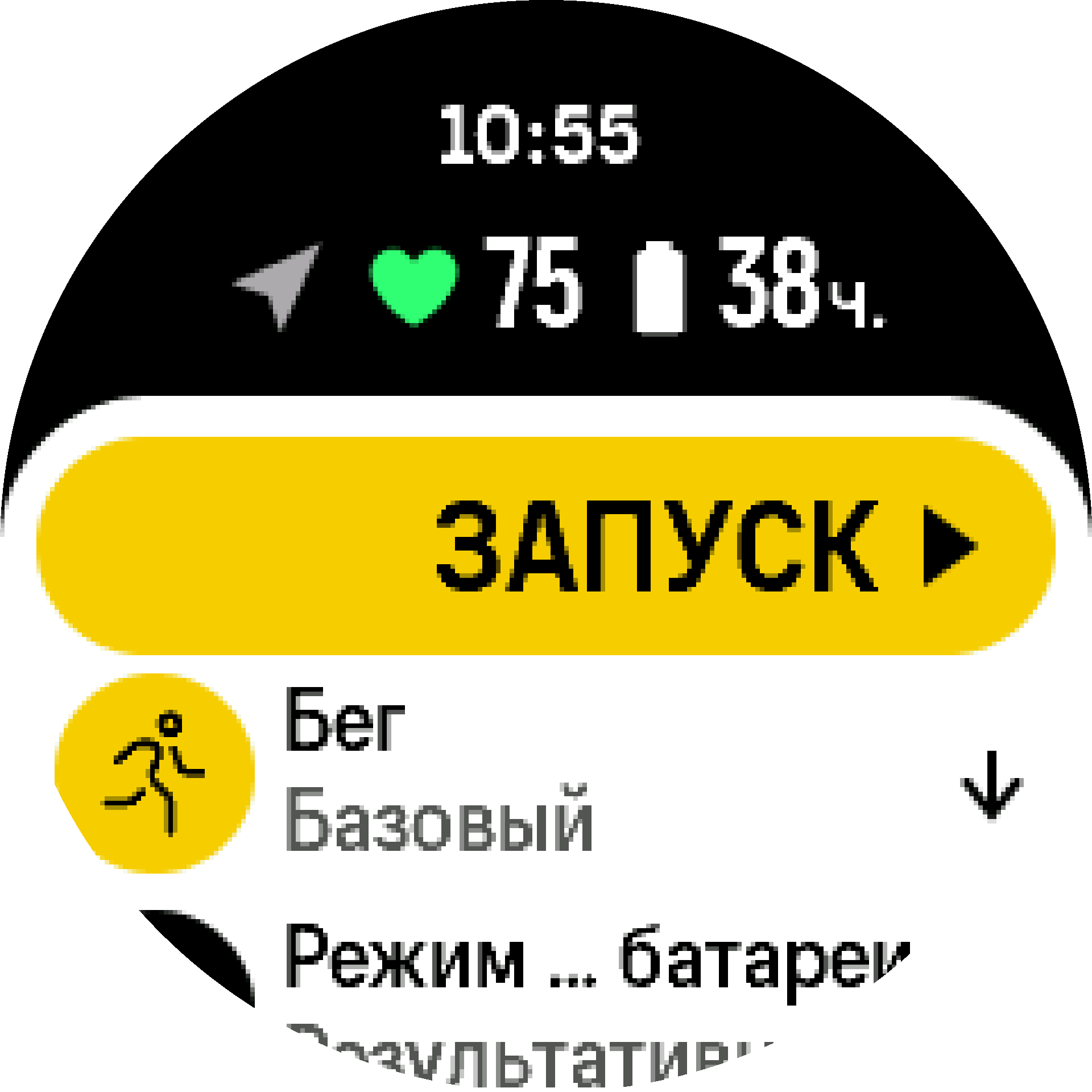

Перед началом записи упражнения (см. раздел Запись тренировки) на дисплее отображается примерное время работы от батареи в текущем режиме ее использования.
Запуск тренировки 02 S9PP

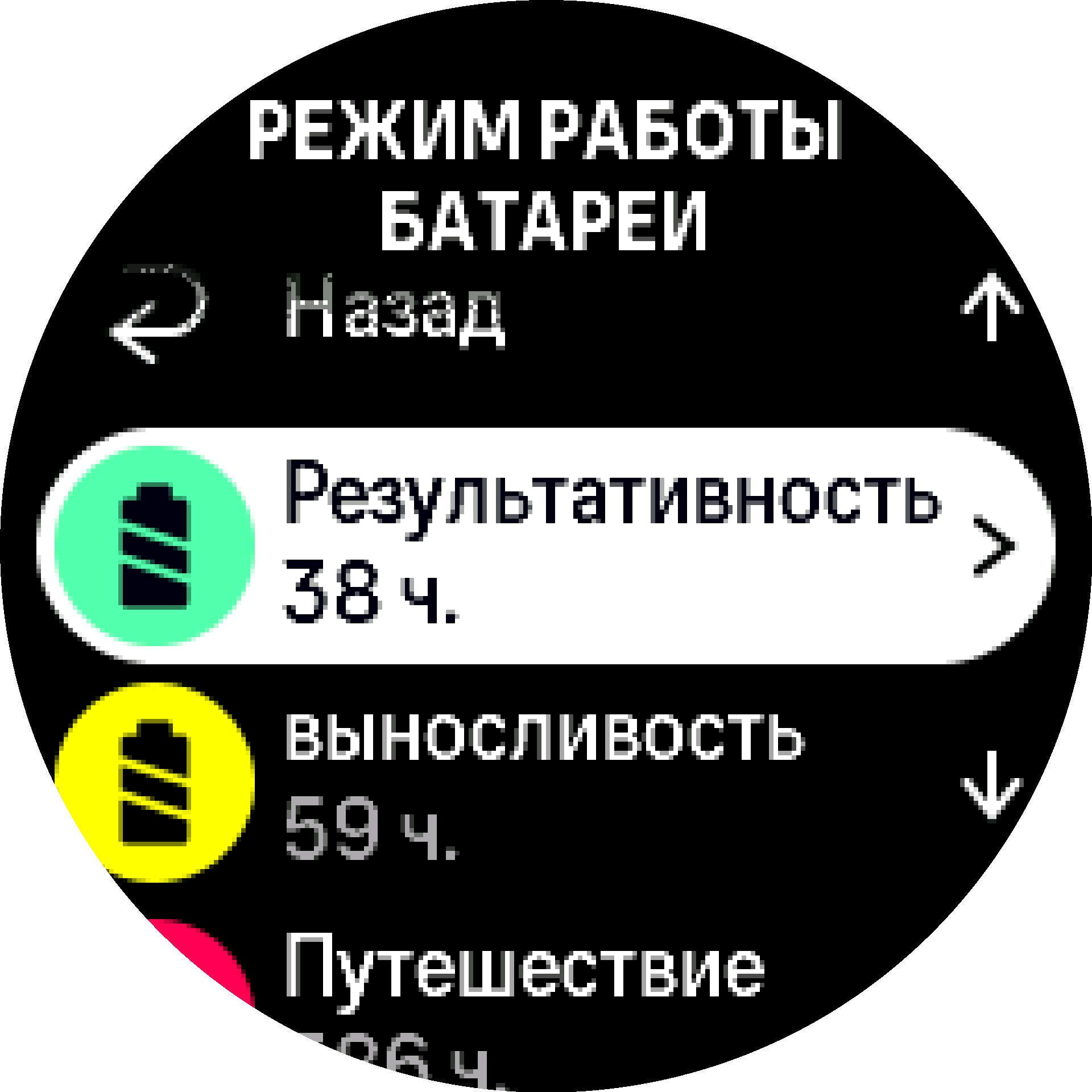

На дисплее запуска прокрутите страницу вниз и выберите Режим работы батареи, чтобы переключить режим работы батареи. Посмотрите, как функциональность часов зависит от каждого режима.
Режимы работы батареи S9PP

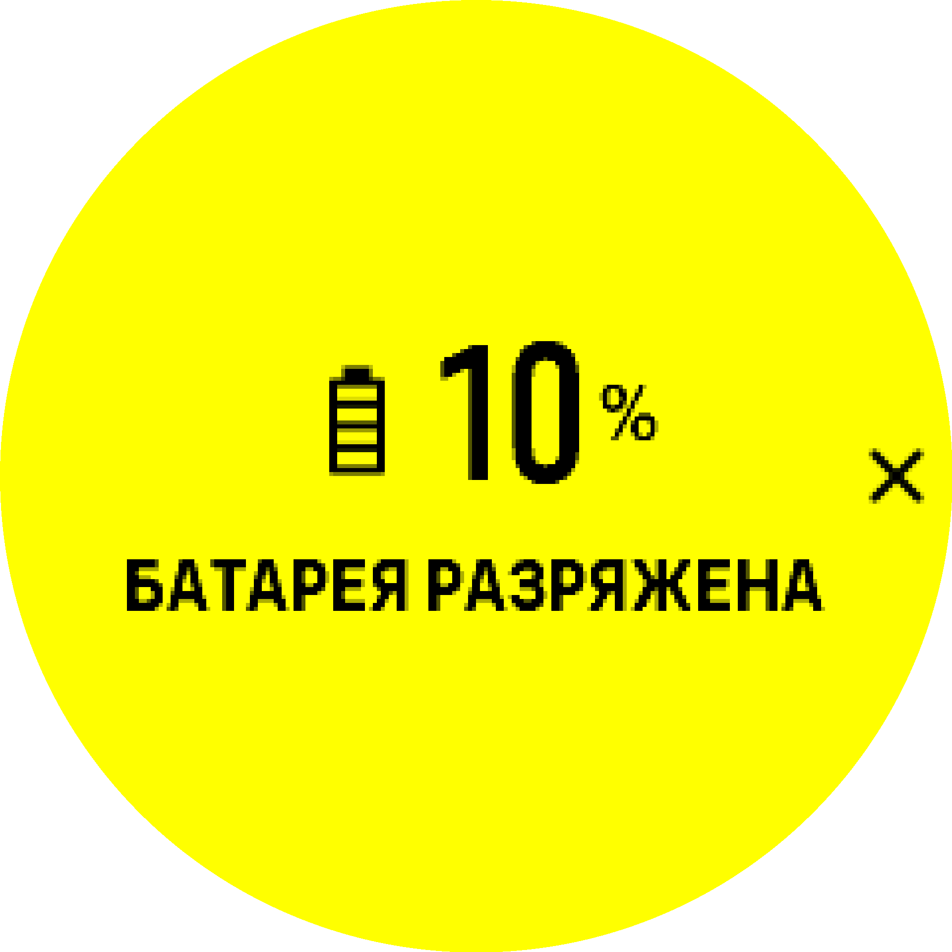

Первое уведомление на часах отобразится, когда уровень заряда батареи снизится до 20%, а второе — когда уровень заряда достигнет 10%.
