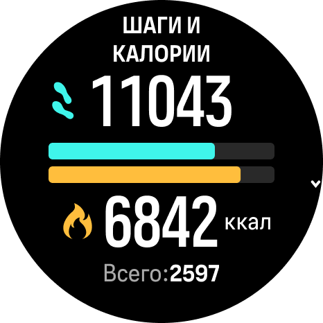

Шаги и калории
На дисплее часов проводите вверх или нажимайте нижнюю кнопку, пока не увидите данные об общем количестве шагов за день и примерном расходе калорий за день.
Часы отслеживают общий уровень активности в течение дня. Это важный информационный фактор независимо от того, хотите ли вы просто быть в хорошей физической форме и сохранить здоровье или готовитесь к соревнованиям.
Активность — это замечательно, но при усердных тренировках нужно некоторое время отдыхать и снижать активность.
Счетчик активности автоматически обнуляется каждый день в полночь. В конце недели (в воскресенье) часы генерируют сводку о занятиях с указанием среднего значения за неделю и общими показателями по дням.
Часы считают шаги с помощью акселерометра. Общий счетчик шагов работает круглосуточно, в том числе во время записи тренировок и других занятий. Однако в некоторых видах спорта, например плавании и езде на велосипеде, шаги не подсчитываются.
В виджете верхняя цифра — общее количество шагов за день, а нижняя цифра — примерное количество активных калорий, потраченных за день. Число под ним — это общее количество потраченных калорий. Общее количество потраченных калорий включает в себя активные калории и базовый метаболический уровень (BMR) (см. ниже).
Шаги и калории Phoenix
Дуги в виджете показывают, сколько осталось для достижения ежедневных целей активности. Эти цели можно изменять в соответствии с личными предпочтениями (см. ниже).
Чтобы увидеть количество сделанных шагов и затраченных калорий за последние семь дней, на экране виджета проведите пальцем вверх.

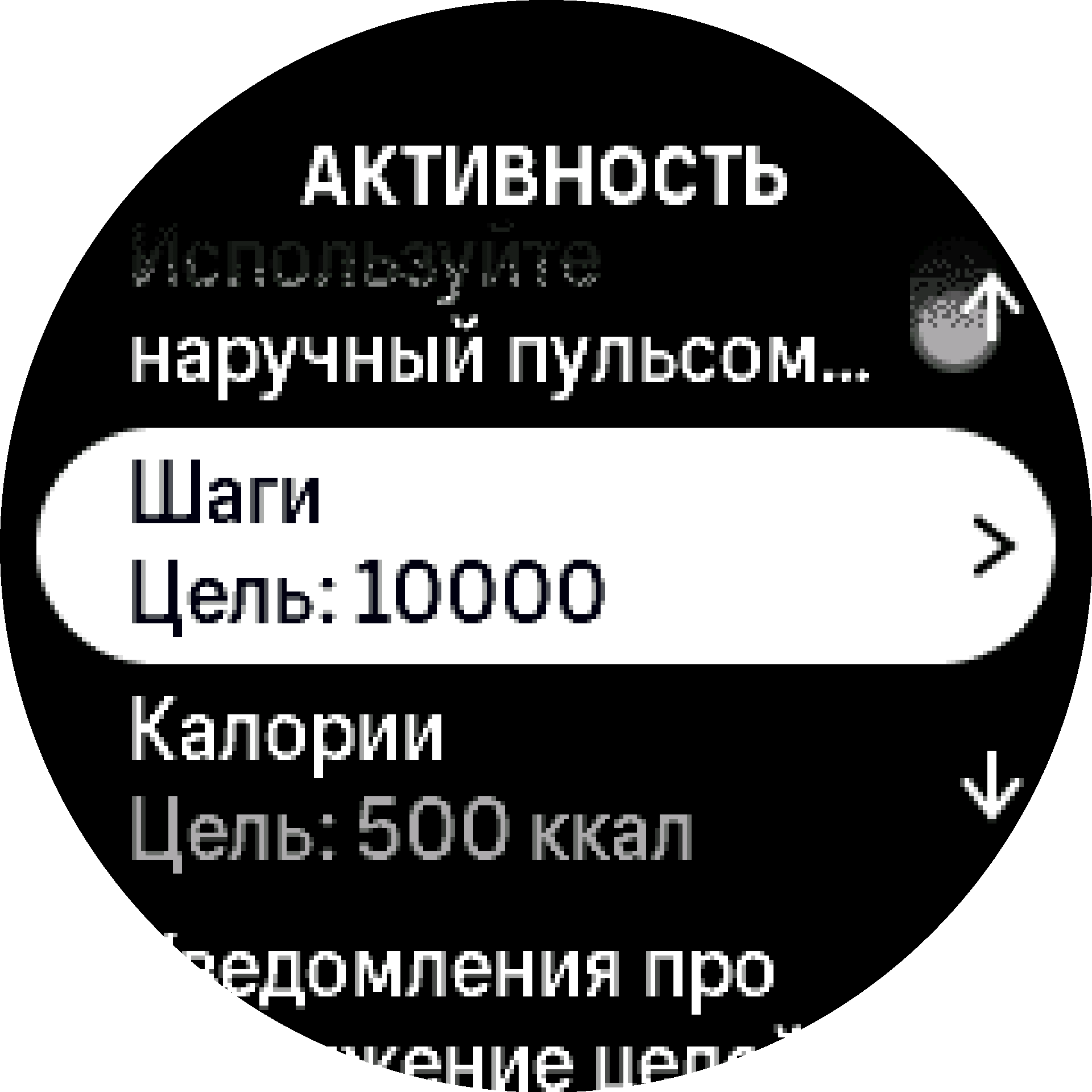

Цели активности
Здесь можно настраивать ежедневные цели по шагам и калориям, проводя вверх в виджете. Ваши ежедневные цели также могут настраиваться в Параметры » Активность.
Цели активности S9PP
Чтобы задать цель по шагам, укажите общее количество шагов за день.
Количество калорий, сжигаемых за день, рассчитывается по двум факторам: базовый метаболический уровень (BMR) и физическая активность.
Всего калорий
BMR — это количество калорий, сжигаемых организмом в состоянии покоя. Это те калории, которые необходимы организму, чтобы поддерживать температуру и выполнять базовые функции, например моргание или сердцебиение. Это количество зависит от личного профиля, в том числе таких факторов, как возраст и пол.
Для цели по калориям вы указываете, сколько калорий хотите израсходовать в дополнение к BMR. Это так называемые активные калории. Круг вокруг экрана активности заполняется в соответствии с количеством калорий, потраченных за день относительно цели.
