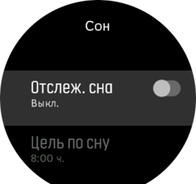

Чтобы отследить сон:
  1. Перейдите в настройки часов, прокруткой перейдите к Сон и нажмите среднюю кнопку.
  2. Включите функцию Отслеж. сна.
    sleeptracking setting UltraSport
  3. Задайте время отхода ко сну и пробуждения в соответствии с обычным распорядком.

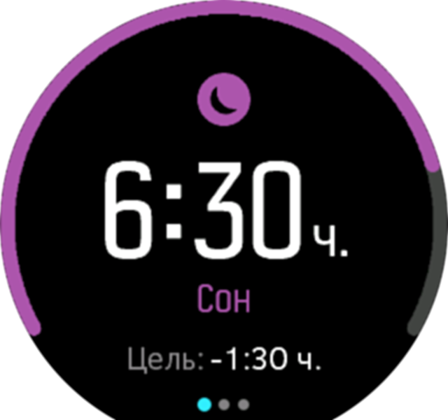

Кроме сводки о конкретной ночи можно также посмотреть общий тренд с анализом сна. Когда часы находятся в представлении циферблата, держите нижнюю правую кнопку нажатой до появления экрана Сон. В первом представлении последний сон сравнивается с целевым показателем сна.
SleepInsight LastNight

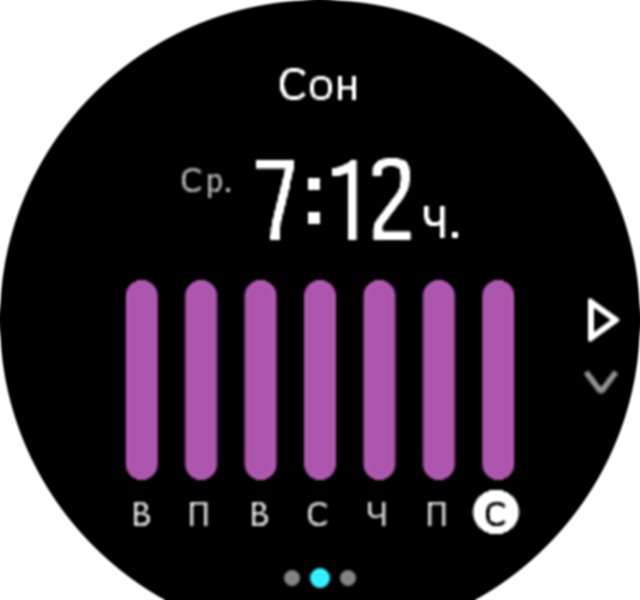

Находясь на экране сна, проведите влево, чтобы просмотреть среднюю продолжительность сна за последние семь дней. Проведите вверх, чтобы просмотреть фактическую продолжительность сна в часах за последние семь дней.
Находясь на экране средней продолжительности сна, проведите влево, чтобы просмотреть график средних значений ЧСС за последние семь дней.
SleepInsight Avg 7days
