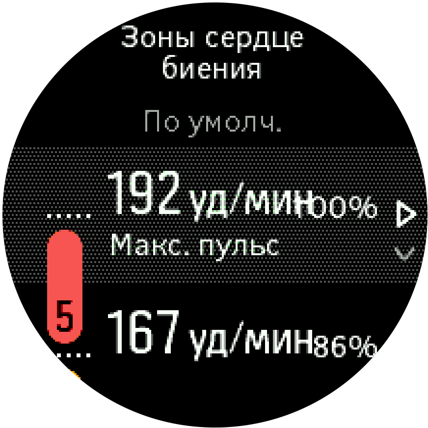

Настройка макс. ЧСС
Максимальную ЧСС можно задать в настройках, выбрав Тренировка » Зоны интенсивности » Зоны по умолчанию.
- Выберите макс. ЧСС (наибольшее значение, уд/минуту) и нажмите среднюю кнопку.
- Выберите новую макс. ЧСС, нажав верхнюю правую или нижнюю правую кнопку.
- Нажмите среднюю кнопку, чтобы выбрать новую макс. ЧСС.
- Держите нажатой среднюю кнопку, чтобы выйти из представления зон ЧСС.
Максимальную ЧСС также можно задать в настройках, выбрав Общиe » Личные данные.

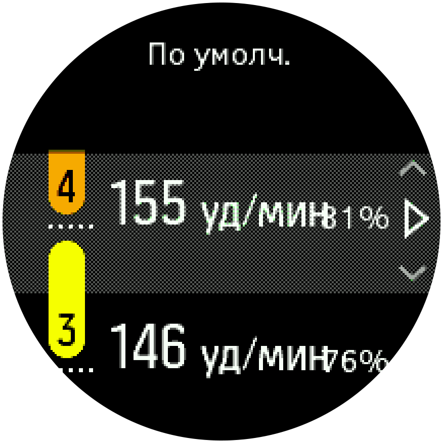

Настройка зон ЧСС по умолчанию
Задать зоны ЧСС по умолчанию можно в настройках, выбрав Тренировка » Зоны интенсивности » Зоны по умолчанию.
- Верхней правой или нижней правой кнопкой выполните прокрутку вверх или вниз и нажмите среднюю кнопку, когда будет подсвечена зона ЧСС, которую необходимо изменить.
- Выберите новую зону ЧСС, нажав верхнюю правую или нижнюю правую кнопку.
- Нажмите среднюю кнопку, чтобы выбрать новое значение ЧСС.
Выбрав Сброс в представлении зон ЧСС, можно сбросить значения зоны ЧСС на значения по умолчанию.

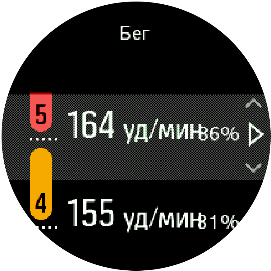

Настройка зон ЧСС для отдельных занятий
Настроить зоны ЧСС для отдельных занятий можно в настройках, выбрав Тренировка » Зоны интенсивности » Расширенная настройка зон.
- Выберите занятие (бег или велоспорт), которое нужно отредактировать (нажатием верхней правой или нижней правой кнопки), и нажмите среднюю кнопку, когда занятие будет выделено подсветкой.
- Нажмите среднюю кнопку, чтобы включить зоны ЧСС.

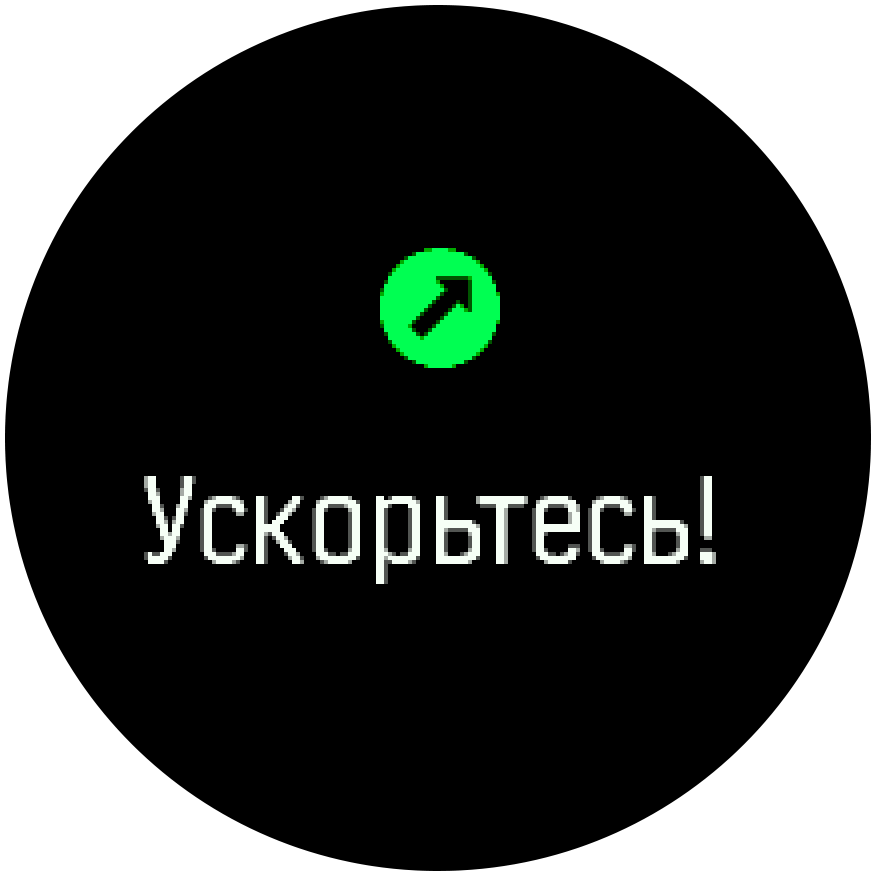

Если во время записи упражнений (см. «Запись упражнений») выбрать целевые показатели по частоте сердечных сокращений и интенсивности (см. «Использование целевых показателей во время выполнения физических упражнений»), индикатор зон ЧСС с пятью секторами будет отображаться вокруг внешней кромки экрана спортивного режима (для всех спортивных режимов, поддерживающих ЧСС). Индикатор показывает, в какой зоне происходит тренировка, подсвечивая соответствующий сектор. Маленькая стрелка индикатора показывает, происходит ли тренировка в пределах зоны.
При достижении выбранной целевой зоны часы подают предупредительный сигнал. Во время физических упражнений часы предупреждают о необходимости ускорить или замедлить темп, если частота сердечных сокращений выходит за пределы выбранной целевой зоны.

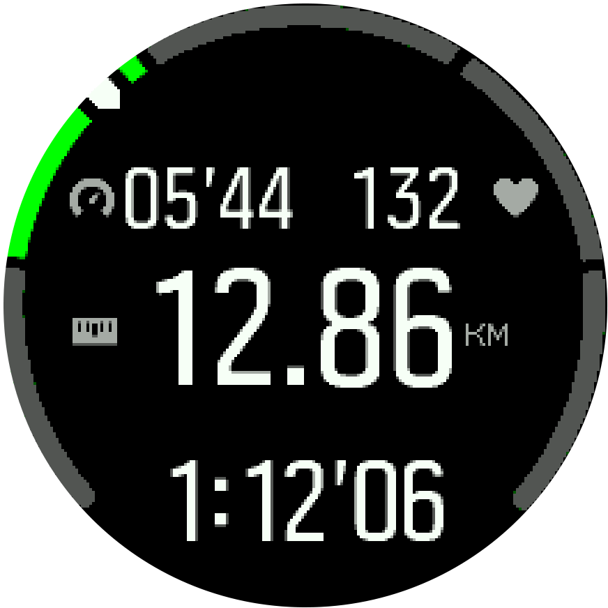

Кроме того, на экране спортивного режима по умолчанию есть отдельный экран зон ЧСС. В среднем поле экрана зон отображаются текущая зона ЧСС, время нахождения в ней и количество ударов в минуту до следующей зоны выше и ниже. Цвет фона поля также показывает, в какой зоне ЧСС происходит тренировка.
В сводке физических упражнений приведено распределение времени нахождения в каждой зоне.

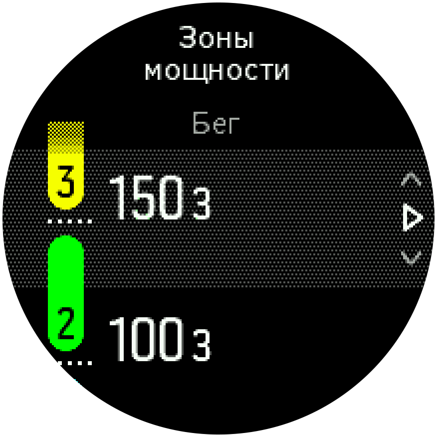

Настройка зон мощности для отдельных занятий
Настроить зоны мощности для отдельных занятий можно в настройках, выбрав Тренировка » Зоны интенсивности » Расширенная настройка зон.
- Выберите активность (Бег или Велосипед), которую вы хотите изменить, или нажмите среднюю кнопку, когда активность подсвечена.
- Нажмите правую нижнюю кнопку и выберите зоны мощности.
- Нажмите верхнюю или нижнюю правую кнопку и выберите зону мощности, которую вы хотите изменить.
Выберите новую зону мощности, нажав верхнюю правую или нижнюю правую кнопку.
Нажмите среднюю кнопку, чтобы выбрать новое значение мощности.
- Нажмите и удерживайте среднюю кнопку, чтобы выйти из представления зон мощности.
